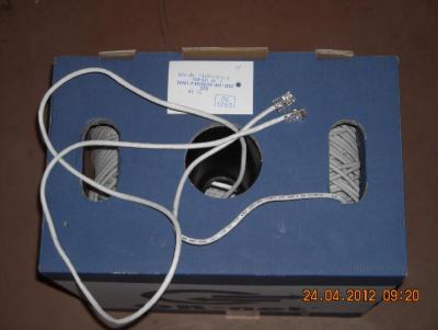

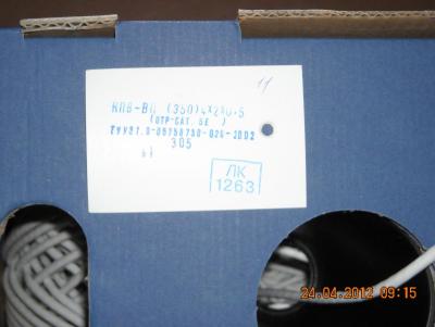

  В 23.04.2012 в 21:46, laffytaffy сказав:
Так же интересно, если там заветное "(16)" Завтра проверю.
Сфотографируйте лучше маркировку :( А еще лучше - ярлык. Тогда мы сможем более достоверно сказать наш ли это кабель.

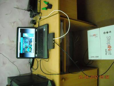

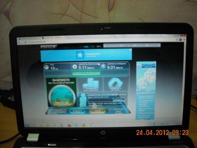

диалог получается по типу "сам дурак", вместо того чтобы искать решение проблемы занимаемся перекладываем "с угла в угол" предлагаю по присылать вам куски кабеля для сравнения и восстановления необходимых параметров. как вам такой вариант?

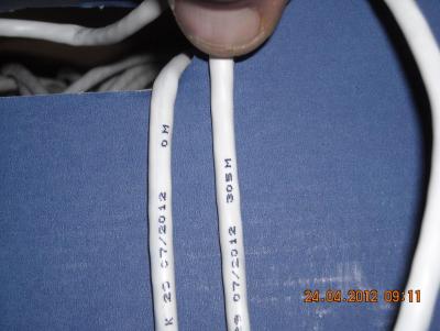

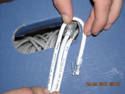

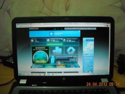

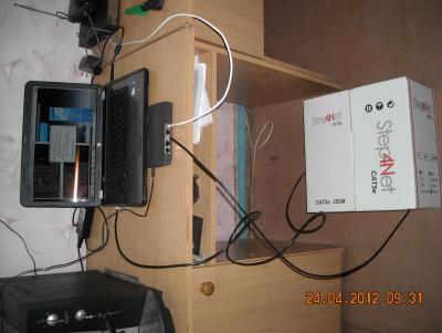

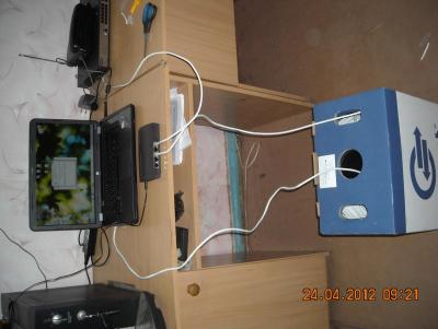

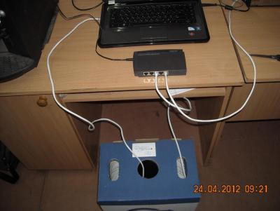

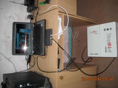

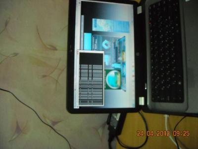

Сегодня проверили новую бухту OK-NET, с черной маркировкой (партия от 2012/07), так вот с ним проблем нет (в отличии от партии 2012/06).
Получается что "некондиция" это проделки торгашей.

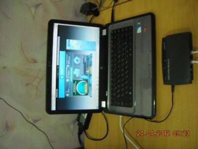

Тест 305 метров OK-NET, линк в 10Мбит без проблем завелся
Впрочем как и на китайце Step4Net
Фото кабеля 2011 года, 2012/06 и 2012/07 (по порядку)
Фото внешней изоляции

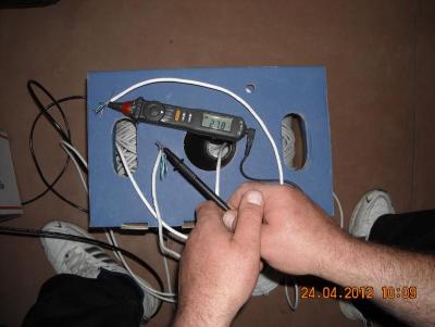

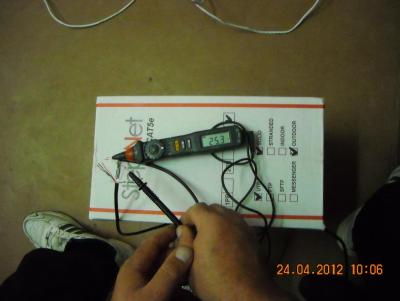

И напоследок сопротивление кабеля на 305М:
OK-NET
Step4Net
Выводы делайте сами. Но китай составляет не плохую конкуренцию OK-Net'у, за меньшую цену наружный кабель с не хужыми характеристиками!

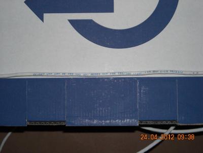

Сфотографируйте лучше маркировку :mellow: А еще лучше - ярлык. Тогда мы сможем более достоверно сказать наш ли это кабель.
фотоаппарата не было под рукой, снимал телефоном

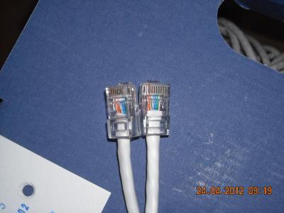

Ярлычок к сожалению не найду, так как это остатки кабеля....
Ваши комментарии???
p.s. Кстати, кабель 06/2012 ...

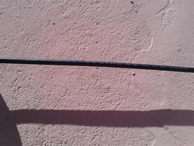

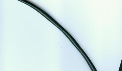

xspirit, На "Фото внешней изоляции" Вы указали: Брак или развод барыг. "Брак" только в толщине оболочки или еще в чем-то?
По толщине. Как я указывал выше, она тоже может варьироваться в пределах допусков. Номинальная толщина (для ПВХ) - 0,6 мм. Минимальный допуск 0,1. То есть, минимальная толщина составляет 0,5 мм. Максимальный допуск не нормируется, а ограничивается максимальным диаметром кабеля. Делать всегда все одинаково ведь не получится. Даже у измерительного инструмента и техники есть допустимые погрешности. Если оболочка была толще - считайте Вам дали товар "с походом" :mellow:
  В 24.04.2012 в 09:30, laffytaffy сказав:
Ваши комментарии???
Похож на наш ;) Вроде как маркировка не белая, а серая. Это вполне возможно. Когда большое количество заказов и основное оборудование не справляется, мы задействуем альтернативное. В данном случае оболочка (и маркировка) наносились на другой линии. Все остальное осталось неизменным (в пределах допусков)

На тех же самых 10 Мбит раньше не работало на 170 метров, а теперь работает на 305? Не верю
Мля...... ну не работало же, не знаю чья вина, вашего ОТК, барыг, подделка, хз. То что кабель 2012/07 работает отлично, как "старая добрая" Одесса - это да, этого никто не отрицает!
  В 24.04.2012 в 11:43, xspirit сказав:
Честно говоря, я не представляю, что нужно было сделать с кабелем, чтобы была такая разница. Ну разве что жилу оборвать или пару закоротить. Вы, кстати, при тестировании жилы прозванивали? А, еще можно в воду погрузить. :)
Мы как-то с Олегом делали краш-тест нашего кабеля (обычного, в ПВХ оболочки). Уж как мы только не изголялись: гнули, вязали узлы, крутили во всех направлениях (по шагу скрутки и против него), ставили на кабель ножку стула и садились на этот стул. Я уж всего и не упомню. После каждого действия делали замеры полевым тестером, всего 12 измерений. К последнему измерению просто запасы характеристик кабеля (переходное затухание на ближнем конце NEXT) снизились до нормы. В начале теста запас был 8 или 9 дБ.
На улице потеплело, начали появляться "полтергейсты" на "новой одессе" КППт-ВП 4х2. Был линк 160м, по краям ТПлинки 108, работало великолепно, 65к без потерь. Неожиданно пропало, линк есть, трафика нет. 10Мбит работает, 100 ни в какую. Замена пар, свитчей ни к чему не приводит.
В другом месте, таже ситуация, только на 140м.
