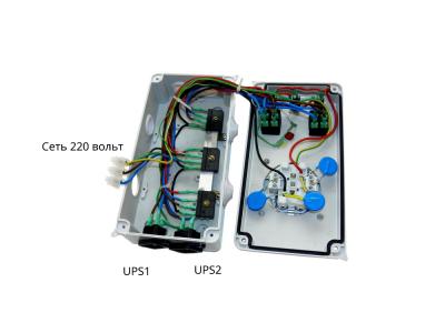

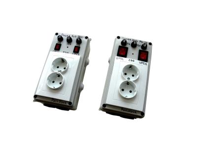

Мы решили данную проблему вот таким девайсом
post-12387-0-73306000-1473577998_thumb.jpg post-12387-0-30131400-1473578011_thumb.jpg
Данный девайс решает подключение несколько дешевых упсов, не блокирует узел при сгорании упсы, или одной из упсов.
Позволяет на узле без остановки работы менять упсы, подключать бюджетные электрогенераторы, подключать альтернативные источники питания...
На фото концентратор на два упс, делали под заказ на четыре упс.

Купили на пробу один такий девайс. Чесно кажучи до кінця не вірилося що воно дійсно так працює, але це факт. Користуємось не довго, але дуже задоволені.

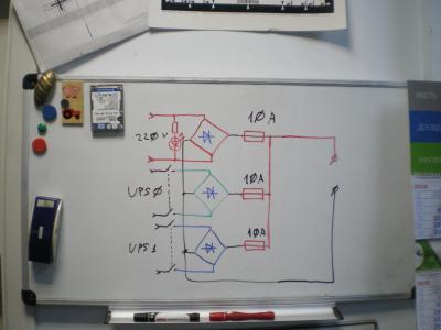

схемкой не поделитесь, плз?
Вопрос был не ко мне...
Но схемку дам я )) Нарисовано на скорую руку по фотографиям.
Но... Вы ж понимаете, каких потребителей можно туда подключать, а каких нельзя...
Ключевой момент - все входы/упсы должны быть подключены к ОДНОЙ! фазе!
  В 21.10.2016 в 14:59, freelserg сказав:
понимаю
только вот как-то маловато на схеме элементов, по сравнению с фото
  В 21.10.2016 в 15:04, a_n_h сказав:
у Вас в розетках для оборудования - 3х-фазное питание? Как в простом помещении можно найти РАЗНЫЫЕ фазы?
Та даже если и найдутся - то что изменится?
  В 21.10.2016 в 15:14, gsv сказав:
у меня, более того и 2-а ТРЕХФАЗных ввода.
то что изменится?
всего лишь вместо 220 В на входе получишь 380 В, и после мостов вместо 310 В  получишь 540 В.
  В 21.10.2016 в 15:08, gsv сказав:
понимаю
Не указал элементы защиты от перенапряжений (варисторы - голубенькие на фото).
Но уж тут фломастеры на вкус и цвет - кому че нада. Может кому и по вводу 220В  защиту ставить.
