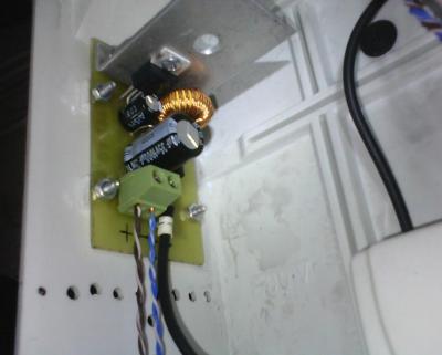

В мене ось такий самопал на LM2576t-ADJ ;) Працюють вроді 2 роки.Приблизно 10 штук.Поки всі цілі.Тільки на 3A прийдеться радіатор поставити більший(в мене нагрузка в середньому 1A)

В мене ось такий самопал на LM2576t-ADJ :lol: Працюють вроді 2 роки.Приблизно 10 штук.Поки всі цілі.Тільки на 3A прийдеться радіатор поставити більший(в мене нагрузка в середньому 1A)
я не специалист, но похоже на "кренку".
очень низкий КПД.
если надо аж 3А, то какой ток надо подать при 48В. витая пара вряд ли это вытянет -- слишком малое сечение.
Posted
очень низкий КПД.
Корпус одинаковий.Мікрухи різні.
Posted
я не специалист, но похоже на "кренку". очень низкий КПД. если надо аж 3А, то какой ток надо подать при 48В. витая пара вряд ли это вытянет -- слишком малое сечение.
Навіщо кренці діод шотки і дросель? :)
Posted
В мене ось такий самопал на LM2576t-ADJ :) Працюють вроді 2 роки.Приблизно 10 штук.Поки всі цілі.Тільки на 3A прийдеться радіатор поставити більший(в мене нагрузка в середньому 1A)
очень низкий КПД.
Чесне слово,що це не кренка :) .Ці понижалки я напаяв .Перепутитати точно не міг ;) .Тим більше якщо на схемі є дросель і Шотки ;)

Если LM2576 пробъётся, например от грозы, то входное питание прямиком пойдёт в коммутатор. Лучше не рисковать с таким решением.
PSD-45C-12 имеет отдельную защиту от превышения выходного напряжения.
Может быть немножко не в тему, но судя по фото, у Вас нарушен стандарт питания по свободным парам, синяя пара должна быть "+", а коричневая "-", у Вас похоже наоборот.
Posted
А що, між 1 и 3 амперами різниця аж ніяка? Можна не звертати на цю дрібницю уваги?
Не зрозумів .Ну є запас 2 А .І що?

LM2576t-ADJ в номинале дает 3А (максимальный долговременный 5А), лично я ею питал устройство с током потребления 4А на протяжении 2 лет, и все было без проблем. от грозы они не горят, хотя если и сгорит то перед ней ставим предохранитель, а после нее ставим Ограничительный диод Шотки (по схеме 1n5822) и он сработает(коротнет и перегорит предохранитель), хотя я еще ставил термопредохранитель, так на всякий случай. Кстати чтоб КПД был высоким, нужно дроссель мотать проволокой 2мм на гантельке( на кольце он не выдаст 3А никак, там магнитопровод в насыщение войдет, ведь в одну сторону раскачка идет без перемагничивания) кондеры lowesr нужны на выходе, так как там 40кГц
