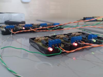

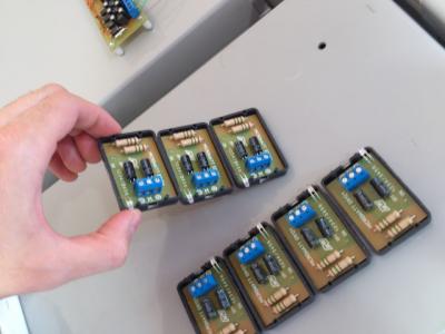

Ok, приклею модули двухсторонним скотчем на общую 'плату' и проложу сразу нужные перемычки между 1-3, 2-4 и т.д. модулями. Будет проще.
Собрал таки. Честно скажу, если б в юности не был радиолюбителем - плюнул бы через минуту и забил, подключение получается просто адское. Потратил часа 1.5 времени, значительно проще было подключать старый балансир, который не был модульным.
Начнем по порядку.

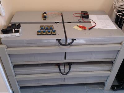

Так выглядит мой блок батарей, 8х160ah, 2 этажа, вес каждой батареи ~70кг. В дальнем левом углу - 'старый' балансир.
Собрал модули группами, в таком виде(совпадающем с принципиальной схемой) их и оказалось проще всего размещать и коммутировать. Группы из 3 и 4 шт посадил на скотч.

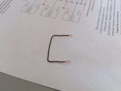

Сделал перемычки из кусков UTP
Ну и скомутировал все согласно схемы
Схема весело мигает двухцветным светодиодом, и чего-то делает, завтра оценим результаты балансировки.
