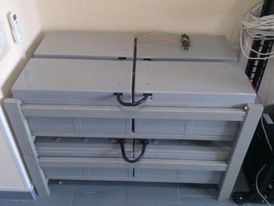

История получила продолжение все-таки в модульном балансировщике. Спичечная коробка, устанавливаемая на каждую пару батарей.  на 24 вольта -1  на 36-2  на 48-3 ... на 144вольта-11 шт.  Плюсы решени

Кажется, в содружестве с Койотом, мы временно покинули форум, но таки сделали балансировщик. Как он должен быть.
 Надеюсь, Койот приведет тут цифры и факты, как непосредственный испытатель.
Теперь можно активные балансиры под копирку.
Хорошо бы понять что у нас за системы в работе по большинству: 24, 48, 96-вольтовые?
 Хотя, можно запустить практически любые.
Молодцы!
Цена чего?
Полумакет (плата лазерно-утюговая, на 4 дырки на стоечках крепится и 8 клеммников)  я Койоту подарил. За волю к победе и конструктивное участие в обсуждении.
Это 8-канальный балансировщик (под восемь батарей, 96-вольтовая система). Общая балансировочная мощность 12-14 ватт, КПД порядка 0.88 намерял, но не очень подробно. Пожаробезопасен.
 Судя по первым результатам, разровнял он 100-амперные батареи достаточно быстро и хорошо. Надеюсь, цифры и подробности Койот здесь выложит.
 Но уже видно, что можно меньшей мощностью обойтись.
 А дальше, если это кому-то интересно, можно делать серийную конструкцию. Цена сложится из сложности 24, 48, 96вольт сильно отличаются просто по количеству компонентов. Ну и что сделаем - корпус, открытая плата, клеммники или кабель какой приложить - это нужно понять. Серийность, одно дело 100шт, другое -500 запустить. А 30 и смысла особого нет, дорого получится.
Остальное - традиционно,лишнего не возьмем.:)
Общий вид моих батарей с подключенным балансиром. Как по мне - получилось на удивление аккуратно.
Результаты замеров за сутки работы схемы попозже выложу, но если в 2 словах - буквально за час работы разброс на батареях уменьшился от 13.3 - 14.0в(~0.7в, это реально много и недопустимо) до 13.57-13.66(0.09в, вполне допустимо для постоянной эксплуатации).
Вот лог замеров напряжений на батареях
До установки балансира:
13.34 13.51 13.68 13.41 13.48 14.00 13.48 13.85 - разброс 0.66в
Спустя 1 час после установки балансира от MICROWATT:
13.57 13.67 13.60 13.57 13.54 13.56 13.57 13.62 - разброс 0.13в
Спустя 24 часа после установки:
13.57 13.67 13.61 13.58 13.55 13.56 13.57 13.61 - разброс 0.12в
Самое большое отклонение (13.67в) осталось на 1 батарее, до установки балансира на ней же было 14 и выше - явно она чуть слабее остальных и требует обслуживания. Когда-нибудь соберусь с духом, разберу всю стойку и хотя бы воды в нее долью. К сожалению это не такая простая процедура как кажется, данная батарея стоит в нижнем ряду стеллажа, для доступа к ней стеллаж нужно разобрать. А каждая АКБ весит ~70кг + перемычки + необходимость на длительное время оставить узел без батарей..
С балансиром она по крайней мере не будет кипеть и деградировать дальше, да и суммарный разброс напряжений почти укладывается в разрешенный производителем(0.1в).
Сегодня если успею еще проведу разрядный тест(пару часов УПС от батарей поработает), может в процессе зарядки лучше подровняется.
