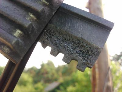

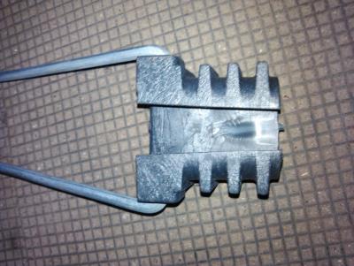

Ripper 4 Опубліковано: 2013-08-11 22:40:48 Share Опубліковано: 2013-08-11 22:40:48 Недавно отгрузили нам 50 вот таких зажимов жесть полная 12 Finmark с тросом держать не может даже пролет натянуть невозможно зажим тупо ломается ... я так понимаю это брак или не клин … ранее пользовались клином проблем не было что на 2йке что на 12 держался без проблем тут 6 сломанных в подряд ... фоткал на телефон на столбе кабель тупо упал ... зажать методом немного потянуть за кабель тоже нельзя сразу ломается ... попробовал 2в ТКО тоже сломал без проблем и особых усилий ... Ссылка на сообщение Поделиться на других сайтах
nordstream 1 254 Опубліковано: 2013-08-11 22:53:24 Share Опубліковано: 2013-08-11 22:53:24 Недавно отгрузили нам 50 вот таких зажимов жесть полная 12 Finmark с тросом держать не может даже пролет натянуть невозможно зажим тупо ломается ... я так понимаю это брак или не клин … ранее пользовались клином проблем не было что на 2йке что на 12 держался без проблем тут 6 сломанных в подряд ... фоткал на телефон на столбе кабель тупо упал ... зажать методом немного потянуть за кабель тоже нельзя сразу ломается ... попробовал 2в ТКО тоже сломал без проблем и особых усилий ... Скорее всего брак. Была похожая ситуация давно лет 5 назад когда еще юзали зажимы Клина гламурные (розовые). Так они вот точно с таким же "зерном" были внутри. Я так понимаю не до конца гранулы в термопластавтомате расплавились. Позвонили Роману и человек поменял без проблем всё на нормальные - до сих пор висят (правда уже практически белые так как выгорели на солнце). Ссылка на сообщение Поделиться на других сайтах

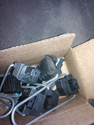

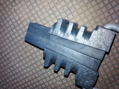

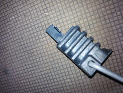

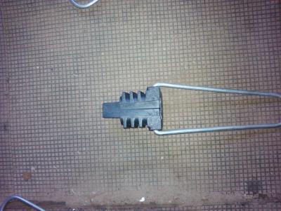

dandul 44 Опубліковано: 2013-08-12 09:59:20 Share Опубліковано: 2013-08-12 09:59:20 Недавно отгрузили нам 50 вот таких зажимов жесть полная 12 Finmark с тросом держать не может даже пролет натянуть невозможно зажим тупо ломается ... я так понимаю это брак или не клин … ранее пользовались клином проблем не было что на 2йке что на 12 держался без проблем тут 6 сломанных в подряд ... фоткал на телефон на столбе кабель тупо упал ... зажать методом немного потянуть за кабель тоже нельзя сразу ломается ... попробовал 2в ТКО тоже сломал без проблем и особых усилий ... IMAGE00177_1200.jpgIMAGE00175_1200.jpg А может просто не стоит вешать кабель восьмерку на клины. Диэлектрик висит и на опорах и между домами на небольших пролетах. Была и летняя жара и лютые морозы. Ссылка на сообщение Поделиться на других сайтах
Ripper 4 Опубліковано: 2013-08-12 10:23:08 Share Опубліковано: 2013-08-12 10:23:08 (відредаговано) До этого вешали проблем небыло клин недержит нагрузки вообще... усилие разрушения порядка 20кг ... Відредаговано 2013-08-12 10:23:20 Ripper Ссылка на сообщение Поделиться на других сайтах
УмникХреновъ 667 Опубліковано: 2013-08-12 10:38:06 Share Опубліковано: 2013-08-12 10:38:06 Есть другие фото? На первый взгляд зажим не наш. Где покупали? Ссылка на сообщение Поделиться на других сайтах
Ripper 4 Опубліковано: 2013-08-12 11:16:08 Share Опубліковано: 2013-08-12 11:16:08 Есть другие фото? На первый взгляд зажим не наш. Где покупали? Склад занимается этим вопросом я точно не скажу а по фоткам чуть пожже пофоткую целые Ссылка на сообщение Поделиться на других сайтах

УмникХреновъ 667 Опубліковано: 2013-08-14 08:29:42 Share Опубліковано: 2013-08-14 08:29:42 Есть другие фото? На первый взгляд зажим не наш. Где покупали? Склад занимается этим вопросом я точно не скажу а по фоткам чуть пожже пофоткую целые Получилось сфотографировать зажим полностью? Уточнили, где покупали? Вброс негатива прошёл, а до конца не выяснили. Ссылка на сообщение Поделиться на других сайтах

УмникХреновъ 667 Опубліковано: 2013-08-15 06:11:40 Share Опубліковано: 2013-08-15 06:11:40 Небыло время пофоткать ... Я не предявляю некаких притензий раньше закупали клин проблем небыло ... И сейчас закупайте и не будет проблем. На ваших фото зажимы совершенно другого производителя. Это вы ещё зимы не дождались. Зимой фотографий станет больше. Ссылка на сообщение Поделиться на других сайтах
Shuher 216 Опубліковано: 2013-08-15 09:36:56 Share Опубліковано: 2013-08-15 09:36:56 Небыло время пофоткать ... Я не предявляю некаких притензий раньше закупали клин проблем небыло ... И сейчас закупайте и не будет проблем. На ваших фото зажимы совершенно другого производителя. Это вы ещё зимы не дождались. Зимой фотографий станет больше. А как определить ваши зажимы? Еще вопрос, можно у вас купить колышки в зажимы Н3? Постоянно выпадают и теряются в траве... Ссылка на сообщение Поделиться на других сайтах

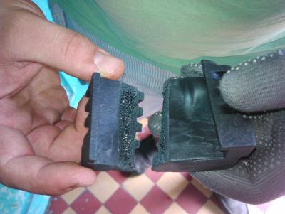

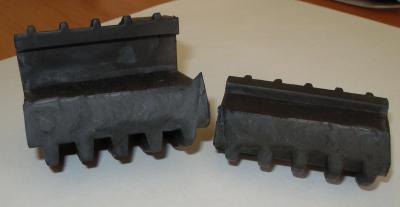

Дядя Рома 155 Опубліковано: 2013-08-15 10:37:25 Share Опубліковано: 2013-08-15 10:37:25 Посмотрел что у меня есть похожее на те, что на фотографии: Остальные не похожи вообще. Поломали наш зажим: Shuher, напиши какие клины в какие зажимы нужны, вышлем бесплатно, без проблем. Это уже не первая такая просьба. Кому нужны клинья, пишите, звоните отправим всем. Ссылка на сообщение Поделиться на других сайтах
