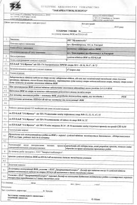

SFP module 0 Опубликовано: 2012-08-13 12:21:42 Share Опубликовано: 2012-08-13 12:21:42 Вот что выдали в РЕСе, кто что может подсказать по этому поводу. Ссылка на сообщение Поделиться на других сайтах
Sergek 123 Опубліковано: 2012-08-13 14:09:01 Share Опубліковано: 2012-08-13 14:09:01 Нехило, поменять 4 опоры, заменить ВЛ на СИП... Но 6-8 грн за опору это халява.... Ссылка на сообщение Поделиться на других сайтах
SFP module 0 Опубліковано: 2012-08-13 15:21:23 Автор Share Опубліковано: 2012-08-13 15:21:23 Да ничего пока что менять не нужно, это пример. Смущает "Розмір оплати за розробку та видачу ТУ на сумісну підвіску ВОК за кожен фідер ПЛ-0,4кВ" - не хилая сумма выйдет. "Ситуаційний план із зазначенням місця прокладки ВОК" - это вообще из серии фантастики. и пугает то, что после оплаты ТУ они могут накатать замену опор, штук так с 20-30 и вдобавок заменить пару км. кабеля. Ссылка на сообщение Поделиться на других сайтах

Alex_E 852 Опубліковано: 2012-08-14 05:54:45 Share Опубліковано: 2012-08-14 05:54:45 А что вас смущает? Вполне бюджетно, даже с условием замены трех опор, самое главное вас не послали. Вы что хотите услышать в виде совета? Ссылка на сообщение Поделиться на других сайтах

Учумелые ручки 705 Опубліковано: 2012-08-14 18:49:41 Share Опубліковано: 2012-08-14 18:49:41 Смущает "Розмір оплати за розробку та видачу ТУ на сумісну підвіску ВОК за кожен фідер ПЛ-0,4кВ" - не хилая сумма выйдет. фидер <> опора Хотя лучьше уточнить. "Ситуаційний план із зазначенням місця прокладки ВОК" - это вообще из серии фантастики. Наоборот - это хорошо, не делает жёсткой привязки к каждой конкретной опоре и позволяетВа мпри необходимости пометь 24-ку на 48-ку без лишнего гемора. и пугает то, что после оплаты ТУ они могут накатать замену опор, штук так с 20-30 и вдобавок заменить пару км. кабеля. Тут как договоритесь с тем кто выдаёт ТУ (неоф конечо) ЗЫ: Для "села" лучьше пробовать выбивать цену не за опору, а за километраж - как правило дешевле ... Ссылка на сообщение Поделиться на других сайтах

Rublik 4 Опубліковано: 2012-08-14 19:46:47 Share Опубліковано: 2012-08-14 19:46:47 Фидер - это линии от одной подстанции!!! Если я правильно понимаю. У меня 9 подстанций 618*9 = 5562 грн !!! по русски- ох***ть. Это только за выдачу ТУ??????????????? Ссылка на сообщение Поделиться на других сайтах
laffytaffy 84 Опубліковано: 2012-08-14 20:01:04 Share Опубліковано: 2012-08-14 20:01:04 (відредаговано) Фидер - это линии от одной подстанции!!! Если я правильно понимаю. У меня 9 подстанций 618*9 = 5562 грн !!! по русски- ох***ть. Это только за выдачу ТУ??????????????? Вы не правы, фидер - это линия, от ТП может идти одна, две, три ..... и так далее фидеров, у нас есть ТП от которых выходит 11 фидеров... p.s. так что нужно считать так, кол-во фидеров * на кол-во подстанций, еще более веселая цифра получается Відредаговано 2012-08-14 20:04:51 laffytaffy Ссылка на сообщение Поделиться на других сайтах

Учумелые ручки 705 Опубліковано: 2012-08-14 20:05:35 Share Опубліковано: 2012-08-14 20:05:35 (відредаговано) Но 6-8 грн за опору это халява.... Для села почти "даром". Не совсем согласен ... в среднем от 4 - 5 опор на абонента ... вот и посчитайте. Это действительно для села а не для райцентра или пригорода. PS: Не совсем понял насчёт фидеров - вы же не запитыватся там будете? Если нет- тогда смысла расчёта на каждый фидер лично я не вижу. Должно быть одно типовое ТУ. Точнее одно для 0,4Кв и второе для 10Кв. Скорее всего РЭСовцы что-то напутали или взяли типовый договор на подключение к подстанции чего-то типа минизавода Відредаговано 2012-08-14 20:07:37 Учумелые ручки Ссылка на сообщение Поделиться на других сайтах
SFP module 0 Опубліковано: 2012-08-14 20:31:23 Автор Share Опубліковано: 2012-08-14 20:31:23 Фидер - это линии от одной подстанции!!! Если я правильно понимаю. У меня 9 подстанций 618*9 = 5562 грн !!! по русски- ох***ть. Это только за выдачу ТУ??????????????? Ну да. Ссылка на сообщение Поделиться на других сайтах
SFP module 0 Опубліковано: 2012-08-14 20:36:39 Автор Share Опубліковано: 2012-08-14 20:36:39 Но 6-8 грн за опору это халява.... Для села почти "даром". Не совсем согласен ... в среднем от 4 - 5 опор на абонента ... вот и посчитайте. Это действительно для села а не для райцентра или пригорода. PS: Не совсем понял насчёт фидеров - вы же не запитыватся там будете? Если нет- тогда смысла расчёта на каждый фидер лично я не вижу. Должно быть одно типовое ТУ. Точнее одно для 0,4Кв и второе для 10Кв. Скорее всего РЭСовцы что-то напутали или взяли типовый договор на подключение к подстанции чего-то типа минизавода От этого как то не становится легче. В селе на 650 домов 17 фидеров 17х618=10506грн за тех.условия, тут не то что ох......., плюс попросят пару опор заменить ну и в придачу с пол км. СIП 4х50. Ссылка на сообщение Поделиться на других сайтах

zacar 2 Опубліковано: 2012-08-16 04:48:00 Share Опубліковано: 2012-08-16 04:48:00 Вот что выдали в РЕСе, кто что может подсказать по этому поводу. а можно полностью документ увидить? Ссылка на сообщение Поделиться на других сайтах
SFP module 0 Опубліковано: 2012-08-16 06:11:58 Автор Share Опубліковано: 2012-08-16 06:11:58 Это и есть полный документ, вернее это не документ, а то что требуется выполнить для получения тех.условий, и сам пример тех.условий. Ссылка на сообщение Поделиться на других сайтах
