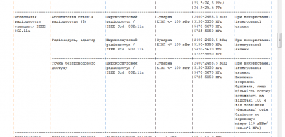

| |Точка безпроводового |Широкосмуговий |ЕІВП <= |2400-2483,5 МГц |Виключно |
| |доступу |радіодоступ / |100 мВт при | |всередині |
| | |IEEE Std. 802.11b |використанні | |будівель, якщо |
| | |IEEE Std. 802.11g |прямого | |щільність |
| | |ERC/REC 70-03 |розширення | |потоку |
| | | |спектра та | |потужності на |
| | | |ЕІВП <= | |відстані 100 м |
| | | |500 мВт за | |від зовнішніх |
| | | |технологією | |(фасадних) |
| | | |розширення | |стін будівель |
| | | |спектра за | |не перевищує |
| | | |рахунок | |мінус 110 |
| | | |стрибків по | |дБВт/(кв.м*1 |
| | | |частотах | |МГц) |
