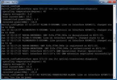

Кто вдруг не понял, поясню. Два дня назад пришел камаз ПОНА и разъехался за два дня. Начиная с текущей поставки ОЛТ показывает
мощность ОНУ корректно, более того при достижении опасного уровня видим сообщение в интерфейсе ОЛТ.

А старые ОЛТы не? Корректно показывать мощность уже не будут?
ВОт как я удачно ОЛТ сменил)))
Олт тут не причем.. у ОНУ появились новые модули которые могут считывать этот уровень и передавать на ОЛТ.
Уровень должен отображаться в любых ОЛТ для новых ОНУ.
Це добре. Т.е. все 1004в из новой поставки такое умеют?
да. как и все последующие поставки

а промониторить через SNMP можно будет уровень на ОНУ? или на ОЛТ?
запросил. завтра сообщу.
great , it is a good news .
[4:51:12] Ping_BDCOM: The OID of ONU received power mib is :1.3.6.1.4.1.3320.101.10.5.1.5
[4:51:21] Ping_BDCOM: It is a private mib
