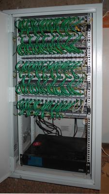

я ответил так, потому что мерятся только "головами" - глупо. почему бы не считать стоимость PON-боксов и обычных муфт, и делать выводы что дешевле?
Считать надо все в круг - всю активку и всю пассивку. Один хрен вы это все купить должны - т.е. оборот по счету случится.
А уж как эти финансы будут возвращаться - это личное дело каждого.
а бы не называл голову большими затратами....
Дороже, чем один коммутатор с sfp дырками - факт. И дороже чем коммутатор без сфп с десятком конверторов (с последующей заменой вороха на коммутатор с сфп).
покажите коммутатор с 256 сфп дырками ценой до 1100 баксов
Для прикида,
240 соточной меди + 10 сфп портов гигов и 10 гиговых меди под стек.
