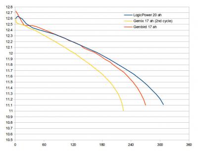

Недавно выкладывал отчет, по тестированию батарей, вот график
В отчете не показал все напряжение, привожу все, читать снизу в верх,
в качестве нагрузки используется стабилизированная нагрузка на 0.85 вата,
при разных напряжениях, стабилизированный блок питания формирует одинаковую нагрузку по времени.

Как раз на днях разряжал две новых батареи, собрал данные в график (вольты от минут):
http://i.piccy.info/i9/5dc227b2ebc413b1175d0fd41b2f4748/1389903055/58501/276172/logicpower_20ah_gembird_17ah_discharge.jpg
Очень даже правдоподобно.
Кстати, хорошо видно, что разряжать дальше смысла особого нет, Напряжение падает очень быстро, отдаваемая энергия будет незначительна, а самой батарее это  падение до 9.5-10.0 вредно. В учебниках говорится, что если не начать ее заряжать после этого минут 20-30, она теряет емкость необратимо.
Но это же разряд "абыкак".
Ничего о емкости батареи оно не говорит, только подтверждает типовую форму разрядной кривой.
 Если 17Ач батарея за 240 минут потеряла заряд, то разряжали ее током ампера три? Или сколько?
 В конце-концов, эта красивая табличка не имеет никакого смысла, пока там не будет записано "разряд током 850мА". Батарея с номинальными 17Ач должна протянуть 1200минут.
 Вот только тогда, зная ее действительную емкость можно, пересчитать разрядную кривую для грубой оценки емкости при кратковременном разряде большими токами, скажем 0.2-0.5С.
И то, вполне может оказаться, что батарея имеет нормальную емкость, но повышенное внутреннее сопротивление. При разряде током 0.05С это незаметно, а при разряде током 0.5С будет сильно занижаться ее емкость.
 Короче, мутновата тема, нет вполне надежных способов быстро и точно измерить емкость аккумулятора.
 Единственно, что может МК сделать относительно точно - предсказать на какое время еще хватит заряда, если он будет продолжаться при заданной мощности нагрузки. Но это - не тот параметр, который нас сейчас интересует.
Разряд "тем для чего будет использоваться" покажет как оно будет реально использоваться.
Но не емкость батареи. Вот в чем проблема.
