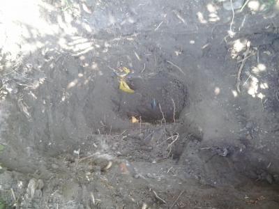

blackjack 250 Опубліковано: 2013-08-20 17:53:07 Автор Share Опубліковано: 2013-08-20 17:53:07 шурфанул с одной стороны, отбили половину трассы и все, дошли до заправки, дальше трубу переносили когда строили заправку и проволку порвали завтра буду шурфовать с другой стороны. Ссылка на сообщение Поделиться на других сайтах
