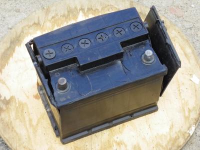

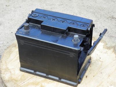

Вот результат моих экспериментов месячной давности
post-12387-0-46404400-1468592649_thumb.jpg post-12387-0-30971000-1468592671_thumb.jpg
просто я знал что делаю и примерно представлял результат.

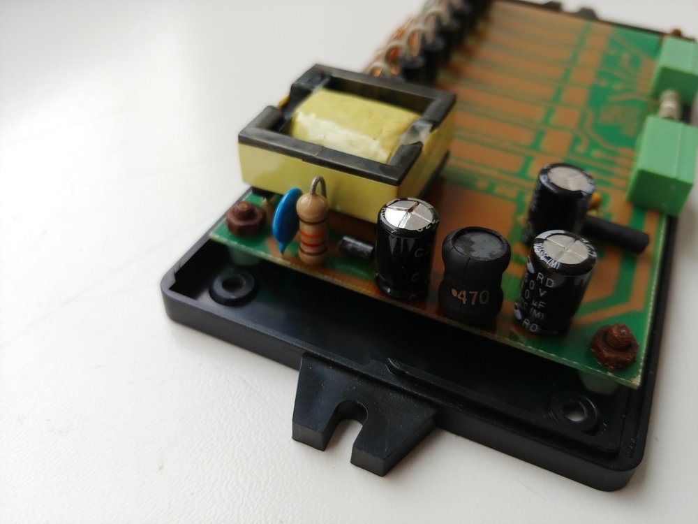

По следам этой темы понял что мой ER1208 последнее время не просто не работает, а еще и вредит изо всех сил.
Немного разрядил батареи, отключил балансир и начал заряжать - напряжения разбежавшиеся до 12.5-14 сами собой стали сходиться по мере заряда.
Вскрыл пациента:
20180216_133914.thumb.jpg.565a552de93909432613778233268c66.jpg20180216_133904.thumb.jpg.ad8fe2b99dfdaa1b8afd4cf17b548b40.jpg
Пациенту плохо. Опух кондер(видимо после этого балансир сошел с ума) и почему-то в хлам заржавели все металлические части внутри корпуса.
Дроссель стоящий между кондерами СТРАШНО греется, IMHO это он кондер и вскипятил. Текстолит вокруг почернел, оболочка дросселя потрескалась и местами отвалилась.
Кондер перепаяли, ставить обратно или может лучше сразу обновить до пачки ER122?
Заржавело от паров лопнувшего электролита.... Нагрев дросселя - вторично. Скорее всего, электролит со временем подсох и стал все больше разогреваться от реактивной мощности.  После его взрыва там могли произойти еще неисправности. Лучше пока прибор от батареи отключить.
