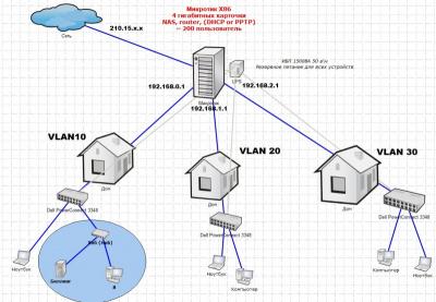

Прошу небольшой помощи в поднятие небольшой сети, а точнее неких технических моментов. Решил сделать за лето все сам, но очень тяжело когда
не с кем об этом пообщаться :(
Есть 3 общаги по периметру в радиусе 50 метров, нужно их обеспечить интернетом по DHCP протоколу и привязкой ИП к порту на свиче (на крайняк PPTP)
Изначально ядро сети из микротика на X86 С 4-ма гигабитными карточками. Одна смотрит в интернет другие три в гигабитные порты свитчей
Между домами протянута оптика, стоят медиаконвертеры с выхода микротика на Dellовский свитчи.
Прокладка кабеля будет осуществляется внутри общаг. Еще не пробурил, но работаю над этим.
Сеть распространятся в теории практически не будет. По этому Микротик будет являться как маршрутизатор и NAS до 200 пользователей.
Все физически построенно, но для настройки мне нужно больше знаний, а крыша с дня на день едет по полной.
Нужен простой биллинг, желательно бесплатный (склоняюсь к Ubilling) который бы управлял полностью NASом для добавления новый пользователей, полосой пропускания, регистрацией по DHCP (PPTP), а биллинг бы просто включал и выключал юзеров каждый месяц по безлимитным тарифам + оплата за услуги принимались через терминал самообслуживания 24 NonStop или Приват24.
Подскажите правильно ли расположен биллинговый сервер? Могу ли я его использовать из под виртуалки для экономии места у себя дома?
Подойдет ли Ubilling для моих целей? Стоит уже начать копаться?

На dell 3348 вы точно никак клиента к порту не привяжете.
Биллинг как таковой для таких объемов может и не нужен вообще? Хай микротик голый всем заведует.
Хочу отвечать только на звонки людей и подключения услуг но не заниматься наличкой вообще.
Тогда только PPTP или какой свитчек посоветуете для привязки?

зачем PPTP?
PPPoE давно отменили? мало того, что PPPoE легче в настройке клиента и меньше проблем с "дозвоном" он еще куда более эффективен по сравнению с PPTP...

ЗЫ так и не понял, нафига там еще отдельный сервер с микротиком, тем более на х86.
Обратись к кому нибудь опытному сам ты этого не осилиш судя по твоим постам выше .... Могу посоветовать связку Nodeny + Mikrotik полностью решит все задачи но нужно понимать как все это работает...

Я бы сделал РРРоЕ сервер на микротике, билинг MikBill (до 123 юзеров бесплатно, на 300 юзеров попомему 200 баксов)...
Все реально работает, особых сложностей нет в настройке... Пиши в личку - помогу чем смогу...

Где отдельный сервер? Или Вы имели виду, что лучше купить железку от МТ и она потянет все это? Или ядро на Фре сделать?
Почему же это никак не ограничите на порту !! !Привязать мак, АСЛ все что нада !!
Удачи, товарищ теоретик.
Почему теоретик !!?? Работает прекрасно!!   Непонятно почему теоретик, нельзя на свиче мак к порту привязать - можно, АСЛ - работает!! может это у вас чето с руками ?
Відредаговано dnn
Ну явно ведь вы не пробовали делать то о чем пишете, потому и теоретик. И acl егойный врядли в глаза видели.
Мак прописать на порту можно и все. Как либо запретить клиенту поставить себе IP соседа или даже шлюза нельзя, при чем тут привязка ИП к порту как просил ТС и как вы ее реализуете на данных свичах?
Відредаговано KaYot
ip access-list test
permit ip 10.1.1.1 0.0.0.0 any
 и привязать этот асл к порту
interface ethernet 1/e1
service-acl input test
ну примерно так !! если кому  то чето больше нада можно отфильтровать по tcp, udp
И что ограничат подобные правила? ARPы в сети? Фиг.
Да, IP acl я с 34хх спутал, там их нет)
Все равно они не полноценны, как защиту от dhcp-серверов левых сделать? Не хватает полей фильтрации(ingress port).
Без нее любой дятел с "роутером наоборот" надежно положит сеть.
