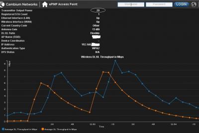

Проводил тестирование 20Мгц с выкрученной на 29дбм и 30дбм мощностью,
работает на MCS10-12 модуляциях если помеха не очень сильная -75 примерно, при этом -60 сигнала.
На лиц. частотах (все заняты, работают операторы) падает до MCS1-MCS1 когда "помеха" активна
и поднимается до MCS9-10/MCS9-10 когда "помеха" не активна.
Иначе можно сказать, против лома "30дбм" нет приёма.
Революции не заметил.

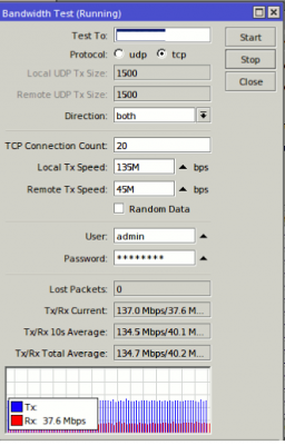

Вот скрин живого трафика линка 10 км
Відредаговано wimaxx

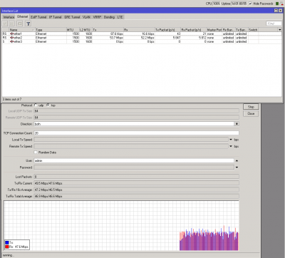

а что здесь сверхкрутого? вам показать то же самое на тике и в 20 мгц?
 Это просто нагрузка живым трафиком, далекая от своего максимально возможного  значения ( просили люди показать).

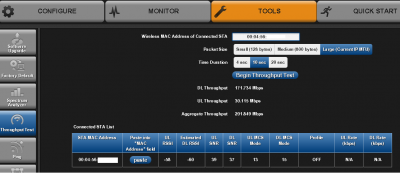

Выше по теме есть скрины загрузки синтетическим трафиком  UDP на 17 км 220 Мбит/c ( UL+DL ) в 40 МГц и 37 км 100 Мбит/c  (UL+DL) в 20 МГц.
Также есть данные  тестов  TCP  дуплекс ( одновременно ) 37 км в 20 Мгц ( см скрин) - Rx/Tx = 47/47 Мбит/c ( 94 Мбит/c UL+DL)
и TCP дуплекс 17 км в 40 МГц  Rx/Tx = 40/135 Мбит/c ( 175 Мбит/c UL+DL).
Покажите нечто подобное на TCP дуплекс на МТ, и  UDP 220 Мбит/c ( UL+DL) тоже в дуплексе.

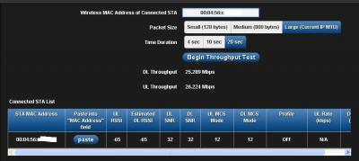

Обновился
Тестируем
В это время смотрим график АП и улыбаемся
Кто же врёт ? тестер ? график ?
Убейся Ап стену  :D покращення  :blink:
Відредаговано sanyadnepr

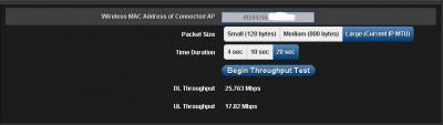

Еще тест с АП никакие параметры не изменялись только новая прошивка.
И обратите внимание сигнал был -60-62 стал... модуляции рисует 12 в реальности  :facepalm:
Модуляция  MCS12 гуляет в MCS11?
Flexible режим ?
Повылазило ?
Сделал, установил, позже выдам доступ.
Толку 0, как было так и осталось +- в тех же пределах.
