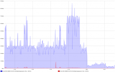

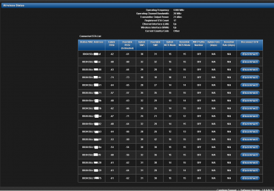

Есть результаты работы коммерческой сети с сервисом IPTV +Интернет и тесты на рабочей сети.
База epMP 1000 GPS Sync. Клиенты ePMP Integrated radio - 17-21 СПЕ.
Для видео трафика выставлен QoS.
Частота 5300 МГц.
Сервис:
IPTV - разрешение 720*576 PAL/DVD. Максимальная скорость видео на одного клиента - HD TV 9 Mбит/c. Минимальная -2-2.1 Mбит/c
Интернет - unlimited на время тестов.

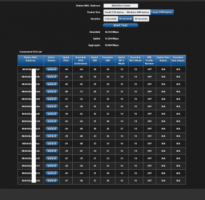

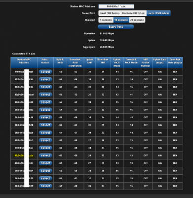

На скринах представлена недельная и дневная загрузка сектора в 20 МГц DL/UL ratio 75/25 - в среднем от 30 Мбит/c до 70 Мбит/c.
На работающей сети были также проведены тесты ( нескольких клиентов попросили одновременно что нибудь запустить на закачку).
Получили следующие результаты:
В канале 20 МГц DL/UL ratio 75/25 загрузка сектора в downlink 60 Мбит/c. С учетом того, что 25% емкости зарезервировано в UL- то суммарная загрузка сектора DL+UL -80 Мбит/c.
В канале 20 МГц DL/UL ratio Flexible загрузка сектора -80 Мбит/c, в пиках до 100 Мбит/c
В канале 40 МГц DL/UL ratio 75/25загрузка сектора -90 Мбит/c,в пиках до 110 Мбит/c .
При этом сектор загружен где то примерно на 2/3 своей пропускной способности.
Представлены скрины тестов доступной скорости при DL/UL ratio 75/25 для "хорошего" клиента( MCS15/15) -100 Мбит/c ( UL+DL), "среднего" (MCS13/13)-76 Мбит/с и "плохого" клиента ( MCS12/12)-59 Мбит/c при средней загрузке сектора до 10 Мбит/c.
Задержка стабильная, жалоб на сервис от клиентов нет.
Відредаговано wimaxx

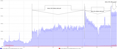

Вот еще график более высокой загрузки того же сектора ( предыдущее сообщение ) 20 МГц,  17-21 клиентов, DL/UL Ratio 75/25. Средняя загрузка сектора Downlink  30-40  Мбит/c   ( HD IPTV + Internet). Клиентским трафиком ( сняли шейпинг)  загрузили сектор Downlink до 60 Мбит/c, при резервировании пропускной способности в Uplink 20 Мбит/c. Всего  80 Мбит/c ( DL+UL).
Я так понимаю, ваши абоны торрентом не пользуются? Что будет когда начнут грузить канал в обе стороны?
 На первом скрине в предыдущем сообщении дали тестовую нагрузку на базу одновременно  на 3-х клиентах по 5 торррентов на каждом.
На этом скрине ( там где средняя загрузка 30-40 Мбит/c) специально в тесте торренты не запускали, но оператор говорит, что они там были точно.
Кроме того выше по теме есть скрин ( 34 клиента)http://local.com.ua/forum/topic/54165-epmp-cambium/?p=573607 , где сектор 40 Мгц помимо живого трафика также был загружен 135 Мбит/с в Downlink  тестовыми торрентами с трех клиентов по 40 Mbps на каждом клиенте.
