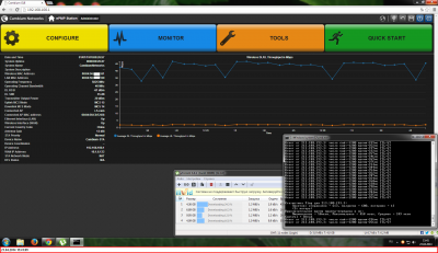

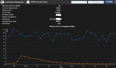

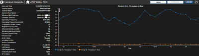

В это время смотрим график АП и улыбаемся
Кто же врёт ? тестер ? график ?
Убейся Ап стену  :D покращення  :blink:
График на AP просто не успевает отрабатываеть 20 сек тест. Он выдает среднее значение за несколько минут трафика.

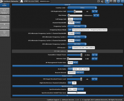

И еще попробуйте хотя бы временно перевести в 40 МГц и выдать тест.
Убедитесь что режим Flexible, после перепрошивки некоторые режимы могли поменяться.

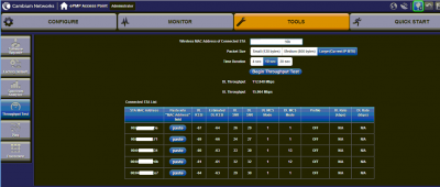

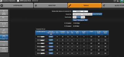

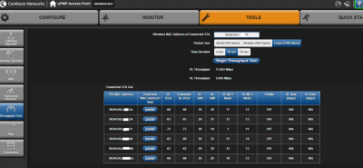

Скрины для кого ? Ап на скринах пишет Flexible !
На живом трафике теже 22-25мбит.
И афигенно понравилось на абонентской СПЕ обновить оперу чтоб зайти :)
В 40Мгц теже яйца.
Та же модуляция и та же скорость?
И почему на AP поставили 29 дБм, а не 30 дБм?

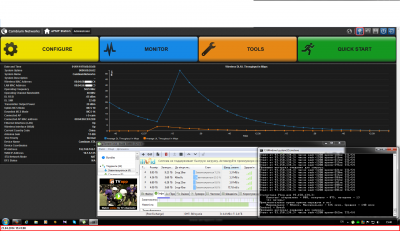

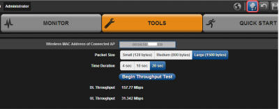

Когда Вы тестируете канал встроенным тестом  живой трафик ( вижу порядка 20 Мбит/c Downlink) есть ?
Перестань перекручивать. При тестах трафика небыло, позже показал на реальном трафике.

Факт есть в том что , если модуляция  стабильна MCS12/12, то она  неадекватна  получаемой скорости 25 Мбит/c . Причем что особенно странно это и  в  20 и  в 40 МГц. Такое впечатление, что есть полка -типа шейпер, режет четко и точно 25-26 Мбит/с  в обе стороны.
 Скажу совершенно честно,  раньше такого не видел на ePMP .  Будем разбираться. В общем жду доступа, посмотрим что и как. Привлечем если надо Камбиум.
Можно выложить пока скрин  cо счетчиками ошибок   Monitor->Performаnce ? Можно в личку.

В общем информация не для sanyadnepr ( мы с ним с вопросом разобрались), а для читателей данной темы.
Дело в том что, что на этом линке модуляция нестабильна и прыгает MCS1-MCS12 ( и поэтому скорость недостаточно высока хоть и стабильна)  из за рядом работающего ubnt  c мощным сигналом . Уровень  помехи в рабочем канале ePMP  -71 дБм, что при сигнале ePMP Uplink RSSI  -62 дБм делает работу хоть ePMP , хоть убнт/мт  затруднительной и я бы сказал невозможной. Смена частоты c  помехой -76 дБм и ниже значительно увеличивает скорость.
 Для эффективной работы даже в таких помеховых  условиях Камбиум подготовил механизм, называемый rate adaptation, который будет  в прошивке 1.5. У нас на следующей неделе будет бета, и будем пробовать работать в самых жестких условиях, где  у обычного вайфай жизни нет . Этот механизм  уже успешно опробован  бета тестерами. Следите за развитием темы.

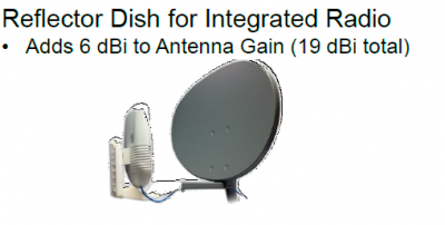

 С мая начнутся отгрузки  рефлекторов для СПЕ с интегрированной антенной.
В июне-июле вот такие комплекты ePMP Connectorized+ antenna dish  24 dBi.
Цены  хорошие,  будут объявлены позже.

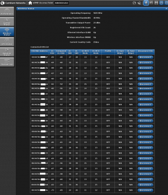

Базовая станция (БС) ePMP 1000 GPS Sync: Tx =23 dBm, частота 5825 МГц, ширина канала 40 МГц, деление DL/UL Ratio 75/25. Прошивка v.1.4.4.
Абонентские станции (АС) ePMP 1000 Integrated Radio, постоянно подключены к БС в количестве от 26 до 34 шт ( некоторые клиенты выключают питание СПЕ уходя из дома или работы) на дальности 1-3 км, , max Tx =20 dBm.
Антенна ePMP секторная 90 град, коэффициент усиления 15 dBi.
В сети предоставляется услуга доступа в Интернет со следующими тарифами для пользователей:
-5Мбит/c внешний зарубежный трафик, 20 Мбит/c
- 10Мбит/c внешний, 30 Мбит/c ,
- 15Мбит/c внешний, 50 Мбит/c .

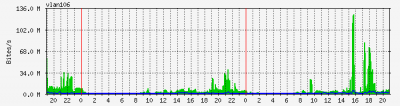

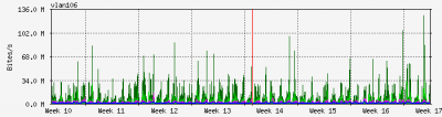

Представлены скрины конфигурации базы и wireless status с сигналами и модуляциями на клиентов ( на момент снятия скрина были подключены 26 клиентов).
Представлены скрины MRTG месячной и дневной загрузки базы.
Обычная средняя загрузка БС составляет в Downlink до 30 Мбит/c, временами трафик достигает величины 50-60 Мбит/c, иногда - выше 100 Мбит/c.

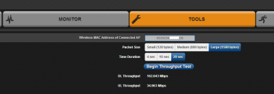

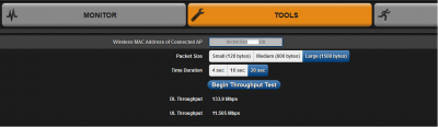

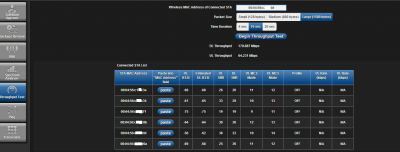

Прилагается скрины встроенного теста пропускной способности на
- АС 1 ( “хороший” клиент с высокими модуляциями UL/DL MCS15/MCS15).
Доступная на клиента скорость Speed test в дуплексе 25/75 ratio UL/DL =35/162 Мбит/c, в сумме =197 Мбит/c (UL+DL)
- АС 2 -“средний” клиент с модуляциями MCS14/MCS14
Доступная на клиента скорость в дуплексе UL/DL =31/158 Мбит/c, в сумме =189 Мбит/c (UL+DL)
- АС 3 - “ плохой ” клиент с модуляциями UL/DL MCS10/MCS13
Доступная на клиента скорость в дуплексе UL/DL =12/134 Мбит/c, в сумме =156 Мбит/c (UL+DL)

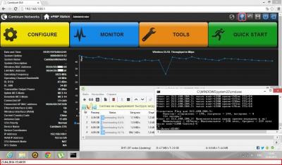

Для тестирования максимально доступной емкости БС( сектора) по пропускной способности на каждом из трех АС1, АС2, АС3 был запущен торрент с загрузкой файлов с нагрузкой в Download на каждой АС порядка 40-45 Мбит/c.
Приложены скрины с показаниями загрузки АС торрентом, а также round trip задержки, измеренной утилитой Ping с длиной пакетов 1200 байт, на внешний сервер. Задержка пакетов длиной 1200 байт на внешний сервер  из сети оператора от БС составляет порядка 100 мс.
График загрузки АС 3 получился кривой ( торрент не раздуплился или СПЕ не успел точно отобразить трафик), но видно, что через этот СПЕ закачиваетcя 4.4 Мбайт/c.
Торрент трафик с 3-х АС обеспечил в Download с одновременным текущим обслуживанием АС доступа в Интернет загрузку БС порядка 135 Мбит/с в Downlink ( см. скрин MRTG дневной загрузки) . При этом 25% пропускной способности БС (порядка 45 Мбит/c при DL/UL Ratio 75/25 ) зарезервировано для Uplink трафика.
Таким образом, общая пропускная способность базовой станции ePMP 1000 GPS Sync c 26-34 обслуживаемыми клиентами ePMP Integrated Radio в канале шириной 40 МГц на дальности 1-3 км составляет порядка 135/45 Мбит/c в дуплексе DL/UL=75/25, что в сумме составляет 180 Мбит/c ( Uplink+Downlink).
