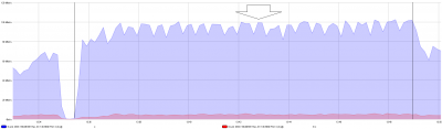

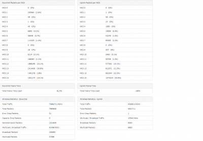

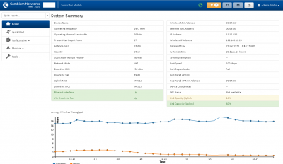

Для тестирования максимально доступной емкости по пропускной способности БС (сектора) помимо обычной загрузки обслуживанием клиентов на 3-х АС ( без шейпов) подавалось IPTV HD видео c Bitrate 8 Mbps, а также дополнительно были запущены торренты на закачку файлов.
Ниже представлен скрин загрузки АС тестовым трафиком и скрин загрузки БС, канал 20 МГц.
Максимальная емкость по пропускной способности сектора БС канал 20 МГц при одновременном обслуживании 40-50 АС ( на модуляциях АС в среднем UL/DL MCS10-12/MCS14-15), составляет 70-75Мбит/c Downlink, 5-8 Мбит/c Uplink, всего порядка 80 Мбит/c ( UL+DL).
Также далее представлен скрин загрузки одного из АС тестовым трафиком и скрин загрузки БС, канал 40 МГц. В канале 40 МГц загрузка сектора составила более 100 Мбит/c. При этом полностью загрузить базу нагрузкой с тестовых АС не удалось. Емкость БС в 40 МГц составляет примерно 150-160 Мбит/c и для получения такой загрузки нужно задействовать в тестах большее число клиентов.

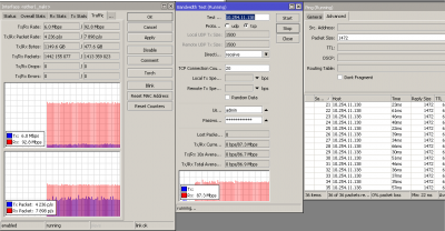

Ниже представлен результат теста задержки, измеренной утилитой Ping 1472 байта на АС IP 192.168.12.29, при полной загрузке сектора БС 80 Мбит/c БС ( UL+DL) c загрузкой канала АС 16 Мбит/c, канал 20 МГц.
ping 192.168.12.29 -t -l 1472
Обмен пакетами с 192.168.12.29 по с 1472 байтами данных:
Ответ от 192.168.12.29: число байт=1472 время=56мс TTL=63
Ответ от 192.168.12.29: число байт=1472 время=44мс TTL=63
Ответ от 192.168.12.29: число байт=1472 время=82мс TTL=63
Ответ от 192.168.12.29: число байт=1472 время=45мс TTL=63
Ответ от 192.168.12.29: число байт=1472 время=50мс TTL=63
Ответ от 192.168.12.29: число байт=1472 время=58мс TTL=63
Ответ от 192.168.12.29: число байт=1472 время=60мс TTL=63
Ответ от 192.168.12.29: число байт=1472 время=89мс TTL=63
Ответ от 192.168.12.29: число байт=1472 время=79мс TTL=63
Ответ от 192.168.12.29: число байт=1472 время=52мс TTL=63
Ответ от 192.168.12.29: число байт=1472 время=53мс TTL=63
Ответ от 192.168.12.29: число байт=1472 время=29мс TTL=63
Ответ от 192.168.12.29: число байт=1472 время=54мс TTL=63
Ответ от 192.168.12.29: число байт=1472 время=40мс TTL=63
Ответ от 192.168.12.29: число байт=1472 время=64мс TTL=63
Ответ от 192.168.12.29: число байт=1472 время=30мс TTL=63
Ответ от 192.168.12.29: число байт=1472 время=41мс TTL=63
Ответ от 192.168.12.29: число байт=1472 время=38мс TTL=63
Ответ от 192.168.12.29: число байт=1472 время=47мс TTL=63
Ответ от 192.168.12.29: число байт=1472 время=67мс TTL=63
Ответ от 192.168.12.29: число байт=1472 время=48мс TTL=63
Ответ от 192.168.12.29: число байт=1472 время=51мс TTL=63
Ответ от 192.168.12.29: число байт=1472 время=35мс TTL=63
Ответ от 192.168.12.29: число байт=1472 время=36мс TTL=63
Ответ от 192.168.12.29: число байт=1472 время=46мс TTL=63
Ответ от 192.168.12.29: число байт=1472 время=83мс TTL=63
Ответ от 192.168.12.29: число байт=1472 время=87мс TTL=63
Ответ от 192.168.12.29: число байт=1472 время=63мс TTL=63
Ответ от 192.168.12.29: число байт=1472 время=94мс TTL=63
Статистика Ping для 192.168.12.29:
Пакетов: отправлено = 42, получено = 42, потеряно = 0 (0% потерь)
Приблизительное время приема-передачи в мс:
Минимальное = 29 мсек, Максимальное = 94 мсек, Среднее = 53 мсек
При полной загрузке трафиком сектора БС сервис IPTV за счет приоритетного обслуживания QoS сохранил требуемое качество приема видео для всех клиентов.

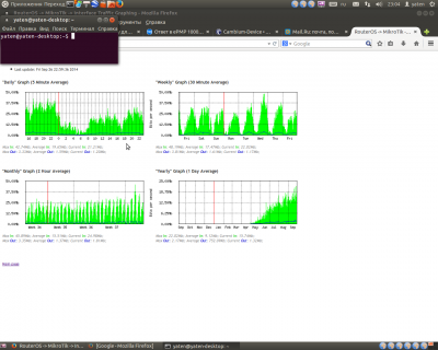

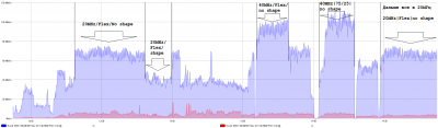

Далее представлен скрин сводного графика загрузки ( в течении 3 часов ) сектора БС при проведении тестирования живым трафиком на канале шириной 20 и 40 МГц, делении фрейма DL/UL Flexible, 75/25, с тарифами скорости доступа в Интернет unlimited, 4/8/16 Мбит/c.
Для сравнения ePMP c работой сети УБНТ.

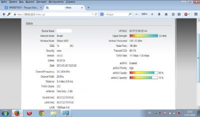

Ранее сеть работала на БС убнт рокет М2 с 40 клиентами. Тариф был до 5 Мбит/c , сервис IPTV не предоставлялся. Убнт у всех клиентов сняли, заменили на ePMP и подключили еще 10 клиентов ePMP. База убнт с родной секторной 120 град антенной пока еще стоит и включена. См ниже скрин скана эфира базовой станции убнт. На скане видна работа базы ePMP ( соответcтвенно на скане эфира ePMP видна работа ePMP). Уровни помех на сканах эфира на частотах , отличных от рабочих каналов ePMP и UBNT, примерно одинаковые.
Также представлен скрин уровней сигналов и модуляций ( снятых еще до замены оборудования )с клиента убнт, находящихся в очень хороших условиях - сигналы RSSI -54/53 дБм, data rate 117/130 Mbps ( соответствует модуляциям MCS14/15) на дальности 600 метров от БС убнт.
Средняя загрузка сектора убнт на 40 клиентах была примерно 15-25 Мбит/c при тарифах до 5 Мбит/c. Для этого "хорошего" убнт клиента в данной сети убнт ( когда еще сеть работала) были сняты скрины пинга ( короткого 32 байт) и спидтеста- доступной на этого клиента скорости при загрузке базы трафиком до 10-15 Мбит/c.
Как мы видим, емкость по пропускной способности сектора ePMP1000 и доступная клиенту скорость в РАЗЫ превышает аналогичные показатели убнт, что позволяет обслуживать на БС ePMP большее количество клиентов, с большими ( в разы) тарифами, а также предоставлять на ePMP сервис IPTV ( в уникасте) и online video c HD и FULL HD видео потоками.

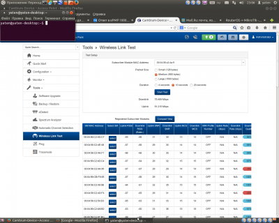

База Cambium ePMP1000 c 80 клиентами.
Тесты проведены и выложены Yaten ( наг.ру).
В момент теста к базе подключены 64 клиента, загрузка сектора ( базы ) 22 Мбит/c, канал 40 МГц, фрейм Flexible.
При таком количестве клиентов и загрузке живым трафиком базы  тест доступной   клиенту скорости выдает 75/91 бит/c.

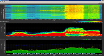

Вот спектр с места установки.
Edited by ilit
Как видно по спектроанализатору эфир очень зашумлен. В диапазоне 5775-5795МГц самый низкий уровень помех. Всего -76dBm ((( И их хватило, чтобы МТ нормально не завелся. Хотя по другим азимутам линки на том же железе работают хорошо.

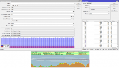

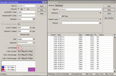

Операторы стали менять проблемные линки точка-точка с Микротика на ePMP. Вот два практических случая.
1. Дальность 50 км. Раньше стоял Микротик RB800 c радиокартами UBNT SR71-15. Антенны джирус 32 дБи.
Линк был нестабильный, max скорость 30Мбит/c в сумме Uplink + downlink.

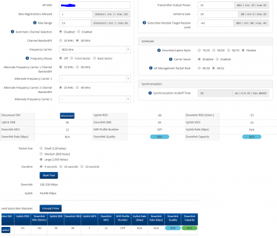

Поменяли на ePMP GPS Sync и ePMP Connectorized (СПЕ), антенны остались прежние.

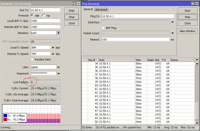

Получили 105 Мбит/c ( UL+DL) в 20 МГц, представлены скрины тестов в 20 Мгц,, Flexible, UDP 1500 байт двунаправленный ( в дуплексе ) 50/50М, 70/30М, 76/30 Мбит/c - начался overload -рост задержки. Также скрины мелкими пакетами 128 байт симплекск, 128байт duplex. Трафик ровный, параметры канала стабильные. Линк работает больше месяца, стабильно , надежно, оператор доволен. Он читает эту тему, если что, то может и подтвердить результат

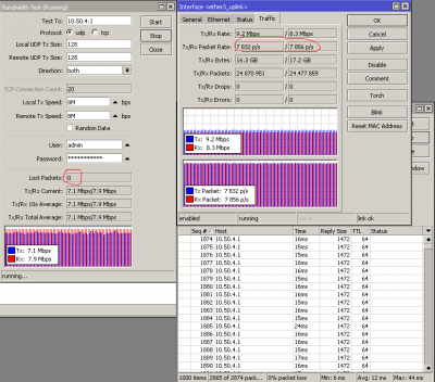

Линк #2 точка-точка 52 км.
Раньше стоял Микротик,карты SR-71-15. Пробовали R52Hn, они давали такую же энергетику, но линк работал плохо. Антенны Jirous 32 duplex. МТ выдавал в 20 МГц 80 Мбит/c, но как сказал оператор "МТ иногда падал. сигнал дергало сильно. камбиум решил проблему. как месяц назад поставили - ни одного падения".

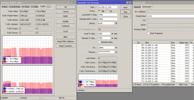

Сейчас канал на ePMP GPS Sync - ePMP Connectorized. 20 МГц, Flexible. Пропусная способность 105Мбит/c ( UL+DL).
Представлены скрины конфигурации , UDP тест дуплекc ( двунаправленный трафик) 73/ 30 Мбит/c ( в сумме 103 Мбит/c) и TCP. Тест TCP 87.3 Mбит/c симплекс идет вместе с живым трафиком и на интерфейсе и графике видна загрузка Rx/Tx 92.8/6.0 Мбит/c. .
Угу, давай давай, а чего скрины такие аматорские? Давай норм скрины - не верю.
А в чем аматорские то ? Скрины снимал оператор, скажите что там не так и что надо еще посмотреть, попрошу людей - сделают.
И перекос какойто , наверно дуплекс не держит? :)  Ваймакс , ну заставьте хоть кого то сделать скрины правильно :lol:
задержка жесть
когда будет прошивка для точка-точка? надо пару линков перевести, а напрягают именно эти циферки(
Та да. я тоже в шорохе полном. За такие пинги "танкисты" восемь раз расстреляют , потом траками закатают в асфальт..
Дуплекс такой, какой трафик  запущен B-test.  В режиме Flexible -любой  50/50, 70/30, 90/10, какой трафик идет, такой и держит. При Fixed DL/UL 50/50, 75/25, 35/65.
Пинги -длинные 1472 байт при полной загрузке канала. На одном скрине даже идет перегруз и видно что пинги при этом  растут.
