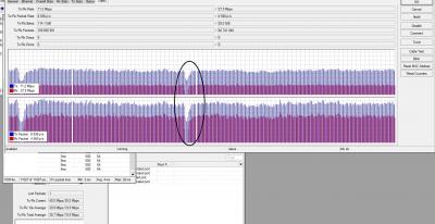

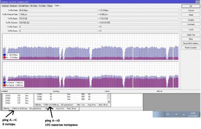

АНТИдемпинг Опубликовано: October 10, 2015 at 11:46 Опубликовано: October 10, 2015 at 11:46 (изменено) топологія: RB2011(A)--Cambium( В ) - ----->--->--->Cambium( C )--RB2011(D) тобто є лінк на еРМР. Кожен підключений до RB2011 ping A-->B = 0% timeout ping A-->C = 0% timeout ping A-->D = 0.5% timeout Виходить, що йдуть втрати пакетів між ePMP і RB2011 по ether-у. Оновлення прошивок на еРМР і на МТ не допомогло У когось було подібне з Камбіумомо або з МТ?? Изменено October 10, 2015 at 11:48 пользователем potapenko_serg
twg Опубликовано: October 10, 2015 at 18:55 Автор Опубликовано: October 10, 2015 at 18:55 а пинг С <-> D ? у меня было на SXT плющило езернет-порт.
АНТИдемпинг Опубликовано: October 10, 2015 at 19:53 Опубликовано: October 10, 2015 at 19:53 коли йдуть timeout, трафік просідає до 0 (триває десь 2-4 сек) пінг C-->D безрезультатний, адже в камбіумі максимальна кількість пакетів пінга 10, відповідно не можна запустить постійний пінг і його моніторить а от пінг D-->С 0% timeout, але так як я знаходжусь в точці А, цей показник може бути неадекватним (адже трафік з A до D просідає)
АНТИдемпинг Опубликовано: October 10, 2015 at 21:11 Опубликовано: October 10, 2015 at 21:11 (изменено) нові спостереження: Коли йдуть таймаути пінга, просідає тільки реальний трафік абонентів: серфінг, торент, скайп, танки.... і пінг А-->D Bandwidth test (режим UDP) в цей час НЕ ПРОСІДАЄ І ще ping D-->C 0% timeout Тобто в той час коли пінг A-->D timeot, пінги D-->С СТАБІЛЬНИЙ Изменено October 10, 2015 at 21:33 пользователем potapenko_serg
АНТИдемпинг Опубликовано: October 10, 2015 at 21:59 Опубликовано: October 10, 2015 at 21:59 (изменено) видно, що реальний трафік повністю зупинився, а bandwidth test бігає далі.... через 3 секунди піднявся реальний трафік, і починає бігать тест_трафік+реальний_трафік ніякі інтерфейси не обриваються, в т.ч. ether Изменено October 10, 2015 at 22:01 пользователем potapenko_serg
Alver Опубликовано: October 11, 2015 at 05:30 Опубликовано: October 11, 2015 at 05:30 (изменено) видно, що реальний трафік повністю зупинився, а bandwidth test бігає далі.... через 3 секунди піднявся реальний трафік, і починає бігать тест_трафік+реальний_трафік ніякі інтерфейси не обриваються, в т.ч. ether Это потери пакетов на ethernet ePMP (С) в связке с RB2011(D) . Попробуйте вручную согласовать их порты ethernet, может в кабеле дело ( проверьте обжимы), попробуйте поменять микротик ( поставить другой свич между ним и Камбиум). Изменено October 11, 2015 at 05:35 пользователем Alver
АНТИдемпинг Опубликовано: October 11, 2015 at 06:41 Опубликовано: October 11, 2015 at 06:41 Обжимку повторно перепровірим БЖ повторно перепровірим Тупий світч замість 2011 спробуєм Попробуйте вручную согласовать их порты ethernet Що ви маєте на увазі? - на МТ поставить вручну, що ether - це full 100mbit? (ePMP без GPS)? - як вручну налаштувать ether на Cambium?
Alver Опубликовано: October 11, 2015 at 07:06 Опубликовано: October 11, 2015 at 07:06 (изменено) о ви маєте на увазі? - на МТ поставить вручну, що ether - це full 100mbit? (ePMP без GPS)? - як вручну налаштувать ether на Cambium? Попробуйте вручную выставить Port Setting Manual. Попробуйте half duplex , чтобы посмотреть уйдут ли ошибки. Также если вы у вас ePMP Connectorized попробуйте данные подать через AUX второй порт ethernet ( может основной порт стал глючить). В общем последовательно пробуйте все варианты. Изменено October 11, 2015 at 07:07 пользователем Alver
АНТИдемпинг Опубликовано: October 11, 2015 at 09:47 Опубликовано: October 11, 2015 at 09:47 ще тестую, але мабуть в half duplex пропали timeout в пінгах але є й погіршення в режимі half duplex коли трафік 50/10мбіт - пінг <10ms коли трафік 70/10мбіт - пінг 20-30ms
Alver Опубликовано: October 11, 2015 at 10:15 Опубликовано: October 11, 2015 at 10:15 (изменено) ще тестую, але мабуть в half duplex пропали timeout в пінгах але є й погіршення в режимі half duplex коли трафік 50/10мбіт - пінг <10ms коли трафік 70/10мбіт - пінг 20-30ms То что в half dupleх увеличивается задержка, так это понятно, наступает оверлоад по трафику. Меняете свич или ePMP ( подключайтесь ко второму порту AUX). У кого то из них двоих неисправен порт. Изменено October 11, 2015 at 10:16 пользователем Alver
АНТИдемпинг Опубликовано: October 11, 2015 at 11:00 Опубликовано: October 11, 2015 at 11:00 попробуйте поменять микротик ( поставить другой свич между ним и Камбиум). Неужели это "в порядке вещей"? Меняете свич или ePMP ( подключайтесь ко второму порту AUX). У кого то из них двоих неисправен порт. RB2011 абсолютно новий. Пробували конектить еРМР в різні порти мікротіка. У еРМР має бути робочий порт, адже він нормально правцював з тупим світчем (поки не поставили 2011) ------ Виходить ePMP з GPS нормально працює з RB2011, а ePMP БЕЗ GPS - втрачає пакети при конекті до RB2011
