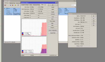

Alver Опубликовано: February 14, 2016 at 17:30 Опубликовано: February 14, 2016 at 17:30 (изменено) Только пакетная производительность Максимальная пакетная производительность Микротика примерно такая же что и у ePMP. На скрине twg она видна 26.5K. У ePMP с 1 Гб портом -25.5K. Но если у ePMP ппс постоянный, ни от чего не зависит, то у Микротика ппс зависит от степени агрегации пакетов . При максимальной агрегации и достигается максимальный ппс , на меньшей - он падает до 19K и меньше. А агрегация пакетов задается Nstreme/Nv2 и она при помехах протоколом уменьшается. А насчет цены, с чем ePMP сравниваете то, с SXT Lite c офсетом? Пионернет? Вот возьмем такое новое устройство как ePMP Force 200 , 1гб порт, интегрированная антенна 25 Дби ( 5 GHz) , конструктивно похож нано/повербим . Энергетика Tx+КУ антенны=55 Дбм , недостижимая для Микротика с любой антенной. Цена для контрактного покупателя ( оператора) - $129 ( 5 Ггц). Для 2.4 Ггц - $139 . Что из Микротика можно противопоставить этому устройству вообще и в том числе с учетом цены? QRT5/2? Так он дороже и хуже. МТ DynaDish 5 ( АС )Еще дороже и главное, еще хуже. Или опять SXT ( c 1 гб портом) c офсеткой или харьковской решеткой будете предлагать? Так тоже и в сумме дороже, и хуже и просто уродливая конструкция. Все, слился Микротик. Нет у него уже ничего приличного ни для точка точка, ни тем более малтипойнт. Изменено February 14, 2016 at 18:12 пользователем Alver
twg Опубликовано: February 14, 2016 at 18:35 Автор Опубликовано: February 14, 2016 at 18:35 (изменено) Неужели линк на столе? И "прокачка" чем, UDP? )) в ванной. Кстати, на столе все обычно сильно хуже работает, чем в реале. )) Это реально работающий линк 6км. Скрин давний. Ещё наверное с года эдак 12-го. Как только поднял линк, качал файло в много потоков. Микротики, котрые были РБ, это вообще бомба на птп были. Давно не поднимал ничего нового из птп, по этому щас не в теме по мтикам. SXT - дерьмо полное. Вот думаю теперь на что поменять SXT. На сабже у меня работает 1 база. Нареканий нет. Но я правда игнорю все новые прошивки. Стоит какаято старенькая, работает, та и хорошо. Клиенты не жалуются. Рядом база на ракете. Тоже норм работае. Тоже люди не жалуются )). В чем "успех" сабжа? В завышеных требованиях к физическому качеству линка. Т.е. имею ввиду, что при одном и том же уровне сигнала сабж и убнт будут работать на разных модуляциях. И если человек не понимает, то думает, что для УБНТ -70 - это нормальный сигнал. И удивляется, когда начинаются траблы. А в сабже заложен сигнал покручее для максимальной модуляции. По этому изначально чел стремится обеспечить уровень повыше. НО, если на убнт будут сигналы -62 и лучше, то и убнт работает замечательно. Вот такой вот финт ушами этот ваш сабж ))). Вобщем железка как железка. Нормально работают. Но я бы не сказал, шо прям п@зд#ц как лучше другого брэнда железяки. И + последнее время чето зачастили с жалобами, шо чето там отваливается. Оказывается виновата прошивка. Это как в анекдоте, если сеть постоянно падает, знач админ на работе. )) Изменено February 14, 2016 at 18:58 пользователем twg

Alver Опубликовано: February 14, 2016 at 19:29 Опубликовано: February 14, 2016 at 19:29 (изменено) Прокачивать "нормально" и "люди не жалуются" -это все пионерия. Пока не пришел сильный конкурент и не показал вашим клиентам какой может и должен быть сервис и за какие деньги. Не обманывайте себя и людей фейковыми прокачками, то что вы описали -это неправильная методика измерения пропускной способности канала связи. На реальном трафике вы на МТ такую скорость не получите, и именно поэтому я вам и не обещаю реальных 200+ Mbps также на ePMP. На чем получите 200+Мbps , я вам сказал. Когда придет PTP450i- берите , пробуйте. На упомянутом выше AF5X 200-250+ mbps тоже можно получить. Но есть у AF5x одна проблема. AF5x не любит помех и малтипасс ( работу в NearLOS). Если эфир сложный и перекрыт Френель, то он будет работать не намного лучше устройств на базе вайфай. Изменено February 14, 2016 at 19:44 пользователем Alver
twg Опубликовано: February 14, 2016 at 19:44 Автор Опубликовано: February 14, 2016 at 19:44 При таком ппс будет такой +/- трафик и на реальном линке. При условии чистого эфира и хорошего сигнала. Или не? Или при реальном трафике другие, не такие пакеты? Вырастет аплоад, присядет довнолоад. Это был трафик ТСР. На графике видно, что это не удп спидтест. Про нормально и не жалуются и типа пионерия. Мне нет смысла щас выкладываться и вам тут чето доказывать в цифрах. Я ж вам объясняю. Это для вас, чтобы вы не позорились. Качают микротики, качают, какбы вам это не давило на сознание. Вам просто напросто не стоит занижать достоинства ваших конкурентов и тем самым превозносить сабж. Тут все прекрасно знают как работет УБНТ и МТИК. И многие просто смеются с ваших попыток все перекрутить. ЗЫ странно, что вы не воспринимаете серьезно людей, котрые тут уже 10+ лет имеют оптыта и пытаетесь им типа подрасказать. )) Никто же не говорит, что сабж полное Г. Нормальная херня. Но вот ваш подход - это жесть )) Типа все хуйня, только сабж. )) Ну блин, смешно. Кого вы тут пытаетесь наипать? ))
Alver Опубликовано: February 14, 2016 at 21:12 Опубликовано: February 14, 2016 at 21:12 (изменено) При таком ппс будет такой +/- трафик и на реальном линке. При условии чистого эфира и хорошего сигнала. Или не? Или при реальном трафике другие, не такие пакеты? Вырастет аплоад, присядет довнолоад. Это был трафик ТСР. На графике видно, что это не удп спидтест. Про нормально и не жалуются и типа пионерия. Мне нет смысла щас выкладываться и вам тут чето доказывать в цифрах. Я ж вам объясняю. Это для вас, чтобы вы не позорились. Качают микротики, качают, какбы вам это не давило на сознание. Вам просто напросто не стоит занижать достоинства ваших конкурентов и тем самым превозносить сабж. Тут все прекрасно знают как работет УБНТ и МТИК. И многие просто смеются с ваших попыток все перекрутить. ЗЫ странно, что вы не воспринимаете серьезно людей, котрые тут уже 10+ лет имеют оптыта и пытаетесь им типа подрасказать. )) Никто же не говорит, что сабж полное Г. Нормальная херня. Но вот ваш подход - это жесть )) Типа все хуйня, только сабж. )) Ну блин, смешно. Кого вы тут пытаетесь наипать? )) Я выражаю свое личное мнение о разных продуктах, с чем работают провайдеры, и это мнение базируется на моих знаниях и опыте. Если вы имеете другое мнение, то просто высказывайте его,спорьте, доказывайте обратное, чего дергаетесь то? ;-) "Наипать" видите ли кого то я хочу. Зачем ? Правда же все равно выйдет наружу. Я тоже имею немалый опыт работы в ШБД , - с 1997 года. Почти все основные продукты, с которыми работали за все это время провайдеры, в том числе микротик и ubnt, знаю очень хорошо. Мой подход по продвижению каждого нового продукта всегда эффективен. Камбиум ePMP - мой 7-й по счету продукт, который я ( и моя фирма) вывела на рынок Украины. Со всеми нашими ШБД продуктами ( дистрибуцией и интеграцией которых мы занимались, а также производством !!!) успешно работали и до сих пор работают провайдеры . Я знаю свое дело. И меня многие знают по делам. Вам бы не следовало мне грубить и понтоваться ;-), мы с вами в разной весовой категории. Видимо вы меня плохо знаете . Так спросите бывалых. Изменено February 14, 2016 at 21:29 пользователем Alver
