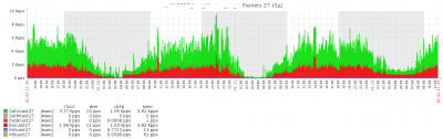

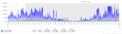

Constantine.Kazakoff Опубликовано: 13 января, 2017 Опубликовано: 13 января, 2017 странная активность клиентов, очень специфический трафик Село як село. Один танкист и один видеолюбитель постоянно смотрит свой регистратор (стабильный UL на графике). Остальные просто пользуются. Трафик как трафик, ничего особенного. единичные клиенты могут тянуть выше своего тарифа Где? Кто? Есть активные клиенты c мощными сигналами на дальности до 500 метров? Нет ли такого, что когда близкие клиенты начинают активно работать, остальные начинают тормозить? Нет. На близких клиентах сигнал прикручен. Что в целом логично. Если несколько клиентов начинают активно работать, тормозить начинают все. Что тоже в целом логично на несчастном Рокете при таком количестве CPE. Сами же это понимате, если нацелились ставить второй сектор рокет. Включен ли Airmax? Таки да. При более-менее ровных сигналах от него даже есть какой-то толк. Что за хомячки, что они делают ? Село як село. Force 200 рулит Так а скидка будет?
Alver Опубликовано: 13 января, 2017 Опубликовано: 13 января, 2017 (изменено) 13 Янв 2017 - 8:37 PM 'Alver' писал: единичные клиенты могут тянуть выше своего тарифа Где? Кто? Ну вот у вас есть пики 57.53 Mbps. Это явно не утилизация сектора, что есть загрузка канала одновременно 8+ клиентами- СПЕ в малтипойнт. Это кто то один качает такой трафик и похоже остальные слабо активны или вытеснены эти клиентом Фактически работа идет точка-точка и поэтому такая скорость. Это ненормально даже для поллингового протоколаAirmax, там не должно быть вытеснения по крайне мере DL трафиком ( поэтому и спрашиваю, включен ли Airmax ). И главное ,как один клиент может качать 57 Mbps , если на него стоит IP шейп 10/20Mbps? По графику же видно , что это именно один клиент, а не два или три. Вообще с какого порта снимается график? Можете снять суточный график типа MRTG/Cacti с порта свича? Обычная утилизация сектора Рокет в малтипойнт на 30-35 клиентах при тарифах 5Mbps до 30-35 Mbps. Расчетная теоретическая цифра -32.5 Mbps. В принципе у вас оно где то так и есть, если бы не было этих вот пиков. Откуда эти пики берутся, кто и почему их генерит? .Если на секторе рокет активны 8+ клиентов, то даже один клиент не сможет загрузить сектор больше 35М , ну пусть 40М, если только он не вытесняет остальных. Но на Airmax не должно быть вытеснения. Пик больше 35-40М можно объяснить если канал слабо загружен, почти нет активных клиентов, но тогда у этого клиента не должен быть шейп. Как это можно все обьяснить? Изменено 13 января, 2017 пользователем Alver
Constantine.Kazakoff Опубликовано: 14 января, 2017 Опубликовано: 14 января, 2017 у вас есть пики 57.53 Mbps Это не совсем пики. График за три дня, если что. И по графику видно, что всё нормально и это просто активность нескольких клиентов. Можете снять суточный график типа MRTG/Cacti с порта свича? Это трёхсуточный график с порта свитча. Там даже написано.

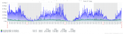

Alver Опубликовано: 14 января, 2017 Опубликовано: 14 января, 2017 у вас есть пики 57.53 Mbps Это не совсем пики. График за три дня, если что. И по графику видно, что всё нормально и это просто активность нескольких клиентов. Можете снять суточный график типа MRTG/Cacti с порта свича? Это трёхсуточный график с порта свитча. Там даже написано. Ок, можете тогда показать именно суточный график?
Constantine.Kazakoff Опубликовано: 14 января, 2017 Опубликовано: 14 января, 2017 Ок, можете тогда показать именно суточный график? А в чём тайный смысл? Тема вроде не про Рокеты. Или я что-то пропустил?
Alver Опубликовано: 14 января, 2017 Опубликовано: 14 января, 2017 Ок, можете тогда показать именно суточный график? А в чём тайный смысл? Тема вроде не про Рокеты. Или я что-то пропустил? Traff.png Камбиум выпустил cофт Elevate для апгрейда сетей ubnt. И хотелось бы знать как ubnt работает ( в принципе это известно, но возможны варианты) и что даст upgrate.
Alver Опубликовано: 14 января, 2017 Опубликовано: 14 января, 2017 (изменено) Ок, можете тогда показать именно суточный график? А в чём тайный смысл? Тема вроде не про Рокеты. Или я что-то пропустил? Traff.png Ну это уже ближе к пониманию возможностей ubnt. А можете сделать тест OOKLA speedtest.com ( не путать с встроенным тестом) с клиентов с плохим и средним сигналом в час пик ( в момент максимальной загрузки сектора)? И канал на секторе 20 МГц или 40 МГц? Изменено 14 января, 2017 пользователем Alver
Constantine.Kazakoff Опубликовано: 14 января, 2017 Опубликовано: 14 января, 2017 (изменено) И хотелось бы знать как ubnt работает Вы его всю дорогу яростно обсираете и до сих пор не знаете, как оно работает? что даст upgrate. Возможно, даже вероятнее всего, позволит цеплять больше клиентов на сектор. Никакой магии. сделать тест OOKLA speedtest.com Можем и регулярно делаем. При хороших нагрузках скорость может упасть до 6-8 Мбит/с, пинг вырасти до 50-60. По крайней мере, это самые плохие результаты за обозримый период времени. Самое интересное, что онлайн-видео в HD-качестве при таких показателях прекрасно смотрится. Страдает только танкист. канал на секторе 20 МГц или 40 МГц 40. Лицензия на 20, но фиг с ним. Никому не мешает. Будет второй Рокет, будет 2х20. Изменено 14 января, 2017 пользователем Constantine.Kazakoff
