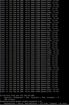

Alver Опубліковано: 22 січня, 2017 Опубліковано: 22 січня, 2017 (відредаговано) Результаты испытаний Elevate, полученные другим провайдером. Коммерческие сети, реальные клиенты. База Камбиум и база UBNT находятся рядом на одной крыше, секторные антенны имеют одинаковый азимут, частотные каналы разнесены. Задача - перевести клиентов с сектора ubnt на сектор Камбиум и оценить параметры предоставляемого сервиса клиентам до модернизации сети и после. Сеть UBNT База - Rocket M5 Titanium, антенна секторная Titanium 17 dBi. Частота 5300 Мгц, канал 20 Мгц. Клиенты Nanobridge, Nanobeam, Powerbeam в количестве 44 штук, расположены на дальности от 2 км до 7 км. Сервисные ( тарифные) планы: 2 Mbps ( 6% клиентов), 4 Mbps ( 74%), 8 Mbps( 20%). С тестируемого клиента "TEST" MAC ***95:C9 снят шейп скорости. Сигналы RSSI на всех клиентах хорошие, ниже -70 dBm -единицы, модуляции высокие, data rate в основном 130/130, 130/117. На скрине на тестовом клиенте ( самый дальний клиент) "TEST" MAC ***95:C9 в момент снятия скрина видны низкие сигналы и модуляции. Но он в это время еще только монтировался ( без трафика), и после его юстировки сигналы стали в норме - порядка -70 dBm ( ниже это будет видно на скринах). Загрузка сектора ( максимальная утилизация канала) Rocket M5 Ti в 20 Мгц составляет в час пик 32.65 Mbps. Во вложении также скрины пинга 64 байт и 1500 байт на СПЕ "TEST" и скрин OOKLA speedtest c СПЕ "TEST" MAC ***95:C9 в часы пик ( в момент максимальной загрузки сектора в вечернее время). Как мы видим самый дальний клиент ( работающий на достаточно высокой модуляции data rate 104/117 Mbps) в часы пик практически получает тариф 4 Mbps, а вот тариф 8 Mbps -нет. Выводы по работе сектора UBNT: - уже не в первый раз наблюдается близость теоретических и практических цифр максимальной утилизации UBNT сектора ( Airtime Capacity ) - 32.5 Mbps в 20 МГц - Rocket M5 Titanium не имеет преимуществ по сравнению с обычным Rocket M5 по максимальной утилизации сектора - максимальное количество клиентов в малтипойнт на сектор UBNT Rocket M5 Титаниум ограничено 40-45 клиентами. После 40 ( возможно и раньше, после 35) наблюдается заметная деградация сервиса под нагрузкой : - рост задержки и джиттера выше неприемлемых величин. На скрине на пингах пакетами 1500 байт средняя задержка под нагрузкой оставляет 82 ms, макcимальная -231 ms, - клиенты в час пик не получают скорость согласно тарифу выше 4 Mbps. - UBNT в малтипойнт имеет отображаемую низкую задержку только при измерении утилитой ping c коротким длиной пакета 32/64 байт и/или на пустом канале. При увеличении длины пакета ping 1500 байт и загрузке канала, измеренная утилитой время приема-передачи более точно отображает величину задержки latency или RTT -round trip time. Тем самым развеян миф о том, что якобы ubnt в малтипойнт имеет более низкую задержку , по сравнению с системами TDMA c фиксированной длиной фрейма, в частности Cambium ePMP. Как мы увидим ниже средняя задержка ePMP c 84 клиентами под полной нагрузкой значительно меньше средней задержки UBNT c 44 клиентами также под полной нагрузкой. Показания низкого времени приема-передачи на секторе ubnt утилитой пинг на коротком пакете 64 байт на пустом канале ( без нагрузки) или на длинном пакете ( но тоже без нагрузки трафиком) нельзя считать адекватным измерением задержки в канале ( latency, two way delay). Такие измерения - фейк. Відредаговано 22 січня, 2017 Alver

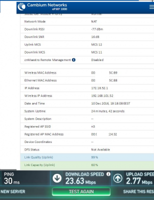

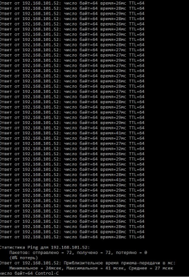

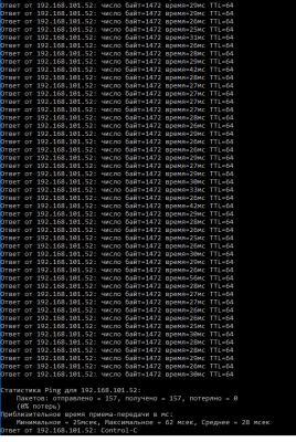

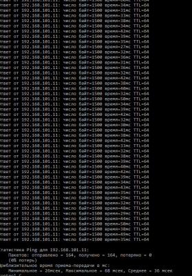

Alver Опубліковано: 22 січня, 2017 Опубліковано: 22 січня, 2017 (відредаговано) Сеть Камбиум. База ePMP GPS Sync, 50 лицензий Elevate. Tx 20 dBm. Частота 5330 МГц, канал 20 МГц. В начале к базе подключены только родные клиенты - ePMP Integrated и Force 180, в количестве 23 шт на дальности 2-4 км. Во вложение- макс. суточная загрузка сектора- 63 Mbps, пинги короткие и длинные с одного из клиентов в часы пик. Тарифы такие же 2/4/8 Mbps. Скрин спидтеста с одного из клиентов. Download шейп на этого клиента снят. Следует обратить внимание на задержку , она практически одинаковая на коротком и длинном пинге ( в отличие от ubnt), Average - 27-28 ms. max 41/62max. Джиттер в норме . В целом задержка для малтипойнт 23 клиентов - отличная Відредаговано 22 січня, 2017 Alver

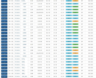

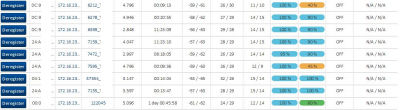

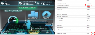

Alver Опубліковано: 22 січня, 2017 Опубліковано: 22 січня, 2017 (відредаговано) Далее на базу Камбиум подключили клиентов с сектора UBNT. Всего стало клиентов 82 шт. На скринах клиент *** 2A:11 -это тот самый тестовый клиент NB M5 с дальности 7 км. Ему поменяли облучатель ( голову), тарелка осталась та же, и он получил новый адрес 2A:11. Поменяли голову,что то не так пошло с перепрошивкой бима Elevate, поменяли устройство, но дело оказалось не голове, но в конце оставили биму новую голову. На тестовом устройстве снят шейп по Download. Красным помечены устройства , которые аналогично отмечены на скринах ubnt. Можно сравнить сигналы. Также как и в других инсталляциях после апгрейда сети и замены базы Рокета на Камбиум наблюдаем значительное на 8-12 дБ увеличение Uplink сигналов, причем следует учесть что антенна у Камбиум родная (старая) 15 Дби. Максимальная утилизация сектора 20 Мгц на 80+ клиентах - 60 Mbps Download. Тарифы клиентов 2/4/8 Mbps в пропорции соответственно 8/67/25%. Представлены короткий и длинные пинги 1500 байт до тестового клиента в часы пик, в канале 20 и 40 Мгц. Задержка в секторе при полной нагрузке на 82 клиентах в 40 Мгц average 33/38 ms, max 102/68 ms. Джиттер в норме, если канал не перегрузить. Это основное требование. А теперь сравните эту задержку со средней задержкой 82 мс и джиттером - max 231 ms в секторе ubnt c 44 клиентами и в два раза меньшей утилизацией сектора. Очевидно сектор ubnt перегружен, раз такая задержка. 44 клиента для него много, как и тариф 8 Mbps. Задержка в канале 20 Мгц -уже выше чем, в 40 Мгц. Это свидетельствует о перегрузе в часы пик сектора Камбиум в 20 Мгц с 82 клиентами и утилизацией сектора 60Mbps Download . Об этом свидетельствует и спидтест с тестового клиента ( 7 км Nanobeam M5 перепошитый Elevate) в 20 Мгц. Как мы видим тариф 8 Mbps в часы пик для такого клиента недоступен. Спидтест с этого же клиента в канале 40 Мгц в часы пик дает скорость аж 30 Mbps Download. На тестовом клиенте NB M5 DL RSSI -68 dBm ( антенна базы 17 дби). На прошитом Elevate NM M5 ТЕСТ - -72 dBm (антенна базы 15 Дби). Разница в пределах нормы, но RSSI на СПЕ опять занижен 8-10 дБ. Расчетное значение на Камбиум -63 dBm. Камбиум база показывает UL RSSI -64 dBm. Тем самым опять мы видим что на ubnt занижается DL RSSI, -такая вот калибровка приемного усилителя. Но поскольку модуляция на ubnt выставляется не по RSSI, а по SNR, то на модуляцию эта особенность не влияет. Как это сказывается на рабочую модуляцию при помехах- вопрос адресуется ubnt. Камбиум выставляет модуляцию даже не по SNR , а по CINR ( c учетом интерференции с измерением ошибок в канале BER/PER). Поэтому занижение RSSI hardware UBNT на рабочую модуляцию устройств UBNT, прошитых Elevate, в чистом эфире и при помехах, не влияет. На данный момент можно сделать выводы. Апгрейд сети Elevate позволил увеличить количество клиентов на секторе 20 Мгц примерно в два раза при сохранении тарифов. При этом 80+ клиентов для сектора 20 Мгц Камбиум - многовато, наблюдается перегруз ( растет задержка и клиенты не получают в часы пик тариф 8 Mbps). Видимо, в 20 Мгц при тарифах до 8 Mbps следует ограничиваться количеством клиентов до 70+ на сектор. В 40 МГц 80+ клиентов на секторе чувствуют себя отлично, задержка в норме, доступная скорость в часы пик - аж 30 Mbps. Тем самым в 40 МГц есть еще ресурс для увеличения количества клиентов на сектор и повышения тарифов. В целом клиенты UBNT, перепрошитые Elevate работают точно также как родные клиенты ePMP. При этом на устройствах UBNT наблюдается значительное занижение показаний сигналов DL RSSI, но ни на модуляцию, ни на скорость, на на другие параметры работы сети это не влияет. Відредаговано 22 січня, 2017 Alver
