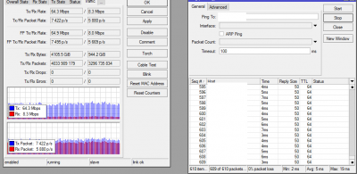

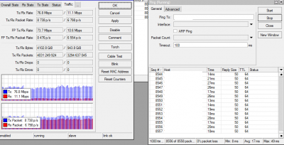

АНТИдемпинг Опубликовано: March 23, 2016 at 07:28 Опубликовано: March 23, 2016 at 07:28 По скріншоту видно пінги TDD - 17мс (середній) еРТР - 5 мс (середній) В режимі TDD пропрацював 10 днів - не ребутився В режимі еРТР аптайм - 2 дні
