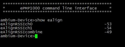

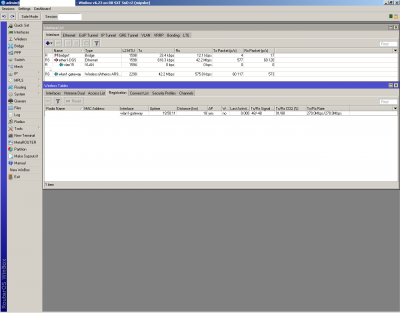

АНТИдемпинг Опубликовано: April 16, 2015 at 07:37 Опубликовано: April 16, 2015 at 07:37 а в цей час в monitor-->Wireless сигнал -49/-49 тобто відрізняється від скріншотів

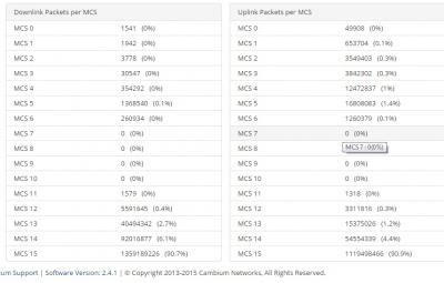

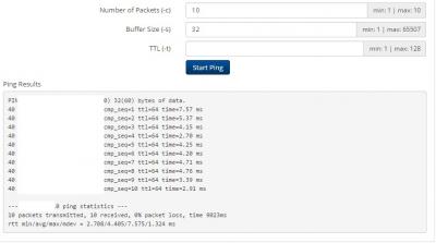

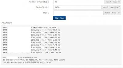

Alver Опубликовано: April 16, 2015 at 10:19 Опубликовано: April 16, 2015 at 10:19 ось так протягом одного дня зміювався сигнал і модуляції Дайте скрин статистики распределения модуляций wireless->performance. И больше ребутов нет? ребутів не було Пинг какой пакетами 32 и 1470 байт?

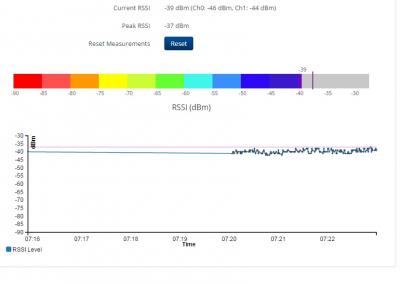

АНТИдемпинг Опубликовано: April 16, 2015 at 12:58 Опубликовано: April 16, 2015 at 12:58 (изменено) в цей час сигнал -63/-61 Изменено April 16, 2015 at 13:19 пользователем potapenko_serg
Alver Опубликовано: April 17, 2015 at 04:51 Опубликовано: April 17, 2015 at 04:51 в цей час сигнал -63/-61 С задержкой все нормально . После замены БП и антенн все с каналом устраивает или есть вопросы , кроме неизбежного "гуляния" сигнала на водой?

Alver Опубликовано: April 18, 2015 at 06:32 Опубликовано: April 18, 2015 at 06:32 щойно ще разок протестив в 40 мгц модуляції 15/15 пропустив не більше ніж 10/125 Тест TCP дуплекс? А какой расклад модуляций wireless-performance в 40 МГц? Что то непонятно как канал может пропускать 10М в аплоад? Встроенный тест в TDD Flexible что показывает?
