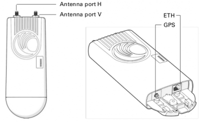

АНТИдемпинг Опубликовано: April 5, 2015 at 06:56 Опубликовано: April 5, 2015 at 06:56 зараз на ePMP1000 міняю JRC29-Duples на RocketDish 5G-34 питання по поляризаціях: На RocketDish пігтейл підключаю в горизонтальну поляризацію. В еРМР його вставлять в Antenna port H чи в Antenna port V? Просто десь бачив, що потрібно робить "навпаки": H-->V i V-->H
АНТИдемпинг Опубликовано: April 5, 2015 at 08:03 Опубликовано: April 5, 2015 at 08:03 (изменено) Замість тисячі слів screenshot.png я в мануалі це знайшов, але ж Полярность антенн правильно подключили ? Она обратная Микротику. В NearLOS имеет значение. Изменено April 5, 2015 at 08:04 пользователем potapenko_serg
Alver Опубликовано: April 5, 2015 at 08:04 Опубликовано: April 5, 2015 at 08:04 зараз на ePMP1000 міняю JRC29-Duples на RocketDish 5G-34 питання по поляризаціях: На RocketDish пігтейл підключаю в горизонтальну поляризацію. В еРМР його вставлять в Antenna port H чи в Antenna port V? Просто десь бачив, що потрібно робить "навпаки": H-->V i V-->H Вы решили вопрос с ребутами одной из сторон? В чем там было дело, в питании ?
Alver Опубликовано: April 5, 2015 at 08:06 Опубликовано: April 5, 2015 at 08:06 (изменено) зараз на ePMP1000 міняю JRC29-Duples на RocketDish 5G-34 питання по поляризаціях: На RocketDish пігтейл підключаю в горизонтальну поляризацію. В еРМР його вставлять в Antenna port H чи в Antenna port V? Просто десь бачив, що потрібно робить "навпаки": H-->V i V-->H H поляризацию антенны подключать в порт H ePMP. V -> V. Просто у МТ слева находится V порт, а не H как у Камбиум. Поскольку порты не подписаны и для МТ полярность подключения не имеет значения, то возникает путаница. Изменено April 5, 2015 at 08:10 пользователем wimaxx
