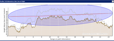

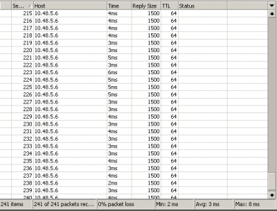

Alver Опубліковано: March 11, 2015 at 12:14 Опубліковано: March 11, 2015 at 12:14 (відредаговано) Работа ePMP в отсутствии прямой видимости- NLOS ( перекрыта 50% зоны Френеля). Линк на ePMP Connectorized точка-точка, 25 км NLOS, высота подвеса антенн Jirous 29 дБи на -вышках 15 метров. , профиль трассы - attached. Сигналы -78/70 дбм. Пропускная способность канала DL 55.8 Mbps, Uplink 52.1 Mbps, соответствует расчетным данным LINKplanner. Вот этот линк обновили в v.2.4 и перевели в ePTP. До обновления стояла 2.3.4. Сигнал был ch0: -85 ( падал с 78) ch1: -75 ( падал с 70) Линк прокачивал до 60 мегабит. Но задержка сильно дергалась. После одновления на 2.4 и включения режима ePMP линк стал прокачивать 30 мегабит но задержка стала вот такой: см attached Снижение скорости обусловлено более жестком критерием выбора верхней модуляции в новом режиме. Если раньше линк пытался работать на MCS10 то теперь это MCS4 и иногда 5. Відредаговано March 11, 2015 at 12:14 wimaxx

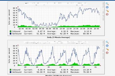

Alver Опубліковано: March 11, 2015 at 12:41 Опубліковано: March 11, 2015 at 12:41 (відредаговано) Ранее выше по теме выкладывал скрин работы и загрузки сектора ePMP 1000 GPS в 20 МГц с 120 СПЕ. Напомню, там на одной вышке 4 ePMP базы- сектора по 90 град, всего на 4-х секторах 350 клиентов(СПЕ). Для повышения емкости по пропускной способности перевели все сектора в 40 Мгц. Ниже скрин загрузки сектора 40 Мгц с 120 обслуживаемыми клиентами, тарифы 8 и 16 Мбит/c. Общая загрузка DL+UL сектора достигает 100 Мбит/c, но пока потолок по пропусной способности сектора в 40 МГц не получен. Відредаговано March 11, 2015 at 12:43 wimaxx
FonOdinus Опубліковано: March 11, 2015 at 14:08 Опубліковано: March 11, 2015 at 14:08 Сектора на одной частоте?
АНТИдемпинг Опубліковано: March 11, 2015 at 15:24 Опубліковано: March 11, 2015 at 15:24 Если раньше линк пытался работать на MCS10 то теперь это MCS4 и иногда 5. у нас - так само. На попередній прошвці модуляції були не нижче 10, а після поновлення до 2,4 і переходу на ePTP модуляція просідає до 4-5 Хоча більшість часу -15 І відповідно більшість часу швидкість не змінюється - відповідає нашим потребам
