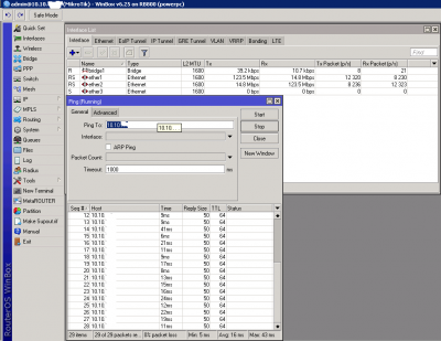

harmer Опубликовано: February 9, 2015 at 17:12 Опубликовано: February 9, 2015 at 17:12 Не получилась у меня такая скорость (2.4 rc10) в tcp возможно борды rb800 не тянут. Упирается в 140 мбит в download (пинг кстати адекватный, потерь нет, джитер бешеный). В удп не тестировал ибо не интересно. Однако справедливости ради скажу что таки на реальном линке реальный траффик перевалил за 110 мегабит и вижу нагрузку вплоть до 125-130 мегабит. при этом потерь нет. пинг 7-10 мс при этом суко вылазят за 30 иногда. Понаблюдаю несколько дней и кину графики.
andryas Опубликовано: February 9, 2015 at 17:43 Опубликовано: February 9, 2015 at 17:43 реальный траффик перевалил за 110 мегабит и вижу нагрузку вплоть до 125-130 мегабит. при этом потерь нет. пинг 7-10 мс Если есть такая возможность, покажите, пожалуйста пакетрейты в обе стороны. При каких показателях у Вас начинает рости пинг?
harmer Опубликовано: February 9, 2015 at 18:53 Опубликовано: February 9, 2015 at 18:53 C кактусов сниму статистику завтра. Т.к сегодня она малоинформативна.
andryas Опубликовано: February 9, 2015 at 19:04 Опубликовано: February 9, 2015 at 19:04 C кактусов сниму статистику завтра. Т.к сегодня она малоинформативна. Спасибо, с интересом жду.
