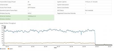

АНТИдемпинг Опубликовано: 28 февраля, 2015 Опубликовано: 28 февраля, 2015 є лінк 20 км. ч/з Дніпро. видимість - 100% СУПЕР пряма. Зона Френеля 100% відкрита.. З одного боку ефір чистий, з іншого стоять кілька наших антен, але за 50 м від камбіума.... На мікротіках цей лінк ДУЖЕ глючив, росли пінги..... Поставили Cambium GPS + JRC29-duplex.НАБАГАТО покращало - 6 міс. абсолютно влаштовував. Сигнал -59. MCS 15, CCQ - 100. В "час пік" CCQ просідає до 60, а MCS до 12. в 40 Мгц мікротіковиский бендвіч-тест сміливо прогонив 100/40 мбіт - більше і не пробував, пінг не моніторив. ---- недавно почалися проблеми: Коли трафік <=50 мбіт, пінг на лінку - 10-15мс. В "час пік", коли трафік доростає до 80/15 мбіт пінг 60-80мс. Пакетів < 15 000. Обновив прошивку до 2.4 RC24. Поставив режим ePTP. Пінги значно покращали, але: радіо-лінк не розривається, а іноді одноразово просідає з 50 мбіт до 0 на 10 сек, а іноді періодично (кожну 1-2 хв) просідає з 70 мбітдо 0 на 1-2 сек.
АНТИдемпинг Опубликовано: 28 февраля, 2015 Опубликовано: 28 февраля, 2015 а іноді періодично (кожну 1-2 хв) просідає з 70 мбітдо 0 на 1-2 сек. допоміг ребут АР іноді одноразово просідає з 50 мбіт до 0 на 10 сек, а що з цим робить - не знаю :-( мабуть чекать нормальну прошивку....
хлопак Опубликовано: 28 февраля, 2015 Опубликовано: 28 февраля, 2015 potapenko_serg, моніторите рівні RSSI? вони теж просідають? Просто як варіант, може вас там хтось кладе і справа зовсім не в еРМР.
АНТИдемпинг Опубликовано: 28 февраля, 2015 Опубликовано: 28 февраля, 2015 RSSI 90% часу -59. Ііііноді просідає до -61
Alver Опубликовано: 1 марта, 2015 Опубликовано: 1 марта, 2015 (изменено) potapenko_serg, моніторите рівні RSSI? вони теж просідають? Просто як варіант, може вас там хтось кладе і справа зовсім не в еРМР. На RSSI помеха ( кроме мощной внеполосной) не влияет. На ePMP надо смотреть на модуляцию, падает ли она в этот момент. Если остается постоянной и дропы не растут ( статистика wireless-perfomance), то это баг прошивки или что то не то в самой сети. И это может быть просто баг отображения статистики ( в 2.4 она новая ) по скорости. Надо реально проверить ( запустив встроенный тест скорости) падает ли пропускная способность канала в момент проседания графика скорости. Изменено 1 марта, 2015 пользователем wimaxx
АНТИдемпинг Опубликовано: 1 марта, 2015 Опубликовано: 1 марта, 2015 На RSSI помеха ( кроме мощной внеполосной) не влияет. На ePMP надо смотреть на модуляцию, падает ли она в этот момент модуляція не просідає. завжди 15 Если остается постоянной и дропы не растут ( статистика wireless-perfomance), то это баг прошивки или что то не то в самой сети. за 12 годин немає жодного дропа на АР і на СРЕ И это может быть просто баг отображения статистики по скорости, надо реально проверить падает ли пропускная способность канала в момент проседания графика скорости. є реальне просідання трафіка, яке видно і на мікротіку (до якого підключений Камбіум) і на зовнішньому каналі
АНТИдемпинг Опубликовано: 1 марта, 2015 Опубликовано: 1 марта, 2015 модуляція не просідає. завжди 15 модуляція все-таки іноді просідає з 15 до 13, і RSSI з -59 до -63
Kiano Опубликовано: 1 марта, 2015 Опубликовано: 1 марта, 2015 модуляція не просідає. завжди 15 модуляція все-таки іноді просідає з 15 до 13, і RSSI з -59 до -63 не смертельные показатели, вообще

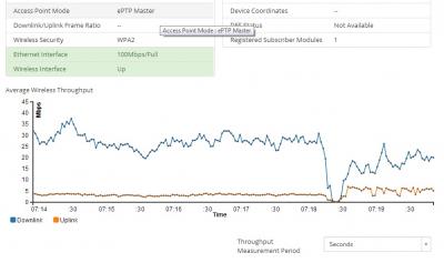

АНТИдемпинг Опубликовано: 2 марта, 2015 Опубликовано: 2 марта, 2015 (изменено) знову трабла. хотів подивитись модуляції і сигнал, - не встиг зайти - само піднялось даунлоад просів з 70 мбіт до 1мбіт, а аплоад з 10мбіт до 2 мбіт - не логічно Изменено 2 марта, 2015 пользователем potapenko_serg
Alver Опубликовано: 2 марта, 2015 Опубликовано: 2 марта, 2015 знову трабла. хотів подивитись модуляції і сигнал, - не встиг зайти - само піднялось даунлоад просів з 70 мбіт до 1мбіт, а аплоад з 10мбіт до 2 мбіт - не логічно Переведите линк в TDD и посмотрите уйдет ли проблема.
