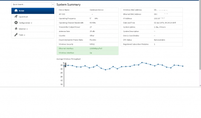

FTTH_VN Опубликовано: February 10, 2015 at 19:43 Опубликовано: February 10, 2015 at 19:43 Так я ж дал или вы о каком статусе?

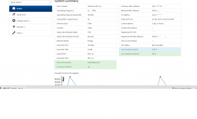

Alver Опубликовано: February 10, 2015 at 19:46 Опубликовано: February 10, 2015 at 19:46 Меню Home, System Summary
Alver Опубликовано: February 10, 2015 at 19:49 Опубликовано: February 10, 2015 at 19:49 1. Линку не хватает энергетики (сигнал -69 при моще в 27дб) 2. Френель перекрыт, не смотря на красивый график (деревья, строения) 3. максимальная модуляция на камбиуме в 40 мгц подимается при уровне не ниже -62 дб и при условии отсутствия шумов. 4. Для проблемных линков да и линков на 20 км 25 dbi маловато. ps: качество исполнения пигов в force100 и force110 дерьмо по сравнению с секторами камбиума. 1.Потеряно где то 15 дБ. 2. Сказать что антенны 25 дби не выдают требуемого усиления мы не можем, это новые антенны -мало статистики. Но выдавать 18 дби вместо 25 Дби- это вряд ли. Скорее всего потеря энергетики линка действительно из за перекрытого Френеля или плохая юстировка. Еще вам напишу, а хотите в гости приглашу сами залезете на вышку 60 метров и уведите что идеальные условия. Где потерялись 15 дБ, это нада спрашивать у производителя. Вы говорите что вряд ли в место 25 18, а вы сами измеряли ? я думаю нет ибо нет чем промерять реальное усиление антенны. Потому говорить вряд ли, я бы не говорил. Скрин Статус системы можете, выдать ? Усиление антенны определяется очень просто, считается энергетика линка в LOS и сравнивается с практическим результатом. ( несколько измерений в разных местах,разными комплектами оборудования и лучше, для искочения кривизны рук, разными людьми :-). Вас именно для этого и просили сказать для каких Tx и усиления антенн Вы расчитали линк. Можно ответить ? Я как бы скажем так далек от радио, начиная с книги ротхаммеля, детекторного приемника на радио кружке, охоты на лис, сиби в машине, 2-ки на крыше и всех вайфай начиная с 802.11b, tubocell, глюбоксы 2100, и т.д. но это все видимо хрень потому что о измерении Ку антенны по вашему методу моя не слышала Ж).... С таким послужным списком Вы нас точно должны хорошо знать как и мы Вас. Вы в Юнидате брали оборудование?
FTTH_VN Опубликовано: February 10, 2015 at 19:53 Опубликовано: February 10, 2015 at 19:53 Пожалуйста. Хотя я ж давал в первом посте сегодня.

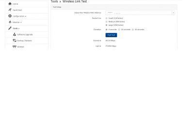

Alver Опубликовано: February 10, 2015 at 20:09 Опубликовано: February 10, 2015 at 20:09 (изменено) Пожалуйста. Хотя я ж давал в первом посте сегодня. Все же как то очень странно, что Вы на стабильных MCS12/12 имеете и по встроенному тесту и внешнему UDP ровно в два раза меньше, чем должно быть. Такое впечатление, что работаете в 20 Мгц. Вы точно сделали встроенный тест на пустом ( без живого трафика) канале? Можете зайти в CLI и посмотреть RSSI по поляризациям. Или можно сделать апгрейт на v2.4RC11 там на вебе eAlign показан RSSI по чейнам. Изменено February 10, 2015 at 20:12 пользователем wimaxx
FTTH_VN Опубликовано: February 10, 2015 at 20:11 Опубликовано: February 10, 2015 at 20:11 Пожалуйста. Хотя я ж давал в первом посте сегодня. Все же как то очень странно, что Вы на стабильных MCS12/12 имеете и по встроенному тесту и внешнему UDP ровно в два раза меньше, чем должно быть. Такое впечатление, что работаете в 20 Мгц. Вы точно сделали встроенный тест на пустом ( без живого трафика) канале? Можете зайти в CLI и посмотреть RSSI по поляризациям. Или можно сделать апгрейт на v2.4RC11 там на вебе видны RSSI чейнам. Давайте прошивку.
harmer Опубликовано: February 10, 2015 at 20:15 Опубликовано: February 10, 2015 at 20:15 Я бы на вашем месте проверил сигнал по чейнам в cli на 2,3,4 так как 2,4 показывает на вебе какую-то ерунду и разброс по чейнам в 8 дб.
Alver Опубликовано: February 10, 2015 at 20:16 Опубликовано: February 10, 2015 at 20:16 П.С, чуть не забыл, коллеги у кого то еще есть линки на 110 больше 10 км? поделитесь инфой, с трассой и т.д. Приветствую! 2 недели работают ePMP 1000 Connectorized Radio 5 GHz. сигнал 58/58,максимальная модуляция, расстояние 24км, по внутренним тестам 98/98 Мбит, реально больше 70 не тянут. Чесно говоря сцепил их со 2-го раза, с первого не получилось . Мож конечно поднастроить еще надо, но мне пока хватает 50 мБит которые туда идут. Антенны какие и Tx AP и СПЕ ? Антенны 30 Диши, Тх на СПЕ авто. как вставить скрин? Tx AP какой? Пожалуйста. Хотя я ж давал в первом посте сегодня. Все же как то очень странно, что Вы на стабильных MCS12/12 имеете и по встроенному тесту и внешнему UDP ровно в два раза меньше, чем должно быть. Такое впечатление, что работаете в 20 Мгц. Вы точно сделали встроенный тест на пустом ( без живого трафика) канале? Можете зайти в CLI и посмотреть RSSI по поляризациям. Или можно сделать апгрейт на v2.4RC11 там на вебе видны RSSI чейнам. Давайте прошивку. На оф. сайте возьмите.
Alver Опубликовано: February 10, 2015 at 20:18 Опубликовано: February 10, 2015 at 20:18 (изменено) Я бы на вашем месте проверил сигнал по чейнам в cli на 2,3,4 так как 2,4 показывает на вебе какую-то ерунду и разброс по чейнам в 8 дб. это в Enhanced PTP ерунду показывает. В TDD вроде нормально все, или у Вас там тоже врет? Изменено February 10, 2015 at 20:19 пользователем wimaxx

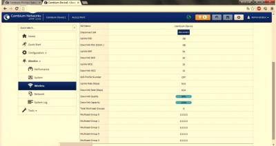

CJIABA Опубликовано: February 10, 2015 at 20:26 Опубликовано: February 10, 2015 at 20:26 Tx AP какой? 24. на СПЕ авто, я ж скрин приложил.
Alver Опубликовано: February 10, 2015 at 20:40 Опубликовано: February 10, 2015 at 20:40 (изменено) Tx AP какой? 24. на СПЕ авто, я ж скрин приложил. Да на скрине не видно Tx СПЕ. Зайдите на СПЕ и посмотрите какой выставился Tx СПЕ и DL RSSI ( на AP DL RSSI расчетный , а не измеренный). Изменено February 10, 2015 at 20:47 пользователем wimaxx
