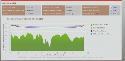

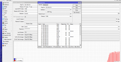

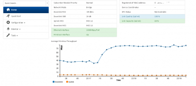

FTTH_VN Опубликовано: February 10, 2015 at 15:24 Опубликовано: February 10, 2015 at 15:24 (изменено) А RB911G-5HPnD шлак. Я этого ничуть не оспариваю, просто даю Вячеславу ориентир, что есть лоукост. За 510 баксов можно собрать линк и попроизводительней. Это нас с вами не лоукост, а для продавцов лоукост. Ладно это херня лирика, никто не заставлял покупать это плюшки, сами виноваты. И так результаты живого линка работает 2 недели. 40мгц, канал чистый, видимость идеальная. Смотрим скрины комментируем. П.С. Лично мои ощущения и выводы, можете быть с ними не согласны ваше дело, никого не хочу обидеть. №1 - чуда не произошло! Работает на 10 - 15% лучше нанобима, это и не удивительно с такими антеннами, надеюсь на то что с нормальной антенной работало бы круче в раза полтора, но проверить не могу нет антенн. №2 - антенны до 10 км, дальше гавно. и можете закидать меня какашками они таки гавно. №3 - юзабилити хромает очень круто, ну блин таварищи за 510 баксов не сделать скан это вообще не знаю как назвать. Откройте ssh чтоб хоть iwscan был. а он там есть чо его выпилили нихера не понятно, даже блин esp8266 за 3 БАКСА!!!! умеет сканировать. Изменено February 10, 2015 at 15:36 пользователем FTTH_VN
andryas Опубликовано: February 10, 2015 at 15:30 Опубликовано: February 10, 2015 at 15:30 Смысл тестить UDP да ещё и пакетом 1500? Нет такого стреднего пакета в жизни. Хотя бы 1000 на закачку и 500 на отдачу, хотя и это будет очень "мягкий" тест.
FTTH_VN Опубликовано: February 10, 2015 at 15:34 Опубликовано: February 10, 2015 at 15:34 (изменено) Смысл тестить UDP да ещё и пакетом 1500? Нет такого стреднего пакета в жизни. Хотя бы 1000 на закачку и 500 на отдачу, хотя и это будет очень "мягкий" тест. ну так если бы я его затестил жестко то вообще были бы результаты ниже плинтуса. и так счас пойдет волна гавна в мою сторону. нервы нужно беречь свои. тем кто как говорят в "теме" этого теста достаточно чтоб понять что за продукт. Изменено February 10, 2015 at 15:35 пользователем FTTH_VN

Alver Опубликовано: February 10, 2015 at 15:40 Опубликовано: February 10, 2015 at 15:40 (изменено) Смысл тестить UDP да ещё и пакетом 1500? Нет такого стреднего пакета в жизни. Хотя бы 1000 на закачку и 500 на отдачу, хотя и это будет очень "мягкий" тест. ну так если бы я его затестил жестко то вообще были бы результаты ниже плинтуса. и так счас пойдет волна гавна в мою сторону. нервы нужно беречь свои. тем кто как говорят в "теме" этого теста достаточно чтоб понять что за продукт. Давайте разберемся. Непонятно почему сигнал -69 дБм и модуляции MCS12/12. Для каких Tx и КУ антенн посчитана энергетика линка? Скажите какие Tx на базе и СПЕ? Какой установлен Subscriber Receive level ? Какой DL/UL Ratio ? Дайте скрин статуса системы и Wireless-Performance. И тест UDP это поверх живого трафика 55+70 М или как ? Какая суммарная скорость на ethernet интерфейсе? И что значит сделать скан? Чтобы увидеть доступные AP? Это есть. Можно пояснить, что конкретно Вы имеете в виду. ЗЫ С какой целью привели пинги с потерями? Чтобы показать какой плохой канал, что ли? Ну так если Вы его перегрузили тестом, так и пошли потери. Неважно длина пакета теста 1500 или 1000 байт, главное не загружайте канал свыше 97% от его пропускной способности, если цель теста -измерить задержку в канале под нагрузкой. Изменено February 10, 2015 at 16:17 пользователем wimaxx

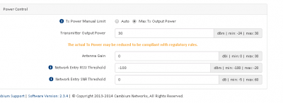

harmer Опубликовано: February 10, 2015 at 17:41 Опубликовано: February 10, 2015 at 17:41 (изменено) 1. Линку не хватает энергетики (сигнал -69 при моще в 27дб) 2. Френель перекрыт, не смотря на красивый график (деревья, строения) 3. максимальная модуляция на камбиуме в 40 мгц подимается при уровне не ниже -62 дб и при условии отсутствия шумов. 4. Для проблемных линков да и линков на 20 км 25 dbi маловато. ps: качество исполнения пигов в force100 и force110 дерьмо по сравнению с секторами камбиума. Изменено February 10, 2015 at 17:43 пользователем harmer

Alver Опубликовано: February 10, 2015 at 17:58 Опубликовано: February 10, 2015 at 17:58 (изменено) 1. Линку не хватает энергетики (сигнал -69 при моще в 27дб) 2. Френель перекрыт, не смотря на красивый график (деревья, строения) 3. максимальная модуляция на камбиуме в 40 мгц подимается при уровне не ниже -62 дб и при условии отсутствия шумов. 4. Для проблемных линков да и линков на 20 км 25 dbi маловато. ps: качество исполнения пигов в force100 и force110 дерьмо по сравнению с секторами камбиума. 1.Потеряно где то 15 дБ. 2. Сказать что антенны 25 дби не выдают требуемого усиления мы не можем, это новые антенны -мало статистики. Но выдавать 18 дби вместо 25 Дби- это вряд ли. Скорее всего потеря энергетики линка действительно из за перекрытого Френеля или плохая юстировка. Изменено February 10, 2015 at 17:59 пользователем wimaxx

FTTH_VN Опубликовано: February 10, 2015 at 18:04 Опубликовано: February 10, 2015 at 18:04 1. Линку не хватает энергетики (сигнал -69 при моще в 27дб) 2. Френель перекрыт, не смотря на красивый график (деревья, строения) 3. максимальная модуляция на камбиуме в 40 мгц подимается при уровне не ниже -62 дб и при условии отсутствия шумов. 4. Для проблемных линков да и линков на 20 км 25 dbi маловато. ps: качество исполнения пигов в force100 и force110 дерьмо по сравнению с секторами камбиума Какие деревья на 60 метровой высоте ? Какой френель (расчет линка смотрели)? Еще раз и мелено повторюсь идеальные условия! П.С. про пиги , согласитесь меня как покупателя не должно чпокать их качество оно должно быть отличным при цене в 510 у.е . или как понимать? купите мост и купите пиги еще у другого китайца ибо наши гуано? ну это ж не серьёзно.
Alver Опубликовано: February 10, 2015 at 18:15 Опубликовано: February 10, 2015 at 18:15 (изменено) 1. Линку не хватает энергетики (сигнал -69 при моще в 27дб) 2. Френель перекрыт, не смотря на красивый график (деревья, строения) 3. максимальная модуляция на камбиуме в 40 мгц подимается при уровне не ниже -62 дб и при условии отсутствия шумов. 4. Для проблемных линков да и линков на 20 км 25 dbi маловато. ps: качество исполнения пигов в force100 и force110 дерьмо по сравнению с секторами камбиума Какие деревья на 60 метровой высоте ? Какой френель (расчет линка смотрели)? Еще раз и мелено повторюсь идеальные условия! П.С. про пиги , согласитесь меня как покупателя не должно чпокать их качество оно должно быть отличным при цене в 510 у.е . или как понимать? купите мост и купите пиги еще у другого китайца ибо наши гуано? ну это ж не серьёзно. Дело не пигтейлах. Хватит ныть и стенаться по поводу надуманных проблем. Дайте скрины, что я Вас попросил. Изменено February 10, 2015 at 18:15 пользователем wimaxx
