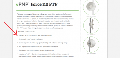

Alver Опубликовано: 24 января, 2015 Опубликовано: 24 января, 2015 (изменено) Смотрим в даташит The ePMP Force 110 PTP: · Delivers up to 220 Mbps of real user throughput · Achieves 2 ms of round-trip latency LATENCY (nominal, one way) < 2 ms (PTP Mode), 6 ms (Flexible Frame Mode) , 17 ms (GPS Sync Mode) С этим согласны? Вот мы бы хотели видеть 220 Мбит и 2 мс(17мс) стабильный пинг. Я конечно понимаю что в даташите ни слова о том что пинг этот будет при загрузке 100% канала или при 0%, точно также о скорости. Как бы есть но в тоже время нету. Если сравнить с алкомой например там пинг 2мс при 100% загрузке канала и никуда он не плывет, да Вы скажете тот ж вам не это и ровнять нельзя разное оборудование, но я и Вам об этом, что никак кабмиум (тот что мне в руки попал) не относиться к классу выше убнт..мт. А в сегменте убнт.мт вопросов нету, будет чуть быстрее их велосипед ехать вот и хорошо не будет то не будет, просто нужно об этом говорить открыто. Возьмите даташиты устройств ePMP GPS Sync, ePMP Connectorized/Integrated, все спецификации , представленные на первой странице данной темы, включая 220М ( UL+DL) c 17 мс задержкой в точка-точка и 80-90М скорости и 120 клиентами в малтипойнт , изучите материалы проведенных испытаний и эксплуатации, увидите, что все выполняется. Ну сами у себя в сети можете все проверить и убедиться лично. Что касается приведенных Вами спецификаций Force 110 PTP, то все же Вы еще не въехали в тему. Всем кто следит за темой известно, что данный режим PTP c низкой задержкой будет доступен в версии прошивки v.2.4, которую ждем со дня на день . Выйдет, будем всем миром тестить. Какого класса Камбиум, что попал к Вам в руки, одинако ли или лучше/хуже убнт/мт Вы очень скоро убедитесь сами. ЗЫ И не надо ЩБД сравнивать с релейкой. Мы говорим о сегменте low cost ШБД . Там Камбиум ePMP лучший. На лидерство в других весовых категориях ePMP не претендует. Для этого у Камбиум есть другое железо PMP 650 малтипойнт БШД. Для точка-точка в 5 Ггц PTP 650. Для релеек PTP820. Вот с PTP820 пусть алкома и пободается. Изменено 24 января, 2015 пользователем wimaxx
FTTH_VN Опубликовано: 24 января, 2015 Опубликовано: 24 января, 2015 (изменено) Тест на столе. Даташит При всем уважении как бы не вижу там DL+UL. Опечатка? Что касается приведенных Вами спецификаций Force 110 PTP, то все же Вы еще не въехали в тему. Всем кто следит за темой известно, что данный режим PTP c низкой задержкой будет доступен в версии прошивки v.2.4, которую ждем со дня на день . Выйдет, будем всем миром тестить. Ну согласитесь как минимум не кошерно мягко говоря. Мы же денег заплатили сегодня? Так зачем нас кормить завтраками? Как будет так будем тестить, давайте тогда так, как будет тогда заплатим, так ж не хотите? А то получается сегодня дали запорожец с лейбой моторола и насадкой на глушитель, и пообещали что вот завтра как выйдет новый софт будет порш. а пока берите запор и ждите софта. Вот это имхо пионерия. Без обид, ничего личного, но дала в штангу моторола... Изменено 24 января, 2015 пользователем FTTH_VN

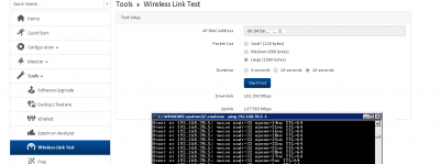

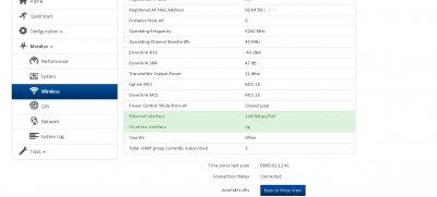

Alver Опубликовано: 24 января, 2015 Опубликовано: 24 января, 2015 (изменено) Тест на столе. Даташит При всем уважении как бы не вижу там DL+UL. Опечатка? 17 км скрин. Для возможности суммирования UL+DL, нужно запустить дуплексный трафик. Встроенный тест - симплексный. Или поставить фиксированное деление DL/UL ratio , тогда система сама предъявит результат теста DL, UL и DL+UL. И главное, TDMA системы на столе с встроеными антеннами не тестят. Переотражения от стен мешают. Подробней это долго обьяснять. В офисе это можно только для прикидки настройки конфига, а для получения точных результатов о параметрах канала нужны тесты на кабелях с аттенюаторами. Изменено 24 января, 2015 пользователем wimaxx

Alver Опубликовано: 24 января, 2015 Опубликовано: 24 января, 2015 (изменено) udp тест, вот это круто! Дуплекс TCP в 20 Мгц, 37 км. Изменено 24 января, 2015 пользователем wimaxx
