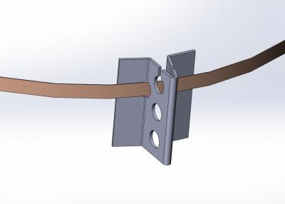

Добрый день, Коллеги!
Задались идеей сделать недорогую альтернативу крюка бандажного. Ниже предоставлены черновые фотографии. Интересует ваше мнение. И что допилить. По ориентировочной стоимости сообщу позже.
Сей девайс предпологается крепить к столбам либо одной полоской ленты бандажной шириной 20 мм(в идеале), или любители поэкономить могут примотать проволокой.
Выполнен из стали. Предлагается, по умолчанию, грунтовать антикор покрытием, либо за доп оплату цинковать.
И еще. Придумавшему самое оригинальное название -  с первой партии немного отсыплю в подарок.
Общий вид
С разными зажимами
и еще

Сделайте крюк как у ромсата!
Так вот же http://gepon.com.ua/passive/Pigtail%E2%80%8E/kruk-bandazhniy
Дырочку уже добавили.
Есть еще такие
Хотим сделать максимально дешевый  вариант.
Відредаговано vadim-e
зачем изобретать велосипед?
штук 500 таких поставил - удобно и красиво
http://deps.ua/katalog/kronshteynyi-elementyi-krepleniya/kriuq-dlia-opor-srosver-sp-8.html
цена была в районе 1.2 бакса

а мы отказались от этих крюков по одной банальной причине, на него сверху нельзя завести и положить кабель. Или болгаркой подрезать или, или.. очень не удобно.
остановились на http://vago.ua/product/kruk-kp-10/ (не рекламы реди). На 20мм бандажку, стоит на ура, цена в р-не 10 грн

Мне в голову пришло Сумо :) Самый Универсальный Монтажный Объект :)
По факту, обязательно предусмотреть:
1) такое отверстие что-бы без  труда "влазило" 2-3 шт.крепежа от "клинов"
2) обязательно вынести отверстие "ниже/дальше" - что-бы "клины" не касались "ASF" при натяжке кабелей
3) полукольцо - более загнуть, иначе зажимы будут "вылетать" при болтанке.
    Имхо, можно ограничиться кольцом, а ещё лучше овалом но в сторону "высоты" а не "ширины" (представьте что ASF у вас несколько)
Відредаговано Учумелые ручки

У нас есть первый и очень перспективный кандидат на приз.

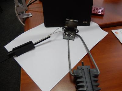

1. В нынешнее отверстие влазит 3 Клиновских зажима без проблем. Больше - нет. Можно будет и расширить. И думаю стоит, т.к. если хотя-бы два будут смотреть в одну сторону - то им тесно будет.
2. Я так понимаю центр отверстия надо сместить к краю. = учитываем пожелание.
3. По полукольцам рацуха ясна. Я так понимаю надо поднять вверх и отогнуть назад.
PS: Отличная у Вас "тяпница" была. Хотелось бы к такой же творческой  присоединиться. Бред, не бред, а по делу.
Якщо є можливість вирубувати і гнути на пресі - то випресувати вушка під полосу на пресі (замість приварювання п-подібної планки) і отвір зробити з розвальцовкою (щоб зменшити можливість перетирання кріплення зажиму).
Можливіть є. Я так розумію, що Ви пропонуєте по краях зробити два вушки, замість планки. Завдяки цьому можна буде зробити економію на металі, але це буде більш трудомісткішим. Я обов'язково дам Вашу пропозицію нашому головному виробнику. Нехай він дасть свою відповідь, та прорахує, що буде дешевше.
Що до вальцювання. Це можна зробити, але це займе додаткові чол./год., що призведе до здорожчання. Чи буде це здорожчання потрібним? Бо при тертті петлями зажимів об краї отвірів,- раніше зітруться гострі вугли(та стануть, як вальцьовані), чим дужка зажиму.

Честно говоря лично моё мнение что все эти и подобные крюки хороши только для крепления магистралей , но не сетей по частному сектору. Для сетей лучше использовать траверсы !

Траверса,  то хорошо, вот только многих цена смущает. И делать траверсу легко - бери уголок, рубай, сверли. А потом шпильку правильно согнуть, и две гайки с шайбами до комплекта кинуть. Проблемка тут только - вес конструкции. И удорожание по металлу, и удорожание при отправке перевозчиком.

Так и не понял зачем в него заводить и класть кабель... Это же крюк, верно? Відредаговано Den_LocalNet
Похоже, что ребята просто в крюк закидывают кабель, используют его, как промежуточную опору. Экономят на подвесном зажиме, наверное. Уточнили бы: что, как, куда кладут(лучше с фото)
Хотелось бы понять, конечно, про заведение, и закладку кабеля.

Ну это же колхоз... Зачем тогда вообще крюки - проволока наше все..

В крюки кабель ложиться что-бы натянуть через 1-2 опоры кабель клинами, потом кабель вытаскивается из крюков и вешается поддерживающий зажим. Такой метод применяется  когда маленькая "бригада" 1-2 чел :) больше работы, но поддерживающие висят "ровненько".
Если есть возможность гнуть и сверлить, вот парочка вариантов. Только, наверно, ещё гильотина будет нужна.
