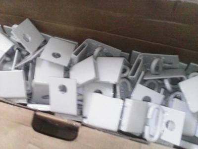

Разработка мини-крюка бандажного, присоединяемся!

Ребят я вот думаю может к примеру обсудим сознание распределительного крюка?  вот такой конструкции.  за корявый рисунок извиняюсь сразу но суть я думаю понятна .
Мы делаем такие: на 25-й уголок 30см длиной навариваем из прута 8-ки крюки и цепляем на столб 2-мя бандажными лентами. На фото видно, если приглядеться )) Уголок прилягает и на квадратный столб, и на круглый.

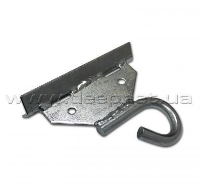

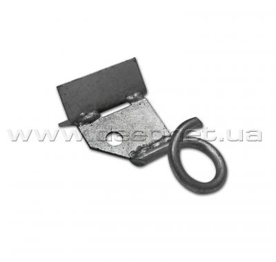

И (на правах рекламиста  :) ) позволю себе напомнить о таких крюках, они  все оцинкованные:
1) Крюки для опор на трубе SN-8-К оцинкованные, ТМ SteelNet
2) Крюки для опор SN-12-К и SN-16-К оцинкованные, ТМ SteelNet
3) Крюки угловые SN-8-К оцинкованные ТМ SteelNet
4) Крюки для плоских поверхностей SN-12-K-ПП оцинкованные ТМ SteelNet
Кроме того, в ближайшее время ожидается выпуск  и крюка, аналогичного депсовскому (тот что в теме,выше), только дешевле.
На фото плохо видно. А чем прикреплен бокс к опоре?
На задней стенке бокса планка металическая с дырками. Хотели делать скобу из прута и нарезать резьбу, чтобы прикручивать гайками. Потом пеедумали и прикрутили проволокой )).
