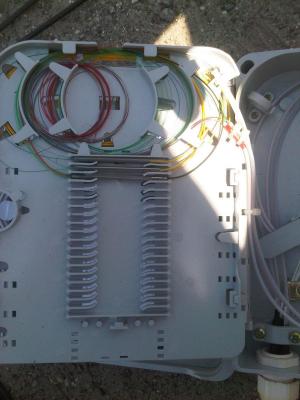

Обещанные фоточки
Как по мне бокс не очень удобный
Бокс нормальный, только удобней готовыми пачкордами работать, и нет запасов возле бокса

покажите доступный, удобный бокс :)

Обещанные фоточки?
http://deps.ua/katalog/opticheskie-boksyi/crosver-fob-05-12.html
есть фото монтажа в этом боксе?
p.s. пока читал - ответили :)

Обещанные фоточки
да. нет места для модуля.
 я перепробовал все боксы
fob-04-16 (mdu-216) самый удачный

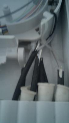

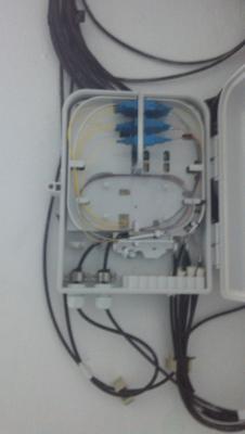

Обещанные фоточки
монтаж не аккуратный, делитель висит на волокне
ДА наверное. Делалось впопыхах, сегодня второй раз туда полез..
