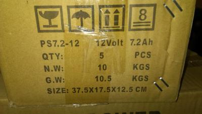

Den_LocalNet 1 474 Опубліковано: 2014-12-24 09:33:06 Share Опубліковано: 2014-12-24 09:33:06 вес батарейки 1996 грамм Ссылка на сообщение Поделиться на других сайтах
sanyadnepr 305 Опубліковано: 2014-12-24 10:16:38 Share Опубліковано: 2014-12-24 10:16:38 Все тестили при начале закупки, были экземпляры 7.2 ач, но в большинстве 6.8ач А теперь методикой тестирования делитесь ? Подозреваю тесты были не корректными по каким то причинам, в <2Кг батарее неоткуда взятся, для 7А/ч 2.2Кг минимум. Ссылка на сообщение Поделиться на других сайтах
