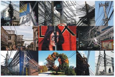

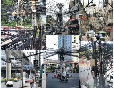

Alex_E 852 Опубликовано: 2015-06-24 18:09:55 Share Опубликовано: 2015-06-24 18:09:55 Спасибо нашим коллегам за проделанную работу. Но вот в какашки то нас мокнули.... Киевская область, кто себя узнает, лучше сразу наводите порядок. Ссылка на сообщение Поделиться на других сайтах

Alex_E 852 Опубліковано: 2015-06-24 18:42:04 Автор Share Опубліковано: 2015-06-24 18:42:04 Но при этом мы живем в этой стране и строим сети в этой стране Могу добавить фоток с Бухареста, но меня не тянет в Румынию. Ссылка на сообщение Поделиться на других сайтах

andryas 1 062 Опубліковано: 2015-06-24 18:44:59 Share Опубліковано: 2015-06-24 18:44:59 Можно цветами украсить. Вообще-то опоры для того и придумали, чтобы кабель под ногами не валялся. На приведённых фото, конечно, перебор, но трагедии из этого делать не стоит Ссылка на сообщение Поделиться на других сайтах

Alex_E 852 Опубліковано: 2015-06-24 18:53:19 Автор Share Опубліковано: 2015-06-24 18:53:19 Основные меседжи от нас. Цена на основании методики, и доступ. Облэнерго порядок и еще раз порядок. По итогам будет дальше работа. То что на фотографии бардак, к этому пришли все, потому или мы научимся делать сети красиво, или ...... . + звучала мысля ограничить количество операторов на опоре. Вернее кабелей. А выбор всегда за нами Ссылка на сообщение Поделиться на других сайтах

ucTuHa 199 Опубліковано: 2015-06-24 19:24:27 Share Опубліковано: 2015-06-24 19:24:27 (відредаговано) Alex_E я с уважение к вам отношусь, и восхищен проделанной вами работой, но тут соглашусь с Андриас и немного с Грозойинтернета, смотря на первую фотографию кроме мысли "а как еще" других у меня не возникает. Я конечно пока не поновод, но в ближайшее время планирую, и хочу делать все красиво, но когда на столбе пять провайдеров, то порядок можно навести только задействовав сообща, а найти общий язык с каждым конкурентом, сами знаете. Особенно если это какой то гигнат, который зашел в город, поселок, и ему за небольшую мзду дают доступ "творите что хотите". Відредаговано 2015-06-24 19:26:56 ucTuHa Ссылка на сообщение Поделиться на других сайтах
Alex_E 852 Опубліковано: 2015-06-24 19:30:46 Автор Share Опубліковано: 2015-06-24 19:30:46 Ой парни Или мы работаем красиво, или нас вынесут. Все остальное эмоции, не имеющие под собой системности. Так же готовимся к инвентаризации, будет создана общая комиссия. Как еще, учимся и готовимся к совместном использовании одного кабеля, кстати к этому все равно придем, вариантов нет. Вопрос времени, и поверьте я знаю, о чем пишу. ГрозаИнтернет, ставлю три ящика виски, что на фотке 99,9 % контрабаса, и об этом то же говорили. Ссылка на сообщение Поделиться на других сайтах
_WesT_ 1 016 Опубліковано: 2015-06-24 19:45:43 Share Опубліковано: 2015-06-24 19:45:43 Alex_E я с уважение к вам отношусь, и восхищен проделанной вами работой, но тут соглашусь с Андриас и немного с Грозойинтернета, смотря на первую фотографию кроме мысли "а как еще" других у меня не возникает. Я конечно пока не поновод, но в ближайшее время планирую, и хочу делать все красиво, но когда на столбе пять провайдеров, то порядок можно навести только задействовав сообща, а найти общий язык с каждым конкурентом, сами знаете. Особенно если это какой то гигнат, который зашел в город, поселок, и ему за небольшую мзду дают доступ "творите что хотите". На самом деле ничего сложно. Трудно разобрать фотку - качество УГ, но 1. Какие нафиг ФОБ-ДМ на опорах? 2. Вроде как 7 бубликов. Значит типа 7 провайдеров. Но разнесите же свой муфты по соседним опорам, ну не еп жеж. Получится по две муфты на трех опорах подряд. Аккуратней будет 100%. Или жалко 30м кабла? 3. В один из пролетов уходит 13 кабелей. Значит на каждого провайдера минимум по два кабеля, а у некоторых 3 кабеля. Вопрос - чего не загнать в один? 4. Вы скажите так дропы абонентские - ну так чаще боксы ставить надо. 5. Перенимаем американский опыт? Там запасы в пролет растягивают и крепят к основной магистрали, или навивают на нее, или в лоток специальный. Мало того, там даже муфты в пролетах висят и абон прямо с такой муфты включается. 6. И еще много чего, окультурить можно и нужно. Сам когда то по неопытности навешал под 5 параллельных линий в центре города. Алекс даже видел этот мой страх (а там же еще провы были). Год назад все загнал в один 48 волоконный кабель. Красота. В другом месте у нас с тремя конкурентами одна муфта на всех, большая такая. И дальше на некотором участке один кабель на всех. Да у нас даже некоторый узел один на всех (такая себе гермозона ) Ссылка на сообщение Поделиться на других сайтах
karyon 48 Опубліковано: 2015-06-24 19:47:05 Share Опубліковано: 2015-06-24 19:47:05 Что там ставить , тут по всей области договора подписали люди количество которых можно пересчитать на пальцах одного человека ). И у тех у кого не контрабас, все равно что-то есть в контрабасе, у вас в том числе (без обид). Первая фотка - явный перегиб, может такое и попадается, но лично в наших краях такого не видел. Слабо верится в общим провод, разве что дружественные операторы, или уже реально не будет другого выхода Ссылка на сообщение Поделиться на других сайтах

twg 871 Опубліковано: 2015-06-24 20:19:49 Share Опубліковано: 2015-06-24 20:19:49 как по мне, так ничего такого в тех фотках. Как уже писали, что столбы на то и столбы, чтобы кабеля висели. Электрики, у нас по крайней мере, имеют автовышки. Я не помню уже совсем, когда последний раз видел электрика на столбе с когтями. Висит себе кабель, никому не мешает. А то ща начнется, сначала все в один кабель, потом на этот кабель найдется "хозяин", и если щас платим только за опоры, потом будем ещё и за кабель платить новому хозяину всех кабелей на всех столбах. А электрики просто нашли причину, какой ткнуть в нос. Но мы ж не маленькие детки, мы ж понимаем, что на самом деле это все чушь. ИМХО ес-но. Ссылка на сообщение Поделиться на других сайтах
