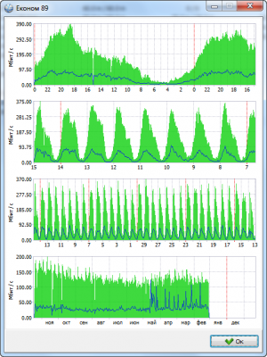

XNeo Опубликовано: 14 декабря, 2015 Опубликовано: 14 декабря, 2015 (изменено) Четыре вот таких графика(часы, дни, месяцы) для каждого пользователя (1700шт) + для каждого тарифа (20 шт) CPU: Старенький Pentium Dual-Core 2x2.6GHz Потребление ОЗУ меньше 100мб. Загрузка CPU меньше 1%. Сбор данных через NetFlow. Изменено 14 декабря, 2015 пользователем XNeo
