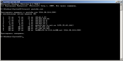

Где сервера Youtube?
Скрин 1 - понятно, Германия (сервер google)
А вот это чудо случайно не в московии находится? Я то знаю, что гугл работает по протоколу anycast, но все же интересно....

Ютуб видео вроде с *.googlevideo.com отдает. По Украине как-то так должно быть:
traceroute to r8.sn-3c27ln7s.googlevideo.com (173.194.21.119), 64 hops max, 52 byte packets
 4  google-gw.ix.net.ua (195.35.65.166)  0.487 ms  1.110 ms  0.514 ms
 5  66.249.94.42 (66.249.94.42)  0.751 ms  0.808 ms  0.758 ms
 6  173.194.21.119 (173.194.21.119)  0.711 ms  0.681 ms  0.550 ms
traceroute to r12.sn-3c27ln7d.googlevideo.com (74.125.13.251), 64 hops max, 52 byte packets
 4  google-ix.giganet.ua (91.245.221.69)  0.508 ms  0.579 ms  0.511 ms
 5  216.239.49.246 (216.239.49.246)  0.797 ms  0.841 ms  0.783 ms
 6  74.125.13.251 (74.125.13.251)  0.683 ms  0.588 ms  0.585 ms
