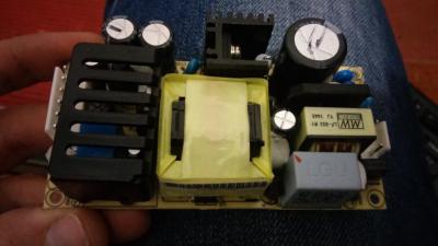

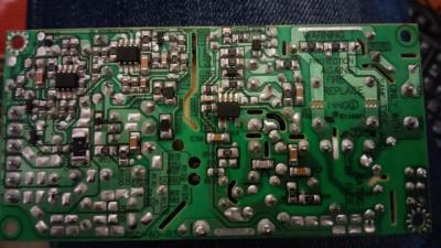

Ребят я не против изобретения велосипеда, но ведь все уже придумано за нас
Интересно, вот большинство провайдеров когда в свои города интернетом заходили, зачем велосипед изобретали, ведь в большинстве случаев там до вас всё придумал укртелеком? :)
А по теме - какие преимущества MW имеет перед нашим блоком в вашем случае?
Вот вам обязательно чтобы по теме. Ну MW это же девайс, забугровский дизайн, конвертинг, маркетинг, лизинг, наклеинг, почтинг  и прочее. А у вас?
И потом: а почему у вас нет мониторинга и кастинга? Многие готовы заплатить дополнительно 10 центов  лишь бы этот ... хм... полудевайс показывал еще и влажность воздуха и курс иены.
А если все-таки по делу - конструкция смотрится неплохо, электрику не разбирал, трудно судить заочно. Могу разобрать на молекулы и только тогда сказать всю правду в глаза :)
