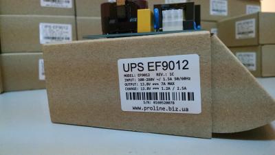

Подскажите к EF6012 АКБ какой максимальной емкости можно подключить?
EF6012 имеет ток заряда до 1А. Исходя их этого мы рекомендуем использовать АКБ от 7 до 20Ач.

Можете еще подсказать, Proline EF9012 подойдёт для Edge Core ES-4612?
Да, подойдет.
Кабель (переходник) на плату такой - http://proline.biz.ua/adapter-nx10-phu6-red

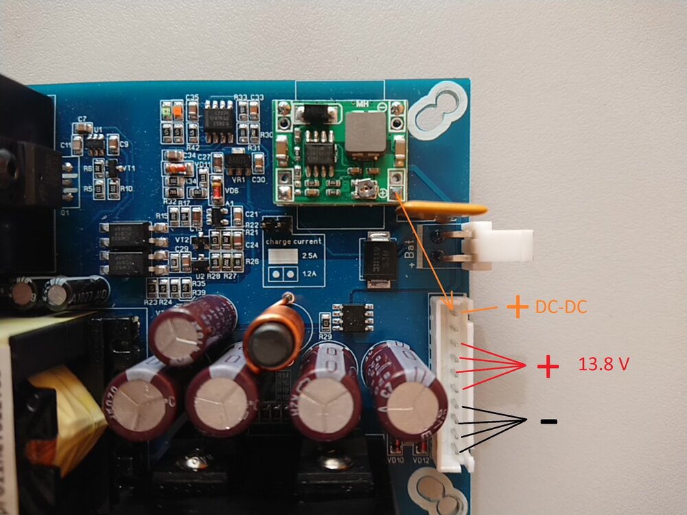

В 10.10.2016 в 14:47, Setevoy сказал:
Подскажите что за DC-DC может быть установлен на него? Потому как смотрю на плате есть место под него
На плате EF9012-V1C есть место для установки понижающего преобразователя небольшой мощности ~ 10-15 Вт.
Питание с DC преобразователя выведено на разъем. Минус общий с основным выходом 13,8В.
