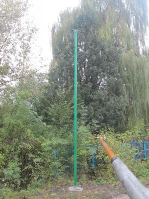

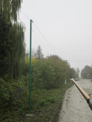

Сьогодні поставили дві міні опори =)
Потратили три години, три відра піску та три відра щебню. Бизько 15 кг Цементу.
Висота над рівнем грунту  - 4,70-4,80
attachicon.gifIMG_0008.JPGattachicon.gifIMG_0009.JPGattachicon.gifIMG_0010.JPGattachicon.gifIMG_0011.JPG
Добавьте винт, по типу винтовой сваи. Установка будет гораздо быстрей по времени. И думаю дешевле.
Дешевле? Не думаю. А ебли в производстве и монтаже больше. Представляю как крутят 5ти метровый столб 2а монтажника , а третий с уровнем стоит .

вы представляете, а мы мачты по 30 м на такие сваи стаивли.
Мне вас убеждать не к чему. Я дал совет, а что сним делать ваше дело.
Я не впевнений, що в нашому випадку гвинт би запрацював. Ми для другої опори місце садовим буром лише з третього разу пробурили: як не каменюка якась, то плита. Може десь в чистому полі в рихлому грунті - так.
Ну і не тішить мене безпосередній контакт металу з грунтом - за кілька років в місці входу в грунт згниє та впаде. ІМХО.

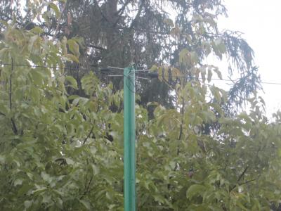

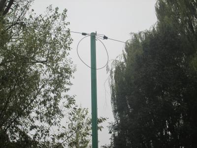

Сьогодні вже підвісили. Ось так виглядає майже фінальний вигляд. Залишилося ще смолою помазати і флуоресцентні наклейки поклеїти.
Цікаво, що якийсь окунь по свіжому бетону залишив два заїздони від велосипедного колеса і відбиток свого лаптя.
Шо за народ... :facepalm:

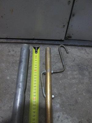

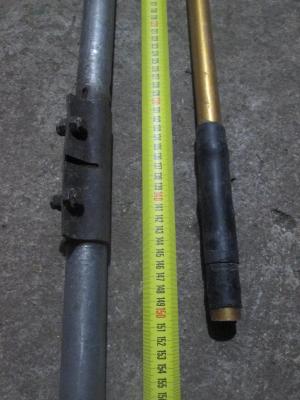

Удочка - метал! пусть будет все в порядке, но СРОЧНО замените на диэлектрик!
Спасибо. Работаем очень осторожно. И длина в 4,30 не позволяет достать к проводам.
