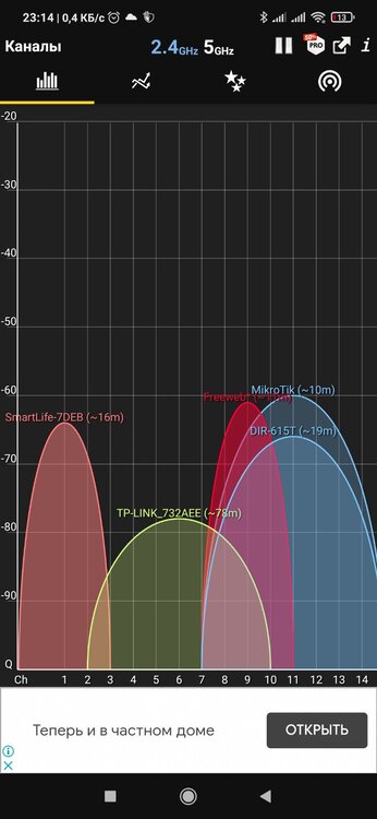

Не пи..и.  70Mbps на клиента ничто не даст в  2.4Ггц 802.11n ( в 20 Мгц), тем более  TP-Link 841ND. У самого такой был дома, резал сука скорость на 20М на любом Samsung ( Andtroid) и Apple. Канал 20 и

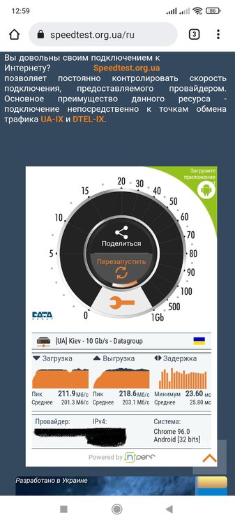

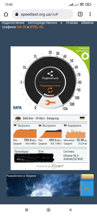

Сегодня немного погонял AX10 на гигабитном канале.  По кабелю там и так все понятно.  По радио вот такие результаты (расстояние 3 метра от роутера без преград))  Первый скрин  2,4   и   второй 5 GHz

Купил MI AX1800,  это боль, не хочу выражаться.
Постоянно отваливается wi-fi, менял канал, мощность все менял.
Завтра сдам или поменяю (может брак).
2скрина с телефона со спальни, freeweb - это MI AX1800
по проводу проблем нет
