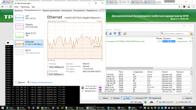

Прямо сейчас.
TL-WDR4300, стоит уже года два. Ребутался по подвисанию раза три.
При закачке торрентом домашние спокойно смотрят ютубики и общаются по скайпику.
По Wi-Fi даёт до 200, в зависимости от обстановки в 5 ГГц и до 160 в 2,4 ГГц.
Конечно, не 800, но работает стабильно.

Вы меня конечно извините, но это у Вас такой провайдер.
Вы меня конечно извините, но я сам себе провайдер.
Это у меня такой Виндовс. Вот, например, спидест прямо сейчас:
А вот сразу же с этого же ноута после перезагрузки в Линукс:
А мимо роутера получается 920~930, как и положено из гигового порта свитча, который включён гигом со свитча, который включён гигом.
В любом случае, даже полновесный блюрей скачивается быстрее, чем я успеваю подготовиться к его просмотру: достать пиво, бокалы, распаковать и насыпать орешки, чипсы или рёбра :)
