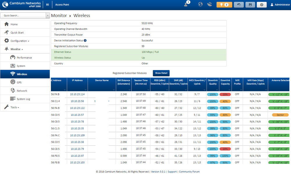

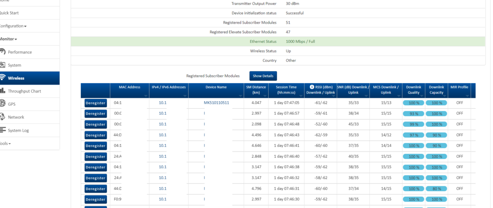

Вот рассмотрим пример.
Есть БС ePMP 2000 с 51 клиентами, 47  из них UBNT Elevate.   Канал 40 МГц, тарифный план 20  Mbps. Клиенты потребляют Интернет и  OTT  TV/Video  через    смарт телевизоры  и медиаприставки.
Доступ   к БС  предоставлен  одним из наших заказчиков, провайдеров ШБД на  Сambium.
Вся картина снимается прямо сейчас, 15 февраля, праймтайм  суббота,   15.00-18.00.

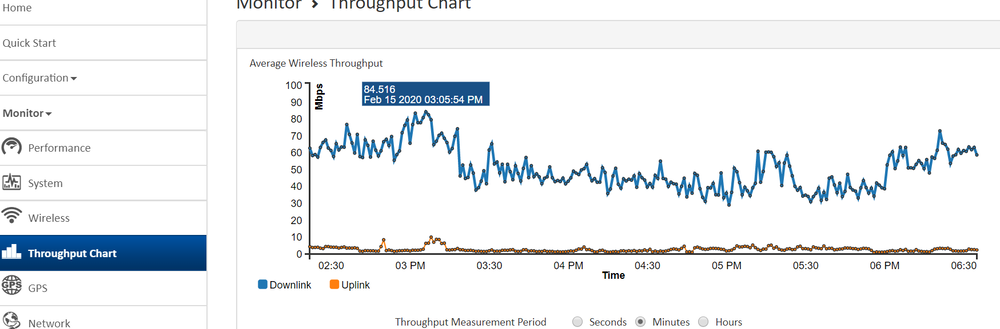

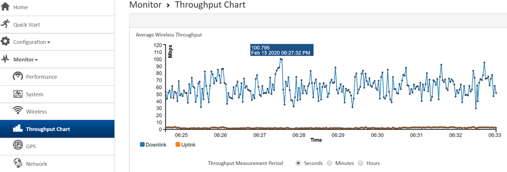

Загрузка сектора. Максимальная загрузка ,   усредненная раз в секунду, 100  Mbps.
Загрузка сектора. Максимальная загрузка ,   усредненная раз в   минуту, 85 Mbps.   Тем самым, средняя загрузка трафиком клиента составляет  1.65  Mbps.    Без   ТВ- видео эта цифра обычно не превышает 1.2  Mbps.
Edited by Alver
Share this post

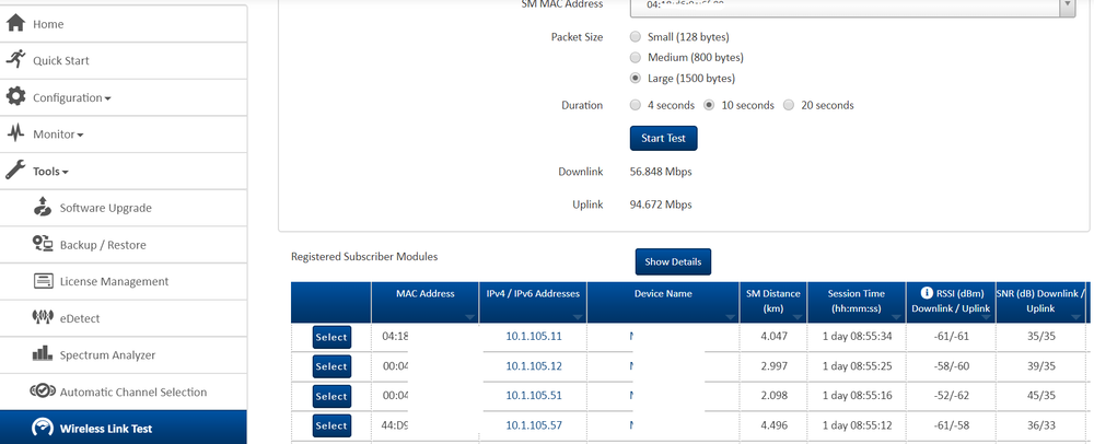

Встроенный  Link Test    одного из клиентов ( первый в списке выше на скрине). Скорость на клиента в праймтайм  57/94 Mbps.  Однако по нему нельзя судить о доступной емкости сектора. Этот тест частично вытесняет живой трафик.
Edited by Alver
Share this post

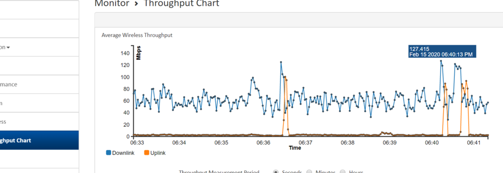

Однако максимальную емкость  сектора по скорости можно видеть по графику секундной  загрузки сектора тремя встроенными тестами. Максимальная загрузка   данной конкретной БС   ePMP 2000  в данных условиях подключения  составляет 127  Mbps в 40 МГц- что есть  максимальная емкость данного сектора по пропускной способности (скорости).
Edited by Alver
Share this post
Таким  образом разница между
- максимальной  емкостью данного сектора по пропускной способности  127  Mbps и средней за 1 сек загрузки  сектора в праймтайм 100  Mbps составляет 27  Mbps,
 -максимальной  емкостью данного сектора по пропускной способности  127   Mbps и средней за 1       мин загрузки  сектора в праймтайм 85  Mbps составляет  40  Mbps.
Клиент , если измерит свою скорость в праймтайм, увидит свою   мгновенную скорость  не менее  20   Mbps  всегда.
 Усредненную за минуту  тестом , наример  OKLA Speed test клиент увидит скорость  40+   Mbps.
То есть свой тарифный план 20   Mbps     клиент   видит всегда.
