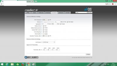

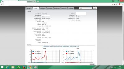

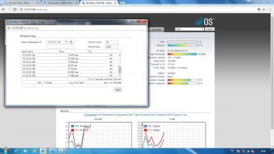

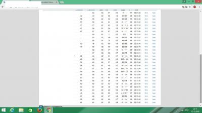

base Опубликовано: 12 грудня, 2016 Опубликовано: 12 грудня, 2016 Доброе время суток, столкнулся с проблемой: временами повышается задержка (latency бывает и по 300-500ms) на БС Убнт. С чем связанно не могу разобраться. Ранее такой проблемы не было даже в нагрузке было до 10мс. Приложу скриншоты, может кто то уже сталкивался с этим. Заранее благодарен.
Enferno Опубліковано: 12 грудня, 2016 Опубліковано: 12 грудня, 2016 Доброе время суток, столкнулся с проблемой: временами повышается задержка (latency бывает и по 300-500ms) на БС Убнт. С чем связанно не могу разобраться. Ранее такой проблемы не было даже в нагрузке было до 10мс. Приложу скриншоты, может кто то уже сталкивался с этим. Заранее благодарен. что говорит анализатор спектра в момент флуда? Почему аирмакс отключен? при таком количестве абонов он необходим. для теста пробовали уйти на другую частоту?
hailnora Опубліковано: 12 грудня, 2016 Опубліковано: 12 грудня, 2016 Ещё многие рекомендуют ставить галочку на Client Isolation.
base Опубліковано: 12 грудня, 2016 Автор Опубліковано: 12 грудня, 2016 анализатором не проверял. с эирмаксом хуже работает. для проверки пробовал уйти на другие частоты но безрезультатно. эфир чист, в данном селе только моя точка, а конкуренты на 5-ке.
Enferno Опубліковано: 12 грудня, 2016 Опубліковано: 12 грудня, 2016 с армакс если плохо, знач плохо что-то где-то настроено. Первым делом попробуйте уровнять сигналы на близких клиентах(у кого сигналы 45-55), выводите их до уровня 60 ну и да, проверьте спектр, изолируйте клиентов и переходите на аирмакс. Если снова будет плохо, ищите причину перебирая каждого абонента и смотрите что где не так по каждому абоненту. не плохо бы ещё точку привязать к мониторингу кактуса или забикса дабы снимать статистику. Также желательно чтобы у клиентов точки были в режиме роутера.

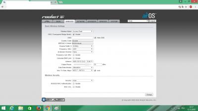

userok Опубліковано: 12 грудня, 2016 Опубліковано: 12 грудня, 2016 data rate module почему не дефолтный?, max tx rate на максималку мцс15, у некоторых абонов кросировка скорости, что с ней?
Alver Опубліковано: 13 грудня, 2016 Опубліковано: 13 грудня, 2016 (відредаговано) Доброе время суток, столкнулся с проблемой: временами повышается задержка (latency бывает и по 300-500ms) на БС Убнт. С чем связанно не могу разобраться. Ранее такой проблемы не было даже в нагрузке было до 10мс. Приложу скриншоты, может кто то уже сталкивался с этим. Заранее благодарен. Если нет помех , то на ubnt это может быть два варианта. У кого то из клиентов с сильным сигналом сильно повысился Uplink трафик. Без поллинга (без Airmax) - это сначала увеличивается пинг, потом отпадают дальние клиенты Либо появился клиент с низким сигналом, но с также с существеным трафиком uplink ( и это может быть броадкаст, ставьте NAT на клиентах) В этом случае с Aimax или без него этот клиент завалит весь сектор. Так работает ubnt. Какая то оптимизация настроек может поможет временно, но если проблема пришла, то на убнт она уже системно не уйдет. Все что можно сделать- избавиться от "плохих" клиентов. И похоже у вас NearLOS. Что там, деревья мешают? Если такие клиенты есть, также избавляйтесь от них, по крайней мере уменьшайте их трафик ( особенно uplink). И еще раз подчеркну, что это универсальные советы для сетей ubnt. Для другого оборудования -все по другому. Відредаговано 13 грудня, 2016 Alver

ruben89 Опубліковано: 27 січня, 2017 Опубліковано: 27 січня, 2017 (відредаговано) Я могу ошибаться но лучше перейти на 40мг чем 20. или там много тплинков перешитых? тогда не выдумывайте не чего проще заменить базу на микрот. пропадёт лотентность. аирмаксом всё ровно не пользуетесь..микроты лучше переживают салаты из разных клиентов которые к нему подсоединяются ------------------------------------------------------------------------------------------------------------------ ребутится может из за большого количества клиентов с плохим или не устойчивым сигналом Відредаговано 27 січня, 2017 ruben89

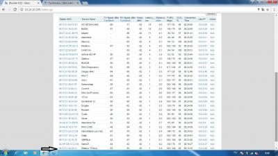

base Опубліковано: 8 лютого, 2017 Автор Опубліковано: 8 лютого, 2017 Переходить в 40мг не пробовал. Но если не ошибаюсь чем меньше ширина тем стабильнее линк. В сети есть 5 клиентов наносов 2-х. но даже без них ситуация не меняется. Включил аирмакс стало стабильнее. Приходит 5-6 часов вечера и снова растут пинги. Пагрузка при этом по влану 10-13мб. Иногда помогает смена канала, при этом нагрузка на влане не меняется а пинг стабильнее. Днём нагрузка 5-9мб пинг хороший. Не пойму одного, почему на базе к клиенту сскю 98% а от клиента 79%.
SuperSonic Опубліковано: 19 лютого, 2017 Опубліковано: 19 лютого, 2017 Потому что сектор загружен. Я на М5 с Аирмаксом с сигналами ~65 в 40 мгц не вешаю больше 20ти человек, тарифы 5 и 10 мбит А у вас 30 чел!, на М2!, без аирмакса! Повышение пинга это результат того что закончилась пропускная способность сектора. Закончиться могла из-за плохих клиентов, общего количества активных клиентов которое пропорционально общему количеству. На такой базе я бы даже 512кбит постеснялся бы гарантировать, которых там и нет судя по пингу. Ставьте ещё одну БС и разносите клиентов.
gudwin888 Опубліковано: 19 лютого, 2017 Опубліковано: 19 лютого, 2017 Вам скорее всего просто какой то абон, антенну просаживает смотрите уровни сигналов. Рокет нормально вывозит до 50 абонов, потом начинаются интересные вещи.
