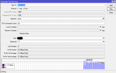

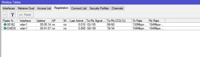

Kiano 616 Опубліковано: 2017-11-29 17:31:13 Share Опубліковано: 2017-11-29 17:31:13 это оно?) Screenshot_34.png не пойму, честнорастолкуйте апну тему, где можно в Украине их заказать? ткните ссылку дураку-лентяюШо, опятьАга, опять :-( Ссылка на сообщение Поделиться на других сайтах
49rpam 7 Опубліковано: 2017-11-29 18:50:29 Share Опубліковано: 2017-11-29 18:50:29 это оно?) Screenshot_34.png не пойму, честнорастолкуйте апну тему, где можно в Украине их заказать? ткните ссылку дураку-лентяюШо, опять Ага, опять :-( та ж.па что тут растолковывать) Сектор ubnt 90+411ah+r52hn абоны 2шт.) пинг на одного бендвич в тср (в UDP почти так же) Ссылка на сообщение Поделиться на других сайтах
49rpam 7 Опубліковано: 2017-11-29 19:52:18 Share Опубліковано: 2017-11-29 19:52:18 это оно?) Screenshot_34.png не пойму, честнорастолкуйте апну тему, где можно в Украине их заказать? ткните ссылку дураку-лентяюШо, опять Ага, опять :-( а у вас че за проблема покажите скрины интерестно сравнить? Ссылка на сообщение Поделиться на других сайтах

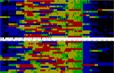

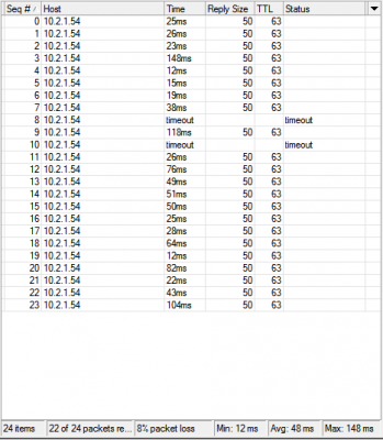

zulu_Radist 857 Опубліковано: 2017-11-29 19:58:49 Share Опубліковано: 2017-11-29 19:58:49 давно так? рядом есть БС опсосов? на каком расстоянии ваша БС от них? Ссылка на сообщение Поделиться на других сайтах
49rpam 7 Опубліковано: 2017-11-29 20:03:14 Share Опубліковано: 2017-11-29 20:03:14 (відредаговано) давно так? рядом есть БС опсосов? на каком расстоянии ваша БС от них? я хз кто такие "опсососы" ))) мтс 30м. лайф 40м. кс 1-1,5км но глуш такая что я даже подумать не мог что там включат 3г на карте 3г пусто в радиусе где то 10 км Відредаговано 2017-11-29 20:07:06 49rpam Ссылка на сообщение Поделиться на других сайтах
Alex_E 852 Опубліковано: 2017-11-29 20:11:58 Share Опубліковано: 2017-11-29 20:11:58 давно так? рядом есть БС опсосов? на каком расстоянии ваша БС от них? я хз кто такие "опсососы" ))) мтс 30м. лайф 40м. кс 1-1,5км но глуш такая что я даже подумать не мог что там включат 3г на карте 3г пусто в радиусе где то 10 км если БС официальная пишите на них помеха в УДЦР. могли задрать сильно мощу. Ссылка на сообщение Поделиться на других сайтах
49rpam 7 Опубліковано: 2017-11-29 20:18:44 Share Опубліковано: 2017-11-29 20:18:44 давно так? рядом есть БС опсосов? на каком расстоянии ваша БС от них? я хз кто такие "опсососы" ))) мтс 30м. лайф 40м. кс 1-1,5км но глуш такая что я даже подумать не мог что там включат 3г на карте 3г пусто в радиусе где то 10 км если БС официальная пишите на них помеха в УДЦР. могли задрать сильно мощу. Та я то напишу но повторюсь что глуш такая что пока они решат что то вечность пройдет а у меня бс пропускают до 10мбит) Ссылка на сообщение Поделиться на других сайтах
49rpam 7 Опубліковано: 2017-11-29 20:41:58 Share Опубліковано: 2017-11-29 20:41:58 давно так? рядом есть БС опсосов? на каком расстоянии ваша БС от них? а как насчет поставить rb912 вместо 411+r52hn? у него меньше диапазон частот итд? Ссылка на сообщение Поделиться на других сайтах
argus78 114 Опубліковано: 2017-11-29 20:50:28 Share Опубліковано: 2017-11-29 20:50:28 Домой стоит линк в 2-ке, тоже не М, 6 км. С моей стороны город как на ладони, т.е. диапазон засран до немогу. В городе, практически в центре (т.е. тоже эфир оставляет желать лучшего) стоит нанос2, у меня буллет с АСП-24, до вчера спидтест показывал 10-12 мбит, вчера вечером, сегодня - 8-9, чего мне собственно с головой, потерь вроде нет Появилось у меня 2 шт. нанос М2, поставил домой. 6 км. Дома в спину наносу метрах в 150 все три оператора с 3Ж. 20 мгц, уровень 63-65, Спидтест 50-60 мбит. Пинг стабильный. Ссылка на сообщение Поделиться на других сайтах
zulu_Radist 857 Опубліковано: 2017-11-29 20:58:40 Share Опубліковано: 2017-11-29 20:58:40 (відредаговано) давно так? рядом есть БС опсосов? на каком расстоянии ваша БС от них? а как насчет поставить rb912 вместо 411+r52hn? у него меньше диапазон частот итд? не спасет, вам принципиально N? мне помогла карта эмитеч, но в ущерб скорости, она G поставьте пятерку, лицуха сейчас дешовая а вообще вафля зло, у меня самого сотня абонов на радио осталась жду не дождусь когда уже добьем их на пони Відредаговано 2017-11-29 21:02:40 zulu_Radist Ссылка на сообщение Поделиться на других сайтах
