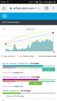

gtk Опубліковано: 3 червня, 2017 Автор Опубліковано: 3 червня, 2017 (відредаговано) link1.bmplinkIII.bmplinkII.bmp"Поигравшись" с Airlink от UBNT заметил различия при использовании PowerBeam M5-400 и LiteBeam M5-23. Скрины прикреплю. Там на них все расписано. link1 мачта АР 20м. Станция 25м.linkII мачта АР 10м. Станция 22м. linkIII так же как linkII только PowerBeam заменен на LiteBeam Деревья есть! Здания есть чуть, но "ниже ростом". Село, одно этажки. Маршрут знаю лично. Разница над уровнем моря точки А и точки Б составляет примерно 24 метра! Так что я надеюсь. По поводу горизонтальной поляризации, как я понял "пилу" направлять по горизонту, а не в вертикальной плоскости, для того что бы уменьшить влияние зоны перекрытия Френеля в вертикальной плоскости? Трасса 1х1 и 2х2, простите не силен. Это как? Я больше автомобильной электроникой..... С СВЧ менее сталкивался. Да, еще, по ходу вопрос возник. А что скажете по поводу APC ECHO 5 Deliberant? Стоит заморачиваться? Нормально как для личного использования? Спасибо. Відредаговано 3 червня, 2017 gtk

Alver Опубліковано: 3 червня, 2017 Опубліковано: 3 червня, 2017 (відредаговано) Лучшим решением данной задачи по эффективность/стоимость будет Cambium Force 200 5 GHz. Он будет несколько дорожен, чем PowerBeam M5, но это будет того стоить- даст раза в полтора-два больше чем ubnt реальной скорости и стабильности параметров линка в условиях перекрытого Френеля и возможных помех. У Force 200 по сравнению с PB M5 больше энергетики ( где то на 7-10 дБ). По расчетам на PB M5 получается сигнал -75 дБм - этого мало и будет невысокая скорость. Force 200 на этом линке даст сигнал > -65 dBm , высокую модуляцию MCS15/15 ( 64QAM5/6) и реальную скорость порядка 90-100 Mbps в 20 Мгц в одну строну. PB 5АС на данном линке даже и не пробуйте. Сигнала -75 дБм для него критически недостаточно и будет работать гораздо хуже даже чем PB M5. Litebeam M5 одночейновый, слабая антенна, расчетный сигнал -79 Дбм и модуляция 16QAM - это говнолинк. Радости от полученной экономии на нем не будет. Відредаговано 3 червня, 2017 Alver

Alver Опубліковано: 4 червня, 2017 Опубліковано: 4 червня, 2017 (відредаговано) Скажем так. 50 мне уже исполнилось ( в прошлом году ). В танчики не играюсь. По зиме камеры должны работаться, по лету + еще и я. На торентах беру автомобильные "тяжелые" софты. Ну по максималу хотелка (с запасом) до 50 мбит Бюджетно-достаточно до 10 мбит. Так что если получится "золотая середина" даже в 20 мбит., можно считать проект удался "на славу"! На сейчас примерно такое видение. Да мой расчетный линк (по Google) 9 km (8.9) По вашим расчетам на Airlink PB M5 выдаст Capacity 67 Mbps ( в 20 Мгц) . Это на ubnt М5 соответствует тому, что реальная скорость будет в два раза меньше. Кроме того Вы при расчетах поставили Tx 26 ДБм. Но бим M5 ( и вообще ubnt ) нормально работает на Tx 18-20 dBm. То есть если вы реально получите на этом линке на Powerbeam 20 Mbps, то это будет хорошо. Вы сказали что на бимах решение будет дешевле. А вот в расчетах у вас фигурирует мачта 20 метров. Сколько стоит ее поставить и сделать монтаж оборудования? И эту мачту соседи (кому станете мешать) точно засекут и сдадут ваш линк и вас лично куда надо. На Камбиум вам не придется поднимать антенну и ставить для этого мачту, он будет относительно нормально работать в NearLOS ( по сравнению с ubnt). Почему это так, долго объяснять. Сэкономите на ubnt тысячу гривен- получите много гемороя, будет говнолинк ( пусть даже некоммерческий для себя) и с риском задачу не решить . Чтобы не нарываться на жалобы лицензионных провайдеров, ставьте линк в 2.4 Ггц, на том же Force 200 , он есть в варианте в 2.4 Ггц. Будет работать не хуже 5 Ггц. Відредаговано 4 червня, 2017 Alver
