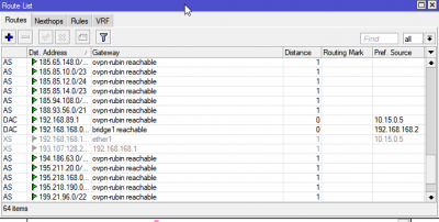

olnet Опубликовано: 15 июня, 2017 Опубликовано: 15 июня, 2017 Подскажите пожалуйста, есть ли аналог сервиса zaborona.help? Данный сервис некорректно работает на Микротик, хотелось бы что бы всё работало.
olnet Опубликовано: 15 июня, 2017 Автор Опубликовано: 15 июня, 2017 (изменено) Подскажите пожалуйста, есть ли аналог сервиса zaborona.help? Данный сервис некорректно работает на Микротик, хотелось бы что бы всё работало. Работает на микротике он. Вполне отлично. Мануал просто у них "ключница делала"(с). Не подскажете как правильно настроить? И подскажите пожалуйста как устранили проблему, когда при большом количестве строк push "route не подымается VPN? Изменено 15 июня, 2017 пользователем olnet
cheloveknavar Опубликовано: 16 июня, 2017 Опубликовано: 16 июня, 2017 (изменено) Роуты не обязательно push'ить. Подключиться к роутеры по ssh и добавить вручную. PS. Да, только что перезагрузился. Действительно есть проблема Изменено 16 июня, 2017 пользователем cheloveknavar
olnet Опубликовано: 16 июня, 2017 Автор Опубликовано: 16 июня, 2017 Роуты не обязательно push'ить. Подключиться к роутеры по ssh и добавить вручную. PS. Да, только что перезагрузился. Действительно есть проблема Вот-вот. Пока что работает только ВК, хотел бы добавить Яндекс и Маил, но не там то было, слишком много роутов....
N.Leiten Опубликовано: 16 июня, 2017 Опубликовано: 16 июня, 2017 А в микротике, что, openvpn без поддержки ip-up скриптов сделан? Там подсетей всех сразу 53 штуки, вконтактовых из них всего 5 подсетей для одноклассников плюс-минус столько же.
mixtery Опубликовано: 16 июня, 2017 Опубликовано: 16 июня, 2017 Ручками добавьте /ip routeadd distance=1 dst-address=5.45.192.0/18 gateway=ovpn-outadd distance=1 dst-address=5.255.192.0/18 gateway=ovpn-outadd distance=1 dst-address=37.9.64.0/18 gateway=ovpn-outadd distance=1 dst-address=37.140.128.0/18 gateway=ovpn-outadd distance=1 dst-address=77.88.0.0/18 gateway=ovpn-outadd distance=1 dst-address=77.88.55.0/27 gateway=ovpn-outadd distance=1 dst-address=84.201.128.0/18 gateway=ovpn-outadd distance=1 dst-address=87.250.224.0/19 gateway=ovpn-outadd distance=1 dst-address=93.158.128.0/18 gateway=ovpn-outadd distance=1 dst-address=95.108.128.0/17 gateway=ovpn-outadd distance=1 dst-address=100.43.64.0/19 gateway=ovpn-outadd distance=1 dst-address=141.8.128.0/18 gateway=ovpn-outadd distance=1 dst-address=178.154.128.0/17 gateway=ovpn-outadd distance=1 dst-address=199.21.96.0/22 gateway=ovpn-outadd distance=1 dst-address=199.36.240.0/22 gateway=ovpn-outadd distance=1 dst-address=213.180.192.0/19 gateway=ovpn-outadd distance=1 dst-address=45.116.91.0/24 gateway=ovpn-outadd distance=1 dst-address=91.194.226.0/23 gateway=ovpn-outadd distance=1 dst-address=178.248.232.0/21 gateway=ovpn-outadd distance=1 dst-address=178.248.232.0/21 gateway=ovpn-outadd distance=1 dst-address=185.65.148.0/22 gateway=ovpn-outadd distance=1 dst-address=185.94.108.0/22 gateway=ovpn-outadd distance=1 dst-address=77.74.176.0/22 gateway=ovpn-outadd distance=1 dst-address=77.74.181.0/24 gateway=ovpn-outadd distance=1 dst-address=77.74.183.0/24 gateway=ovpn-outadd distance=1 dst-address=93.159.228.0/22 gateway=ovpn-outadd distance=1 dst-address=185.54.220.0/22 gateway=ovpn-outadd distance=1 dst-address=185.85.10.0/23 gateway=ovpn-outadd distance=1 dst-address=185.85.12.0/24 gateway=ovpn-outadd distance=1 dst-address=185.85.14.0/23 gateway=ovpn-outadd distance=1 dst-address=5.61.16.0/21 gateway=ovpn-outadd distance=1 dst-address=5.61.232.0/21 gateway=ovpn-outadd distance=1 dst-address=79.137.157.0/24 gateway=ovpn-outadd distance=1 dst-address=79.137.157.0/29 gateway=ovpn-outadd distance=1 dst-address=79.137.157.32/27 gateway=ovpn-outadd distance=1 dst-address=79.137.183.0/24 gateway=ovpn-outadd distance=1 dst-address=94.100.176.0/20 gateway=ovpn-outadd distance=1 dst-address=95.163.32.0/19 gateway=ovpn-outadd distance=1 dst-address=95.163.248.0/21 gateway=ovpn-outadd distance=1 dst-address=128.140.168.0/21 gateway=ovpn-outadd distance=1 dst-address=178.22.88.0/21 gateway=ovpn-outadd distance=1 dst-address=178.237.16.0/20 gateway=ovpn-outadd distance=1 dst-address=185.5.136.0/22 gateway=ovpn-outadd distance=1 dst-address=185.6.247.0/24 gateway=ovpn-outadd distance=1 dst-address=185.16.148.0/22 gateway=ovpn-outadd distance=1 dst-address=185.16.244.0/23 gateway=ovpn-outadd distance=1 dst-address=185.16.246.0/23 gateway=ovpn-outadd distance=1 dst-address=188.93.56.0/21 gateway=ovpn-outadd distance=1 dst-address=194.186.63.0/24 gateway=ovpn-outadd distance=1 dst-address=195.211.20.0/22 gateway=ovpn-outadd distance=1 dst-address=195.218.168.0/24 gateway=ovpn-outadd distance=1 dst-address=195.218.190.0/23 gateway=ovpn-outadd distance=1 dst-address=217.20.144.0/20 gateway=ovpn-outadd distance=1 dst-address=217.69.128.0/20 gateway=ovpn-outadd distance=1 dst-address=87.240.128.0/18 gateway=ovpn-outadd distance=1 dst-address=93.186.224.0/20 gateway=ovpn-outadd distance=1 dst-address=95.142.192.0/20 gateway=ovpn-outadd distance=1 dst-address=95.213.0.0/17 gateway=ovpn-out add distance=1 dst-address=185.32.248.0/22 gateway=ovpn-out
olnet Опубликовано: 16 июня, 2017 Автор Опубликовано: 16 июня, 2017 Ручками добавьте /ip route add distance=1 dst-address=5.45.192.0/18 gateway=ovpn-out add distance=1 dst-address=5.255.192.0/18 gateway=ovpn-out add distance=1 dst-address=37.9.64.0/18 gateway=ovpn-out add distance=1 dst-address=37.140.128.0/18 gateway=ovpn-out add distance=1 dst-address=77.88.0.0/18 gateway=ovpn-out add distance=1 dst-address=77.88.55.0/27 gateway=ovpn-out add distance=1 dst-address=84.201.128.0/18 gateway=ovpn-out add distance=1 dst-address=87.250.224.0/19 gateway=ovpn-out add distance=1 dst-address=93.158.128.0/18 gateway=ovpn-out add distance=1 dst-address=95.108.128.0/17 gateway=ovpn-out add distance=1 dst-address=100.43.64.0/19 gateway=ovpn-out add distance=1 dst-address=141.8.128.0/18 gateway=ovpn-out add distance=1 dst-address=178.154.128.0/17 gateway=ovpn-out add distance=1 dst-address=199.21.96.0/22 gateway=ovpn-out add distance=1 dst-address=199.36.240.0/22 gateway=ovpn-out add distance=1 dst-address=213.180.192.0/19 gateway=ovpn-out add distance=1 dst-address=45.116.91.0/24 gateway=ovpn-out add distance=1 dst-address=91.194.226.0/23 gateway=ovpn-out add distance=1 dst-address=178.248.232.0/21 gateway=ovpn-out add distance=1 dst-address=178.248.232.0/21 gateway=ovpn-out add distance=1 dst-address=185.65.148.0/22 gateway=ovpn-out add distance=1 dst-address=185.94.108.0/22 gateway=ovpn-out add distance=1 dst-address=77.74.176.0/22 gateway=ovpn-out add distance=1 dst-address=77.74.181.0/24 gateway=ovpn-out add distance=1 dst-address=77.74.183.0/24 gateway=ovpn-out add distance=1 dst-address=93.159.228.0/22 gateway=ovpn-out add distance=1 dst-address=185.54.220.0/22 gateway=ovpn-out add distance=1 dst-address=185.85.10.0/23 gateway=ovpn-out add distance=1 dst-address=185.85.12.0/24 gateway=ovpn-out add distance=1 dst-address=185.85.14.0/23 gateway=ovpn-out add distance=1 dst-address=5.61.16.0/21 gateway=ovpn-out add distance=1 dst-address=5.61.232.0/21 gateway=ovpn-out add distance=1 dst-address=79.137.157.0/24 gateway=ovpn-out add distance=1 dst-address=79.137.157.0/29 gateway=ovpn-out add distance=1 dst-address=79.137.157.32/27 gateway=ovpn-out add distance=1 dst-address=79.137.183.0/24 gateway=ovpn-out add distance=1 dst-address=94.100.176.0/20 gateway=ovpn-out add distance=1 dst-address=95.163.32.0/19 gateway=ovpn-out add distance=1 dst-address=95.163.248.0/21 gateway=ovpn-out add distance=1 dst-address=128.140.168.0/21 gateway=ovpn-out add distance=1 dst-address=178.22.88.0/21 gateway=ovpn-out add distance=1 dst-address=178.237.16.0/20 gateway=ovpn-out add distance=1 dst-address=185.5.136.0/22 gateway=ovpn-out add distance=1 dst-address=185.6.247.0/24 gateway=ovpn-out add distance=1 dst-address=185.16.148.0/22 gateway=ovpn-out add distance=1 dst-address=185.16.244.0/23 gateway=ovpn-out add distance=1 dst-address=185.16.246.0/23 gateway=ovpn-out add distance=1 dst-address=188.93.56.0/21 gateway=ovpn-out add distance=1 dst-address=194.186.63.0/24 gateway=ovpn-out add distance=1 dst-address=195.211.20.0/22 gateway=ovpn-out add distance=1 dst-address=195.218.168.0/24 gateway=ovpn-out add distance=1 dst-address=195.218.190.0/23 gateway=ovpn-out add distance=1 dst-address=217.20.144.0/20 gateway=ovpn-out add distance=1 dst-address=217.69.128.0/20 gateway=ovpn-out add distance=1 dst-address=87.240.128.0/18 gateway=ovpn-out add distance=1 dst-address=93.186.224.0/20 gateway=ovpn-out add distance=1 dst-address=95.142.192.0/20 gateway=ovpn-out add distance=1 dst-address=95.213.0.0/17 gateway=ovpn-out add distance=1 dst-address=185.32.248.0/22 gateway=ovpn-out также не работает. Только до 10
olnet Опубликовано: 16 июня, 2017 Автор Опубликовано: 16 июня, 2017 А в микротике, что, openvpn без поддержки ip-up скриптов сделан? Там подсетей всех сразу 53 штуки, вконтактовых из них всего 5 подсетей для одноклассников плюс-минус столько же. В том то и дело, что маршруты для этого сервиса нужно только вручную добавлять в Микротике.
mixtery Опубликовано: 16 июня, 2017 Опубликовано: 16 июня, 2017 Ручками добавьте /ip route add distance=1 dst-address=5.45.192.0/18 gateway=ovpn-out add distance=1 dst-address=5.255.192.0/18 gateway=ovpn-out add distance=1 dst-address=37.9.64.0/18 gateway=ovpn-out add distance=1 dst-address=37.140.128.0/18 gateway=ovpn-out add distance=1 dst-address=77.88.0.0/18 gateway=ovpn-out add distance=1 dst-address=77.88.55.0/27 gateway=ovpn-out add distance=1 dst-address=84.201.128.0/18 gateway=ovpn-out add distance=1 dst-address=87.250.224.0/19 gateway=ovpn-out add distance=1 dst-address=93.158.128.0/18 gateway=ovpn-out add distance=1 dst-address=95.108.128.0/17 gateway=ovpn-out add distance=1 dst-address=100.43.64.0/19 gateway=ovpn-out add distance=1 dst-address=141.8.128.0/18 gateway=ovpn-out add distance=1 dst-address=178.154.128.0/17 gateway=ovpn-out add distance=1 dst-address=199.21.96.0/22 gateway=ovpn-out add distance=1 dst-address=199.36.240.0/22 gateway=ovpn-out add distance=1 dst-address=213.180.192.0/19 gateway=ovpn-out add distance=1 dst-address=45.116.91.0/24 gateway=ovpn-out add distance=1 dst-address=91.194.226.0/23 gateway=ovpn-out add distance=1 dst-address=178.248.232.0/21 gateway=ovpn-out add distance=1 dst-address=178.248.232.0/21 gateway=ovpn-out add distance=1 dst-address=185.65.148.0/22 gateway=ovpn-out add distance=1 dst-address=185.94.108.0/22 gateway=ovpn-out add distance=1 dst-address=77.74.176.0/22 gateway=ovpn-out add distance=1 dst-address=77.74.181.0/24 gateway=ovpn-out add distance=1 dst-address=77.74.183.0/24 gateway=ovpn-out add distance=1 dst-address=93.159.228.0/22 gateway=ovpn-out add distance=1 dst-address=185.54.220.0/22 gateway=ovpn-out add distance=1 dst-address=185.85.10.0/23 gateway=ovpn-out add distance=1 dst-address=185.85.12.0/24 gateway=ovpn-out add distance=1 dst-address=185.85.14.0/23 gateway=ovpn-out add distance=1 dst-address=5.61.16.0/21 gateway=ovpn-out add distance=1 dst-address=5.61.232.0/21 gateway=ovpn-out add distance=1 dst-address=79.137.157.0/24 gateway=ovpn-out add distance=1 dst-address=79.137.157.0/29 gateway=ovpn-out add distance=1 dst-address=79.137.157.32/27 gateway=ovpn-out add distance=1 dst-address=79.137.183.0/24 gateway=ovpn-out add distance=1 dst-address=94.100.176.0/20 gateway=ovpn-out add distance=1 dst-address=95.163.32.0/19 gateway=ovpn-out add distance=1 dst-address=95.163.248.0/21 gateway=ovpn-out add distance=1 dst-address=128.140.168.0/21 gateway=ovpn-out add distance=1 dst-address=178.22.88.0/21 gateway=ovpn-out add distance=1 dst-address=178.237.16.0/20 gateway=ovpn-out add distance=1 dst-address=185.5.136.0/22 gateway=ovpn-out add distance=1 dst-address=185.6.247.0/24 gateway=ovpn-out add distance=1 dst-address=185.16.148.0/22 gateway=ovpn-out add distance=1 dst-address=185.16.244.0/23 gateway=ovpn-out add distance=1 dst-address=185.16.246.0/23 gateway=ovpn-out add distance=1 dst-address=188.93.56.0/21 gateway=ovpn-out add distance=1 dst-address=194.186.63.0/24 gateway=ovpn-out add distance=1 dst-address=195.211.20.0/22 gateway=ovpn-out add distance=1 dst-address=195.218.168.0/24 gateway=ovpn-out add distance=1 dst-address=195.218.190.0/23 gateway=ovpn-out add distance=1 dst-address=217.20.144.0/20 gateway=ovpn-out add distance=1 dst-address=217.69.128.0/20 gateway=ovpn-out add distance=1 dst-address=87.240.128.0/18 gateway=ovpn-out add distance=1 dst-address=93.186.224.0/20 gateway=ovpn-out add distance=1 dst-address=95.142.192.0/20 gateway=ovpn-out add distance=1 dst-address=95.213.0.0/17 gateway=ovpn-out add distance=1 dst-address=185.32.248.0/22 gateway=ovpn-out также не работает. Только до 10 у себя проверил: без проблем рисуется нужное кол-во роутов на ovpn-out
olnet Опубликовано: 16 июня, 2017 Автор Опубликовано: 16 июня, 2017 Ручками добавьте /ip route add distance=1 dst-address=5.45.192.0/18 gateway=ovpn-out add distance=1 dst-address=5.255.192.0/18 gateway=ovpn-out add distance=1 dst-address=37.9.64.0/18 gateway=ovpn-out add distance=1 dst-address=37.140.128.0/18 gateway=ovpn-out add distance=1 dst-address=77.88.0.0/18 gateway=ovpn-out add distance=1 dst-address=77.88.55.0/27 gateway=ovpn-out add distance=1 dst-address=84.201.128.0/18 gateway=ovpn-out add distance=1 dst-address=87.250.224.0/19 gateway=ovpn-out add distance=1 dst-address=93.158.128.0/18 gateway=ovpn-out add distance=1 dst-address=95.108.128.0/17 gateway=ovpn-out add distance=1 dst-address=100.43.64.0/19 gateway=ovpn-out add distance=1 dst-address=141.8.128.0/18 gateway=ovpn-out add distance=1 dst-address=178.154.128.0/17 gateway=ovpn-out add distance=1 dst-address=199.21.96.0/22 gateway=ovpn-out add distance=1 dst-address=199.36.240.0/22 gateway=ovpn-out add distance=1 dst-address=213.180.192.0/19 gateway=ovpn-out add distance=1 dst-address=45.116.91.0/24 gateway=ovpn-out add distance=1 dst-address=91.194.226.0/23 gateway=ovpn-out add distance=1 dst-address=178.248.232.0/21 gateway=ovpn-out add distance=1 dst-address=178.248.232.0/21 gateway=ovpn-out add distance=1 dst-address=185.65.148.0/22 gateway=ovpn-out add distance=1 dst-address=185.94.108.0/22 gateway=ovpn-out add distance=1 dst-address=77.74.176.0/22 gateway=ovpn-out add distance=1 dst-address=77.74.181.0/24 gateway=ovpn-out add distance=1 dst-address=77.74.183.0/24 gateway=ovpn-out add distance=1 dst-address=93.159.228.0/22 gateway=ovpn-out add distance=1 dst-address=185.54.220.0/22 gateway=ovpn-out add distance=1 dst-address=185.85.10.0/23 gateway=ovpn-out add distance=1 dst-address=185.85.12.0/24 gateway=ovpn-out add distance=1 dst-address=185.85.14.0/23 gateway=ovpn-out add distance=1 dst-address=5.61.16.0/21 gateway=ovpn-out add distance=1 dst-address=5.61.232.0/21 gateway=ovpn-out add distance=1 dst-address=79.137.157.0/24 gateway=ovpn-out add distance=1 dst-address=79.137.157.0/29 gateway=ovpn-out add distance=1 dst-address=79.137.157.32/27 gateway=ovpn-out add distance=1 dst-address=79.137.183.0/24 gateway=ovpn-out add distance=1 dst-address=94.100.176.0/20 gateway=ovpn-out add distance=1 dst-address=95.163.32.0/19 gateway=ovpn-out add distance=1 dst-address=95.163.248.0/21 gateway=ovpn-out add distance=1 dst-address=128.140.168.0/21 gateway=ovpn-out add distance=1 dst-address=178.22.88.0/21 gateway=ovpn-out add distance=1 dst-address=178.237.16.0/20 gateway=ovpn-out add distance=1 dst-address=185.5.136.0/22 gateway=ovpn-out add distance=1 dst-address=185.6.247.0/24 gateway=ovpn-out add distance=1 dst-address=185.16.148.0/22 gateway=ovpn-out add distance=1 dst-address=185.16.244.0/23 gateway=ovpn-out add distance=1 dst-address=185.16.246.0/23 gateway=ovpn-out add distance=1 dst-address=188.93.56.0/21 gateway=ovpn-out add distance=1 dst-address=194.186.63.0/24 gateway=ovpn-out add distance=1 dst-address=195.211.20.0/22 gateway=ovpn-out add distance=1 dst-address=195.218.168.0/24 gateway=ovpn-out add distance=1 dst-address=195.218.190.0/23 gateway=ovpn-out add distance=1 dst-address=217.20.144.0/20 gateway=ovpn-out add distance=1 dst-address=217.69.128.0/20 gateway=ovpn-out add distance=1 dst-address=87.240.128.0/18 gateway=ovpn-out add distance=1 dst-address=93.186.224.0/20 gateway=ovpn-out add distance=1 dst-address=95.142.192.0/20 gateway=ovpn-out add distance=1 dst-address=95.213.0.0/17 gateway=ovpn-out add distance=1 dst-address=185.32.248.0/22 gateway=ovpn-out также не работает. Только до 10 у себя проверил: без проблем рисуется нужное кол-во роутов на ovpn-out Роуты добавляются, но если их более 10, то zaborona help не подымается.
olnet Опубликовано: 26 июня, 2017 Автор Опубликовано: 26 июня, 2017 Подскажите пожалуйста, есть ли аналог сервиса zaborona.help? Данный сервис некорректно работает на Микротик, хотелось бы что бы всё работало. Работает на микротике он. Вполне отлично. Мануал просто у них "ключница делала"(с). Не подскажете как правильно настроить? И подскажите пожалуйста как устранили проблему, когда при большом количестве строк push "route не подымается VPN? Загляните вот сюда, добавлять нужно так. https://weblance.com.ua/317-obhod-blokirovki-saytov-so-storony-provaydera-na-mikrotik-routeros.html Так и добавлял. P.S. если кому интересно, в новой прошивке Микротик исправил проблему. Теперь всё работает.
