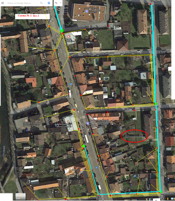

Alver 337 Опубліковано: 2017-09-15 09:50:29 Share Опубліковано: 2017-09-15 09:50:29 (відредаговано) Вы так и не поняли, что дропы идут в разные направления от бокса, а не в одно. Вы так и не ответили по списку цен hex@set . В квартале справа дропы идут в обоих направлениях. Я переделал cхему #1 . Сделал дропы с двух сторон бокса ( по 4 с кажой стороны) и включил в схему еще соседние кварталы, чтобы не говорили что дропы можно тянуть с соседних боксов ( у них есть свои дома в своем квартале и задействованы все 8 выходов), Как мы видим кабеля абоненстких дропов получается в несколько раз больше, чем опорного кабеля. Можно сказать что это не учитывается в проекте, поскольку за него платят клиенты при подлючении. Даже если с этим согласится, то остается одно важное НО. Дело даже не гитарах из дропов, хрен с ними. В проекте опорной сети для данного фрагмента задействовано 13 опор . Их на самом деле в проекте прямо не считали, а получили их количество делением длины опорного кабеля на 33 метра. Из этой цифры и расчитана арендная плата за столбы этого фрагмента сети 13 шт*12грн = 156 грн в месяц. Если же подключить 50% абонентов ( 7-8 домов 15 в каждом квартале), как показано на рисунке то поскольку дропы также идут по столбам , то мы уже видим, что задействовано 40 опор, то есть в 3 раза больше. То есть, если учитывать в проекте задействованные опоры под абонентские дропы, то арендная плата увеличивается в 3 раза. Тем самым, арендная плата , ставка которой существенно влияет на рентабельность сети, занижена в проекте минимум в ТРИ раза. И для всей данной сети она составит ни много ни мало порядка 216 тыс гривен в год ( с НДС). В этом и состоит ключевая ошибка ( я бы сказал наe*ка) представленного проекта. Відредаговано 2017-09-15 09:53:00 Alver Ссылка на сообщение Поделиться на других сайтах

Alver 337 Опубліковано: 2017-09-15 10:48:53 Share Опубліковано: 2017-09-15 10:48:53 (відредаговано) Вы так и не поняли, что дропы идут в разные направления от бокса, а не в одно. Вы так и не ответили по списку цен hex@set . В квартале справа дропы идут в обоих направлениях. Я переделал cхему #1 . Сделал дропы с двух сторон бокса ( по 4 с кажой стороны) и включил в схему еще соседние кварталы, чтобы не говорили что дропы можно тянуть с соседних боксов ( у них есть свои дома в своем квартале и задействованы все 8 выходов), Как мы видим кабеля абоненстких дропов получается в несколько раз больше, чем опорного кабеля. Можно сказать что это не учитывается в проекте, поскольку за него платят клиенты при подлючении. Даже если с этим согласится, то остается одно важное НО. Дело даже не гитарах из дропов, хрен с ними. В проекте опорной сети для данного фрагмента задействовано 13 опор . Их на самом деле в проекте прямо не считали, а получили их количество делением длины опорного кабеля на 33 метра. Из этой цифры и расчитана арендная плата за столбы этого фрагмента сети 13 шт*12грн = 156 грн в месяц. Если же подключить 50% абонентов ( 7-8 домов 15 в каждом квартале), как показано на рисунке то поскольку дропы также идут по столбам , то мы уже видим, что задействовано 40 опор, то есть в 3 раза больше. То есть, если учитывать в проекте задействованные опоры под абонентские дропы, то арендная плата увеличивается в 3 раза. Тем самым, арендная плата , ставка которой существенно влияет на рентабельность сети, занижена в проекте минимум в ТРИ раза. И для всей данной сети она составит ни много ни мало порядка 216 тыс гривен в год ( с НДС). В этом и состоит ключевая ошибка ( я бы сказал наe*ка) представленного проекта. направлений, в ПОН , минимум ТРИ.) От количества направлений количество задействанных столбов не изменится. И обрати внимание в левом верхнем боксе - ЧЕТЫРЕ направления. Відредаговано 2017-09-15 10:50:25 Alver Ссылка на сообщение Поделиться на других сайтах

Dimkers 1 621 Опубліковано: 2017-09-15 12:09:45 Share Опубліковано: 2017-09-15 12:09:45 квартале справа дропы идут в обоих направлениях. Я переделал cхему #1 . Сделал дропы с двух сторон бокса ( по 4 с кажой стороны) и включил в схему еще соседние кварталы, чтобы не говорили что дропы можно тянуть с соседних боксов Вам двойка снова. столбы этого фрагмента сети 13 шт*12грн = 156 грн в меся Вронг, ответ 0,03% от минималки за столб МАКСИМУМ с ПДВ! итого 9,6 грн\столб. пересчитывайте. о есть, если учитывать в проекте задействованные опоры под абонентские дропы, то арендная плата увеличивается в 3 раза. Их в проекте учитывать не надо. Их учитывают после включения абона додатками. Так что снова мимо. Т.е. нет абона, нет додатка, нет оплаты. Фэрштейн? Тем самым, арендная плата , ставка которой существенно влияет на рентабельность сети, занижена в проекте минимум в ТРИ раза. Вы цифрами ошиблись. Пересчитывайте. Во-первых, тебе просто не дадут согласование на второй кабель и на кабель второго провайдера на опору, если не будешь платить. Во первых нужна причина для отказа. Это раз. А от причины и будем плясать. Во вторых, в ответ на твой вопрос а почему, скажут, что элемент инфраструктуры это не столб в целом, а место на столбе для подвеса кабеля -траверс, количество которых на столбе ограничено и по ТУ якобы разрешается подвешивать только один кабель на один траверс и на расстоянии не менее 1.5 метра от кабеля энергоснабжения. В общем будет найдена тысяча причин по которым тебя заставят платить или просто не пустят на столб. Судиться с ними и предьявлять письма комитета Верховной Рады - малоэффективное средство им противостоять. Нужна законная причина. Иначе фувел вы гоните. Хозяин столба -барин и барыга Вы глубоко ошибаетесь. Для начала нужно попрсить право собственности на данные опоры и сопутствующие документы, подтверждающие передачу прав данных столбов в собственность барыге Такова суровая правда жизни. Так вы опрделитьсь, мы строим по праву или по реалиям? По реалиям - 300 баксов и кабель год-два висит. Никаких проблем и никаких сум аренд в 30 тыщ. И обрати внимание в левом верхнем боксе - ЧЕТЫРЕ направления. Если бы вы внимательно смотрели, отдалив карту, то там еще боксы ксть и вы навключали абонов тока с тех боксов, что на виду. Увы. Вы снова в пролете. У вас нет элементарной логики. это факт. Тк. в таком случае нужно рассматривать ТОЛЬКО этот участок и рисовть на него покрытие. Если учитывать весь нас. пункт, то учитывайте ВСЕ боксы, которые находятся совсем рядышком, а дропов вы накидали ХЗ скока, когда включать можно с тех ящиков, что не видать на скрине.... Ссылка на сообщение Поделиться на других сайтах
Alver 337 Опубліковано: 2017-09-15 12:24:03 Share Опубліковано: 2017-09-15 12:24:03 (відредаговано) Вы так и не поняли, что дропы идут в разные направления от бокса, а не в одно. Вы так и не ответили по списку цен hex@set . В квартале справа дропы идут в обоих направлениях. Я переделал cхему #1 . Сделал дропы с двух сторон бокса ( по 4 с кажой стороны) и включил в схему еще соседние кварталы, чтобы не говорили что дропы можно тянуть с соседних боксов ( у них есть свои дома в своем квартале и задействованы все 8 выходов), Как мы видим кабеля абоненстких дропов получается в несколько раз больше, чем опорного кабеля. Можно сказать что это не учитывается в проекте, поскольку за него платят клиенты при подлючении. Даже если с этим согласится, то остается одно важное НО. Дело даже не гитарах из дропов, хрен с ними. В проекте опорной сети для данного фрагмента задействовано 13 опор . Их на самом деле в проекте прямо не считали, а получили их количество делением длины опорного кабеля на 33 метра. Из этой цифры и расчитана арендная плата за столбы этого фрагмента сети 13 шт*12грн = 156 грн в месяц. Если же подключить 50% абонентов ( 7-8 домов 15 в каждом квартале), как показано на рисунке то поскольку дропы также идут по столбам , то мы уже видим, что задействовано 40 опор, то есть в 3 раза больше. То есть, если учитывать в проекте задействованные опоры под абонентские дропы, то арендная плата увеличивается в 3 раза. Тем самым, арендная плата , ставка которой существенно влияет на рентабельность сети, занижена в проекте минимум в ТРИ раза. И для всей данной сети она составит ни много ни мало порядка 216 тыс гривен в год ( с НДС). В этом и состоит ключевая ошибка ( я бы сказал наe*ка) представленного проекта. направлений, в ПОН , минимум ТРИ.) От количества направлений количество задействанных столбов не изменится. И обрати внимание в левом верхнем боксе - ЧЕТЫРЕ направления. Да но обрати внимание, что у тебя явная подтасовка. ) Ты выбрал тупиковые ветки сети и растянул практически всех клиентов от бокса в сторону от опорной сети и наложил эту модель на всю сеть. В реалии такое включение мало практикуется. Ибо это уже не 50% заполнение а 100% и там емкости и опорка другая. Я ж говорил, не получается математически, нарисуй себе картинку) Собственно зачем рисовать , есть пример конкретного села (и я тебе таких по области 10ток накидаю), скажи сколько тут столбов не учтено в проекте на 160 чел, если не особо напрягаясь применить по умолчанию коэффициент 0.6 ? Да к твоей схеме может и нет претензий, надо вникать ;-). Речь идет о конкретном проекте автора ( пожелавшего остаться неизвестным), представленного в начале темы Wi-Fi мы PON. Исходные позиции оппонентов, в частности мои, были такие, что ПОН дорого в инсталляции и дорого из за арендной платы. Представленный проект расчетно якобы доказывал, что напротив инсталляция совсем недорогая и арендная плата очень даже подьемная. Я ( будучи математиком ;-) увидел, что в математической модели расчетов умышленно или по недоумию или раздолбайства была допущена ошибка ( неучитывались использованные опоры, абондропы и топология прокладки кабеля по опорам), которая занизила показанные расходы в РАЗЫ, в том числе по арендной плате. Могу согласится, что представленный фрагмент сети, на котором показана в чем суть ошибки, непоказателен. Однако мне он был предложен оппонентами, и главное, если взять другой фагмент, то там может быть ошибка не в три ,а в два раза, а может и в 5 раз. Сколько точно будет в итоге по всей сети - не имеет значения, достаточно иметь сам факт , что ошибка есть и поэтому представленная модель сети и проведенные расчеты - фуфел и гонево, и их нельзя использовать в качестве аргументов в споре WiFI vs PON. Відредаговано 2017-09-15 12:38:31 Alver Ссылка на сообщение Поделиться на других сайтах
Alver 337 Опубліковано: 2017-09-15 12:27:03 Share Опубліковано: 2017-09-15 12:27:03 то там еще боксы ксть и вы навключали абонов тока с тех боксов, что на виду. Что значит на виду? Есть еще скрытые боксы? Все боксы по количеству и расположению взяты с конкретного проекта ( видео доступно, можно проверить). Ссылка на сообщение Поделиться на других сайтах
Alver 337 Опубліковано: 2017-09-15 12:30:01 Share Опубліковано: 2017-09-15 12:30:01 У вас нет элементарной логики. это факт Тк. в таком случае нужно рассматривать ТОЛЬКО этот участок и рисовть на него покрытие Логика состоит в том, чтобы показать фрагмент сети, на котором четко видна ошибка, как факт. А насколько эта ошибка внесла искажения в расчеты по всей сети- это другой вопрос, По любому , раз есть ошибка, расчетам верить нельзя, ошибку надо исправлять и все пересчитывать заново Ссылка на сообщение Поделиться на других сайтах
Alver 337 Опубліковано: 2017-09-15 12:34:58 Share Опубліковано: 2017-09-15 12:34:58 (відредаговано) . Так что снова мимо. Т.е. нет абона, нет додатка, нет оплаты. Железная логика, нет абонов, нет оплаты аренды за столбы, потому что нет на них дропкабеля !!! И нет доходов ( потому что нет клиентов) , одни расходы за опорную сеть без абонов! Вот это бизнес! Все же хотелось бы иметь инвестпроект и знать какие будут расходы и доходы после того, как сеть будет построена, и когда она себя окупит. В представленных расчетах ничего этого нет, точнее они есть, но липовые. Відредаговано 2017-09-15 12:36:40 Alver Ссылка на сообщение Поделиться на других сайтах

Dimkers 1 621 Опубліковано: 2017-09-15 12:54:44 Share Опубліковано: 2017-09-15 12:54:44 Что значит на виду? Есть еще скрытые боксы? Все боксы по количеству и расположению взяты с конкретного проекта ( видео доступно, можно проверить). Пересмотрите видео. по краям карты есть еще боксы, если вы не ослеп. По любому , раз есть ошибка, расчетам верить нельзя, ошибки нет. это как смотреть на одну картошку, плавающую в супе и рассказывать - что то пюре. Железная логика, нет абонов, нет оплаты аренды за столбы, потому что нет на них дропкабеля !!! И нет доходов ( потому что нет клиентов) , одни расходы за опорную сеть без абонов! Вот это бизнес! Не тупите и не перекручивайте. Вы сами сказали что абондропы нужно вносить в проект. Я говорю -нет, не нужно их вносить в начальный проект. Можно довыпустить додатком и плотить тогда, когда абон появится и не платить в холостую. переставай бл-ять уже ху-йню опять пороть. Заеб@л. Чес лово. Все же хотелось бы иметь инвестпроект и знать какие будут расходы и доходы после того, как сеть будет построена, и когда она себя окупит. Вам в реалиях украины или как? В представленных расчетах ничего этого нет, точнее они есть, но липовые. Вашего ответа тоже нет на пост hex@set Вы это барыгам будете рассказывать Вы да, будете барыгам рассказывать. А я в суд пойду с оф. ответом на письмо "почему мне нельзя вешаться на столбы". Все просто Ссылка на сообщение Поделиться на других сайтах
Alver 337 Опубліковано: 2017-09-15 13:14:51 Share Опубліковано: 2017-09-15 13:14:51 (відредаговано) Вы так и не поняли, что дропы идут в разные направления от бокса, а не в одно. Вы так и не ответили по списку цен hex@set . В квартале справа дропы идут в обоих направлениях. Я переделал cхему #1 . Сделал дропы с двух сторон бокса ( по 4 с кажой стороны) и включил в схему еще соседние кварталы, чтобы не говорили что дропы можно тянуть с соседних боксов ( у них есть свои дома в своем квартале и задействованы все 8 выходов), Как мы видим кабеля абоненстких дропов получается в несколько раз больше, чем опорного кабеля. Можно сказать что это не учитывается в проекте, поскольку за него платят клиенты при подлючении. Даже если с этим согласится, то остается одно важное НО. Дело даже не гитарах из дропов, хрен с ними. В проекте опорной сети для данного фрагмента задействовано 13 опор . Их на самом деле в проекте прямо не считали, а получили их количество делением длины опорного кабеля на 33 метра. Из этой цифры и расчитана арендная плата за столбы этого фрагмента сети 13 шт*12грн = 156 грн в месяц. Если же подключить 50% абонентов ( 7-8 домов 15 в каждом квартале), как показано на рисунке то поскольку дропы также идут по столбам , то мы уже видим, что задействовано 40 опор, то есть в 3 раза больше. То есть, если учитывать в проекте задействованные опоры под абонентские дропы, то арендная плата увеличивается в 3 раза. Тем самым, арендная плата , ставка которой существенно влияет на рентабельность сети, занижена в проекте минимум в ТРИ раза. И для всей данной сети она составит ни много ни мало порядка 216 тыс гривен в год ( с НДС). В этом и состоит ключевая ошибка ( я бы сказал наe*ка) представленного проекта. направлений, в ПОН , минимум ТРИ.) От количества направлений количество задействанных столбов не изменится. И обрати внимание в левом верхнем боксе - ЧЕТЫРЕ направления. Да но обрати внимание, что у тебя явная подтасовка. ) Ты выбрал тупиковые ветки сети и растянул практически всех клиентов от бокса в сторону от опорной сети и наложил эту модель на всю сеть. В реалии такое включение мало практикуется. Ибо это уже не 50% заполнение а 100% и там емкости и опорка другая. Я ж говорил, не получается математически, нарисуй себе картинку) Собственно зачем рисовать , есть пример конкретного села (и я тебе таких по области 10ток накидаю), скажи сколько тут столбов не учтено в проекте на 160 чел, если не особо напрягаясь применить по умолчанию коэффициент 0.6 ? Посчитай столбы сам, а я перепроверю. Говоришь в этом поселке у тебя была база UBNT c клиентами M5 в количестве 25 СПЕ? И рядом были конкуренты тоже на UBNT - 95 клиентов? И аплинк в село 8 км от точки входа оптики? Я бы заменил базу Рокет на Камбиум ePMP 1000 GPS sync c 25 лицензиями Elevate ( 10 идут бесплатно, пока), докупил бы 15 Elevate -$450. Плюс база $444. Антенна -та же самая. В итоге за $900 я бы переключил клиентов ubnt с тарифов -3-5 bps на 30 Mbps Cambium. Дальше предложил бы клиентам конкурентов повысить скорость -тариф также с 2-5 Mbps до 30 Mbps за $ 30 - 780 грн. Причем делается просто, предлагается БЕСПЛАТНО в течении недели-месяц попробовать новый тариф ( переключение клиента занимает 5 минут), понравится -платит 780 гривен и остается на новом тарифе без повышения абонплаты. Клиенты не все и не сразу , но перешли бы на новые тарифы, железно. 120 клиентов ваша база Камбиум потянула бы, но тарифом 10М в 40 мгц. Поэтому чтобы обесепечить 20-30 MBps, нужно докупить еще одну базу Камбиум за $444. Тем самым за $1500 вы бы получили бы всех 120 клиентов с селе. В качестве 8 км аплинка поставили бы Force 200 ( 2 шт по $139), он в 40 Мгц даст 140-150 mbps ( если не будет полки по ппс ). Если будет, то еще $1500 за линк на PTP450i ( 250 Mbps). Там еще по ходу аплинка есть промзона. Нет ничего более эффективного, чем подключать по радио в промзоне корпорейтов. Поставили бы в их направлении еще одну или даже две базы Камбиум и дали им сколько они хотят за хорошую абонплату. Раз у вас была сеть ШБД,то никаких доп расходов на лицензии, и аренду площадок для БС не надо. Нужно только перерегистрировать БС UBNT на Cambium. И 700грн в год за мониторинг каждой дополнительной БС , если вместе с увеличением клиентов увеличится количество БС. Зашел бы в такое село ПОНОвод? Может быть, потратил немало ( поболее $1500 ) и сидел бы без клиентов и дохода, только платил за содержание сети и аренду столбов.;-) Відредаговано 2017-09-15 13:20:21 Alver Ссылка на сообщение Поделиться на других сайтах
