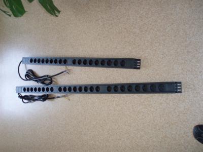

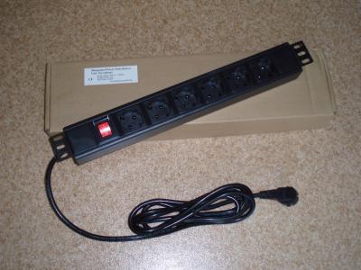

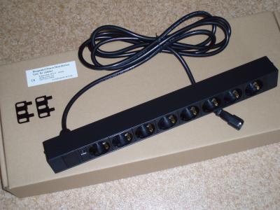

на складе доступно огромное количество блоков розеток
на 19"-дюймов и вертикального размещения тоже
цены зависят от количества
а пока выкладываю розницу
AUE2220D1-06AHDCMB Блок на 6 роз. нім. станд., 16А, з вимикачем, шнур 3 м, чорний, 1U, 19", Clever 40.00 уе
AUE2250D3-08LMCPMB Блок на 8 роз. нім. станд., 10А, з індикат., UPS шнур 3 м, чорний, 1U, 19", Clever 46.20уе
AUE2241D1-18AVNPMB Блок на 18 роз. нім. станд., 20А, з індикат., шнур 3x4.0 мм2, 3 м, чорний, Clever 175.50 уе
AUE2241D1-24AVNPMB Блок на 24 роз. нім. станд., 20А, з індикат., шнур 3x4.0 мм2, 3 м, чорний, Clever 212.40 уе

И в чем прыкол? отдавать минимум по 40 баксов за аналог китайской переноски, которая стоит в базарный день 2,5 бакса? если в ящики ставить то особо смысла в 3м кабла нет и в ящике как по мне ИБП+переноска отлично становятся и зачем 40 зеленых выкидывать???
в грн по тем же ценам отдавайте - люди разгребут. а так понятно почему доступно огромное количество )))
